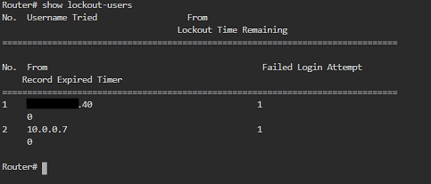

Вы можете использовать следующую команду CLI для разблокировки IP-адреса источника через консоль или SSH.
Router# show lockout-users
Router# configure terminal
Router(config)# unlock lockout-users W.X.Y.Z
После этого IP-адрес W.X.Y.Z будет разблокирован в списке.
Вы можете попробовать ввести пароль для повторной аутентификации на устройстве.

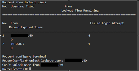

Проблема "Не удается разблокировать пользователя из"
Если вы используете команду show lockout-users, вы увидите не только заблокированных пользователей, но и все неудачные попытки входа. Пожалуйста, посмотрите на ваш

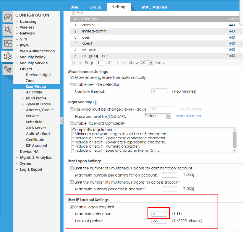

Пожалуйста, посмотрите на настройки блокировки IP-адреса пользователя, чтобы увидеть, достиг ли пользователь максимального количества попыток входа или нет. В данном случае неудачная попытка входа была только 1 (из примера выше), и поэтому он не заблокирован.
