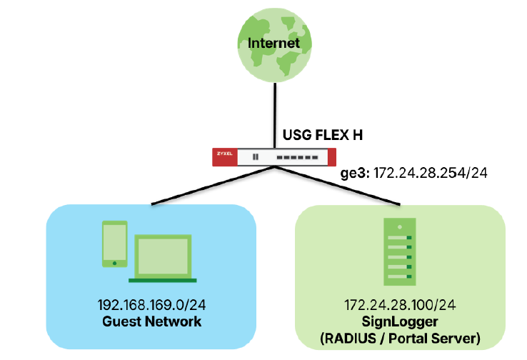

Следующая конфигурация основана на приведённой выше схеме в качестве примера. Адрес внешнего сервера SignLogger RADIUS/Portal — 172.24.28.100/24. Подсеть гостевой сети USG FLEX H — 192.168.169.0/24.

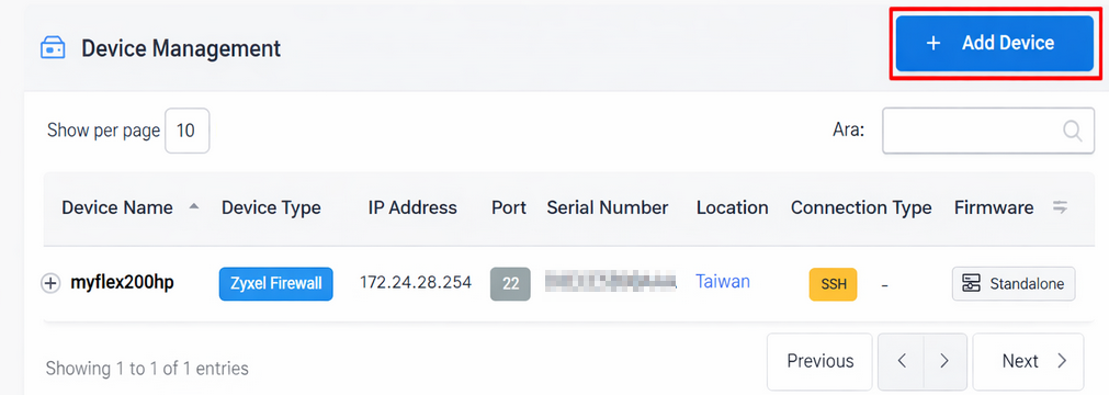

Шаг 1:
На сервере > Управление устройствами. Создайте устройство USG FLEX H.
Create a USG FLEX H device

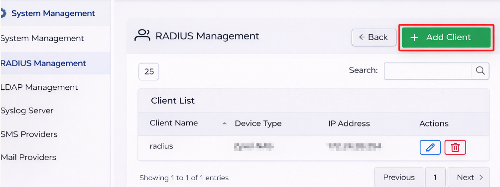

Шаг 2:

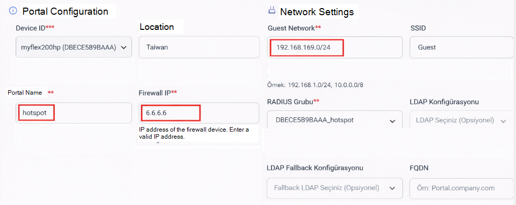

На сервере SignLogger > Управление RADIUS > Клиенты RADIUS. Создайте клиента RADIUS для устройства USG FLEX H.
RADIUS client for the USG FLEX H
  • Гостевая сеть: введите подсеть гостевой сети. В этом примере — 192.168.169.0/24
  • IP файрвола: введите адрес сервера captive portal SignLogger Radius, настроенный на вашем USG FLEX H
  • Значение по умолчанию — 6.6.6.6
Guest Network: type-in
Примечание: необходимо ввести адрес сервера captive portal SignLogger Radius, а не IP-адрес какого-либо интерфейса вашего USG FLEX H.
Имя портала: введите имя портала, которое будет частью URL-адреса страницы портала на сервере SignLogger Radius.
В этом примере имя портала — «hotspot», адрес сервера SignLogger Radius — «172.24.28.100», порт — 8080.
Таким образом, внешний URL портала: http://172.24.28.100:8080/hotspot
URL перенаправления: введите URL, на который гость будет перенаправлен после входа. Можно ввести http://6.6.6.6 для отображения страницы сессии входа.

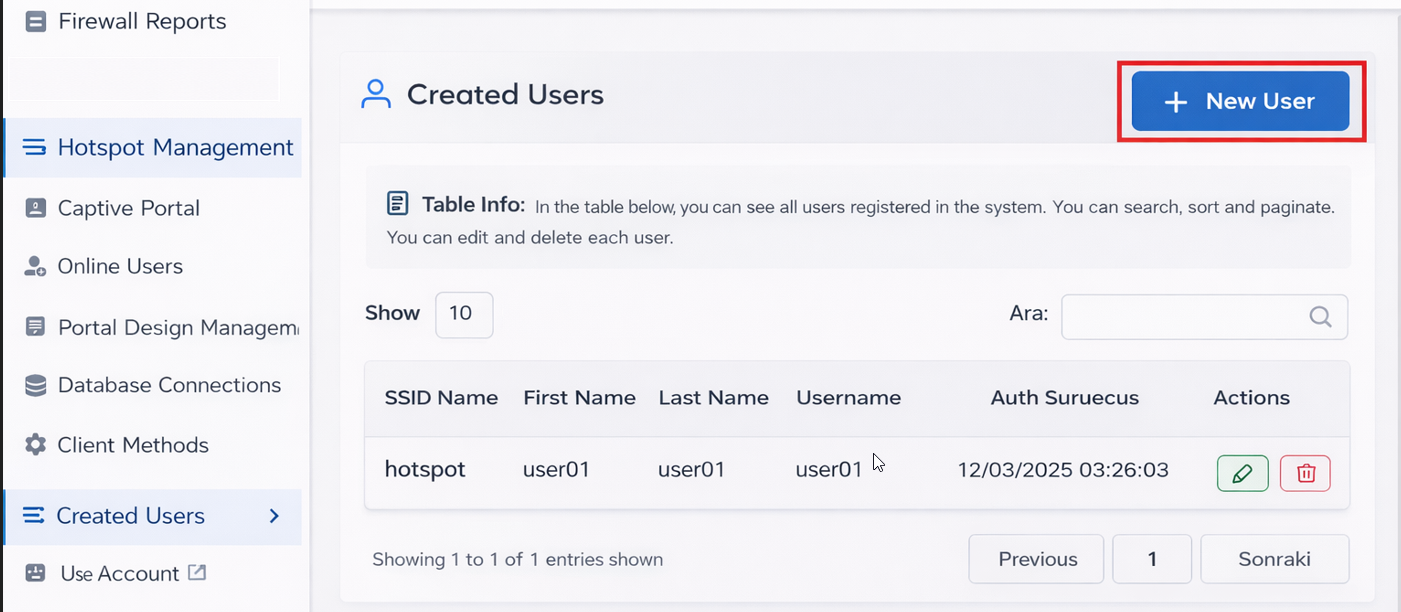

Шаг 4:
На сервере SignLogger > Управление Hotspot > Созданные пользователи. Создайте тестовый учётный запись пользователя для проверки входа.
Create a test user

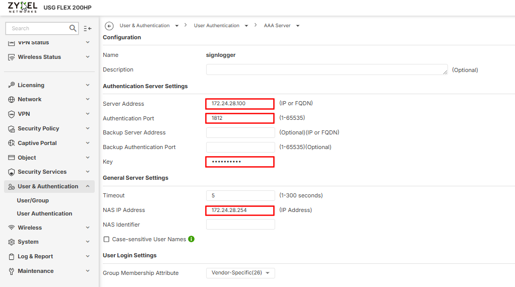

Шаг 5:
  • На USG FLEX H > Пользователи и аутентификация > Аутентификация пользователей.
  • Имя: имя объекта сервера аутентификации. В этом примере — ”signlogger”.
  • Адрес сервера: IP-адрес сервера SignLogger, в этом примере 172.24.28.100.
  • Порт аутентификации: 1812
  • Ключ: секрет RADIUS, созданный на шаге 2.
  • IP-адрес NAS: IP-адрес интерфейса управления USG FLEX H, в этом примере 172.24.28.254.
User Authentication

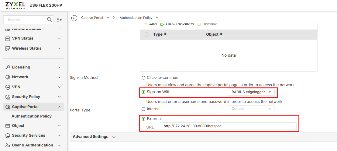

Шаг 6:

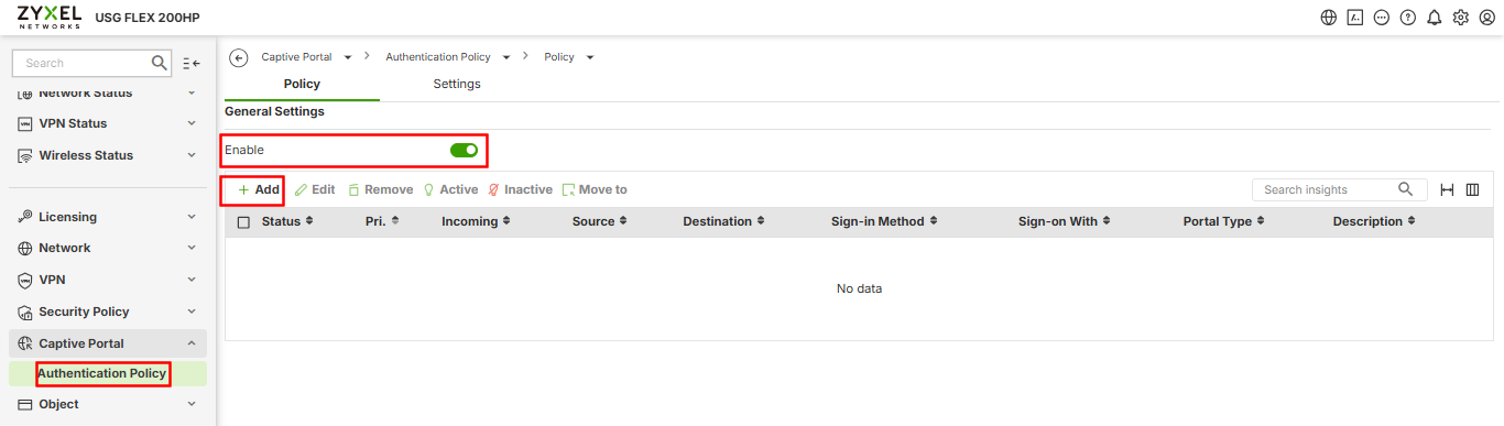

На USG FLEX H > Captive Portal > Политика аутентификации > Политика. Включите captive portal.
Enable captive portal
  • Затем нажмите Добавить для создания политики аутентификации.

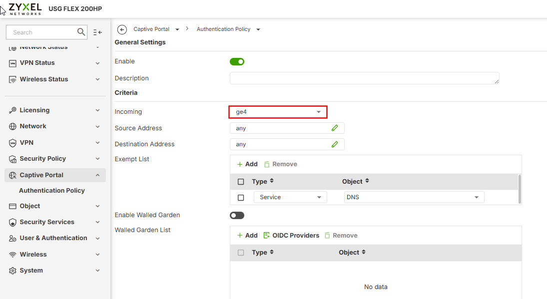

  • Входящий: выберите интерфейс, подключённый к гостевой сети. В этом примере — ge4 (192.168.169.0/24).
  • Метод входа: выберите Вход с и выберите сервер аутентификации RADIUS, созданный на шаге 5. В этом примере — «RADIUS/signlogger».
  • Тип портала: выберите Внешний и введите внешний URL портала сервера SignLogger, созданный на шаге 3. В этом примере — http://172.24.28.100:8080/hotspot.
Choice External, and type-in the external portal URL
