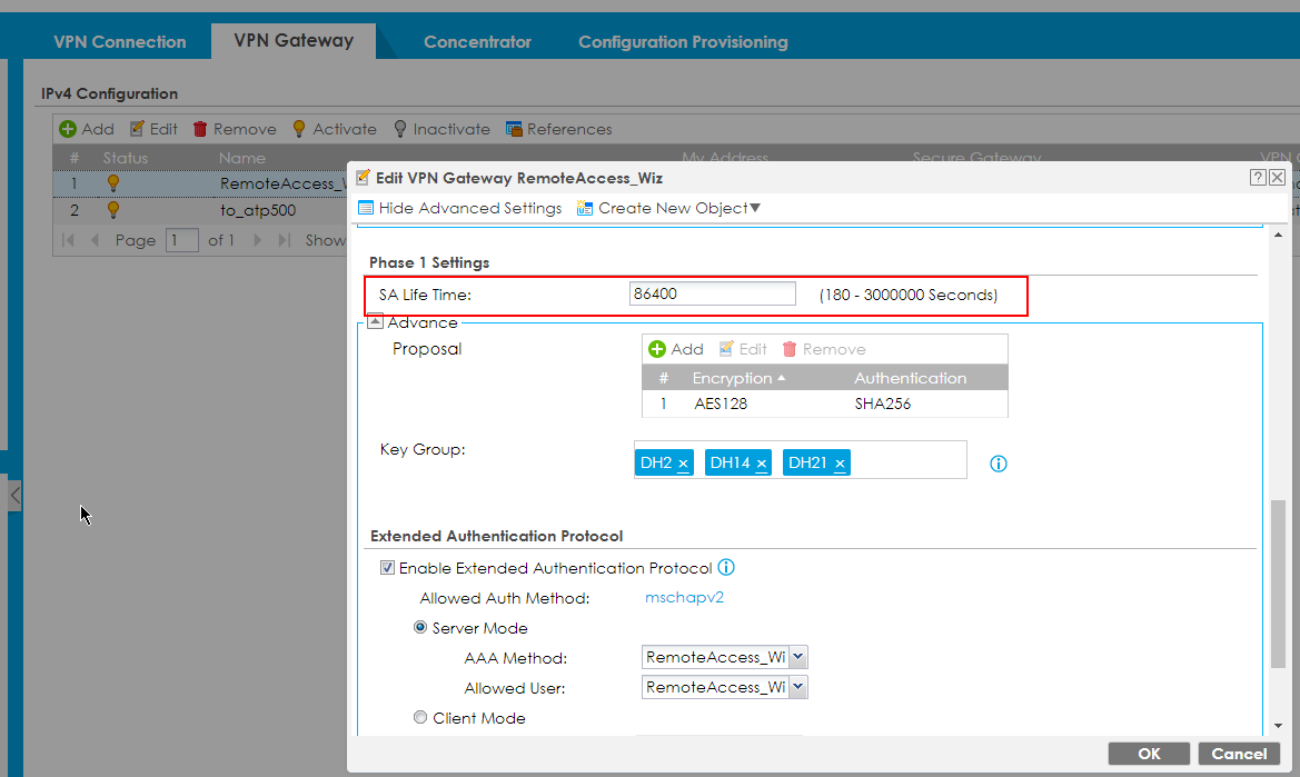

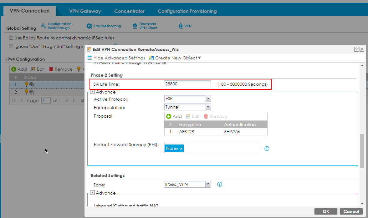

Если ваш VPN-туннель часто отключается, это может указывать на проблему с перегенерацией ключей. Чтобы решить эту проблему, убедитесь, что значение «SA Life Time» одинаково в конфигурациях как фазы 1, так и фазы 2 на обеих сторонах VPN-туннеля. Согласовав эти значения, вы сможете предотвратить несоответствия при перегенерации ключей, которые могут привести к частым отключениям.

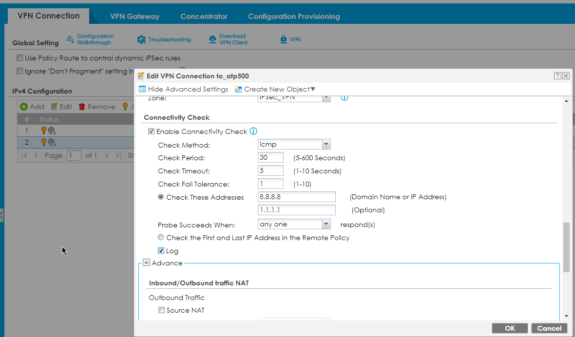

Если проблема не устраняется, можно попробовать включить проверку подключения в меню «VPN Connection». Установите для параметра «Check these Addresses» значение 8.8.8.8 (DNS-сервер Google) и включите проверку подключения. Этот шаг помогает отслеживать работоспособность VPN-соединения и выявлять потенциальные проблемы с подключением.

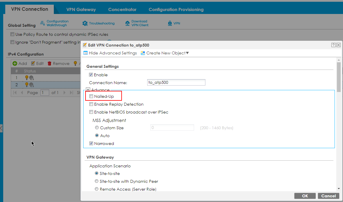

В некоторых случаях VPN-соединения не восстанавливаются автоматически после разрыва. Эту проблему можно решить, включив функцию «Nailed-Up» в настройках «VPN-соединение» в меню VPN. Включение этой опции гарантирует, что VPN-соединение будет автоматически пытаться восстановиться после сбоя, сводя к минимуму необходимость ручного вмешательства.
Внимание! Пожалуйста, включайте функцию Nailed-Up только на одной стороне, так как это может привести к проблемам с подключением, если оба брандмауэра начнут пытаться инициировать соединение.

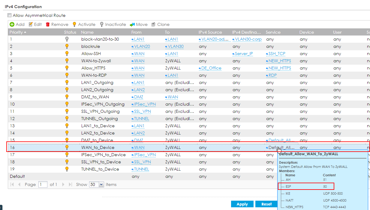

3.1 Разрешить ESP из WAN в Zywall
Если ваш VPN-туннель установлен, но трафик через него не проходит, следует рассмотреть несколько возможных причин. Во-первых, убедитесь, что правила брандмауэра разрешают трафик ESP (Encapsulating Security Payload) из WAN на устройство Zywall. Без надлежащей настройки брандмауэр может блокировать трафик ESP, в результате чего брандмауэр не сможет расшифровать инкапсулированные пакеты.

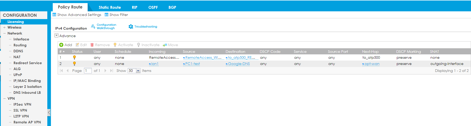

Если трафик ESP разрешен из WAN на устройство Zywall, проверьте маршруты политики, связанные как с локальной подсетью VPN, так и с удаленной подсетью на другой стороне VPN-туннеля. Эта проверка поможет выявить любые ошибки в настройках или конфликтующие правила маршрутизации, которые могут быть причиной отсутствия трафика в туннеле.
Кроме того, проверьте наличие маршрутов по правилам или статических маршрутов, которые могут препятствовать маршрутизации трафика в туннель VPN. Эти маршруты могут перенаправлять трафик в другое место, не позволяя ему войти в туннель VPN.

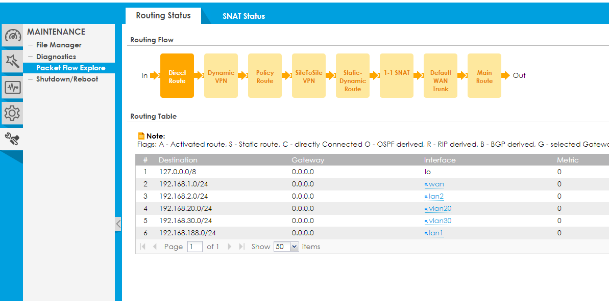

Еще одной возможностью является перекрытие подсетей, при котором трафик VPN непреднамеренно маршрутизируется внутри сети, а не через туннель VPN. Убедитесь, что трафик VPN правильно направляется в туннель, чтобы избежать таких проблем.
Проверьте свои интерфейсы Ethernet, VLAN и другие VPN-подсети, которые используются, чтобы убедиться, что в вашем брандмауэре нет пересечений подсетей.
Самый простой способ сделать это — перейти в:
Maintenance -> Packet Flow Explore -> Routing Status
Затем просмотрите все маршруты слева направо, чтобы проверить, нет ли подсетей, которые перекрываются и создают помехи для вашей текущей настройки VPN.
