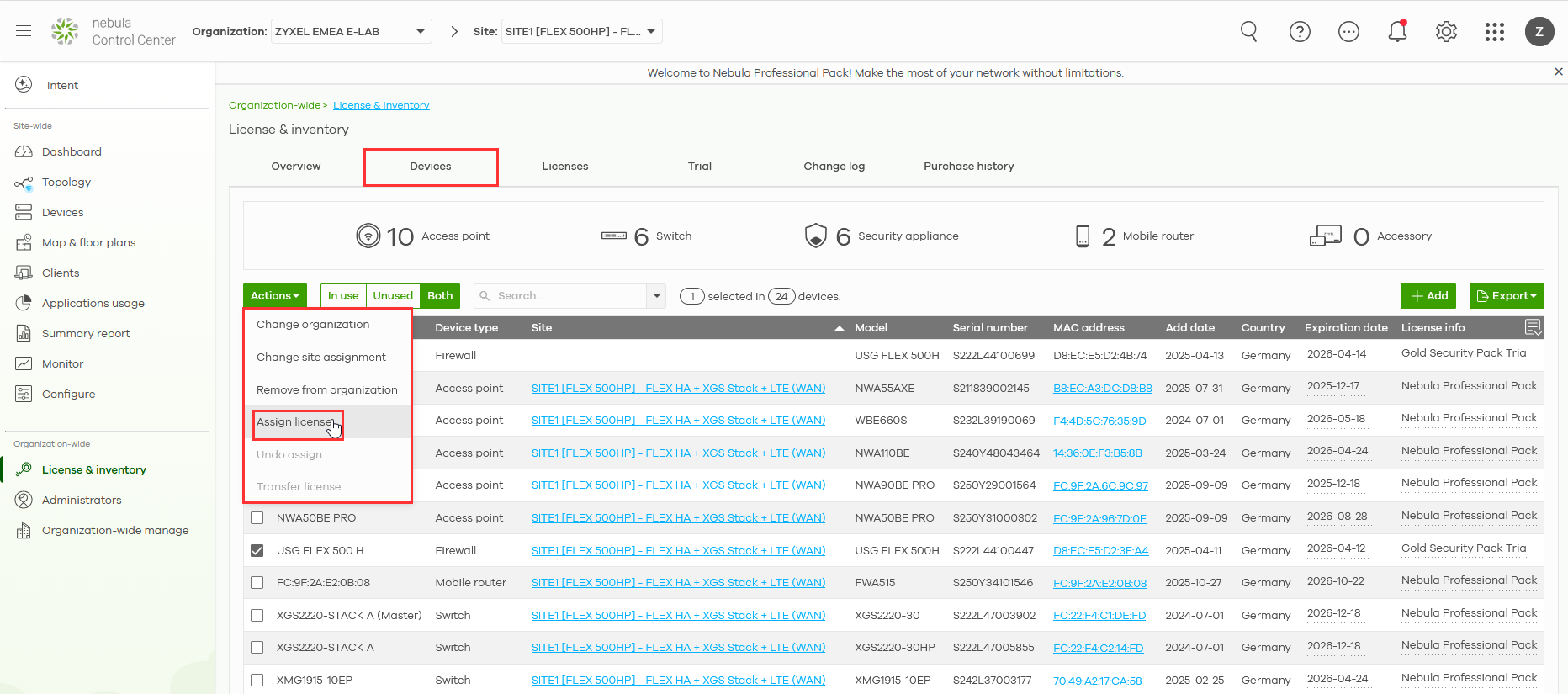

  1. W oknie Organization-wide > License & inventory wybierz kartę Devices.
  2. Zlokalizuj urządzenie Nebula, do którego chcesz przypisać licencje. Kliknij przycisk Akcje i wybierz opcję Przypisz licencję w wierszu urządzenia.

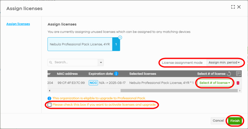

Usuń wszystkie licencje, których nie chcesz dodawać do urządzenia Nebula.
Jeśli do urządzenia Nebula ma zostać dodanych wiele licencji tego samego typu, ustaw liczbę licencji w polu Select # of licenses.
Ustaw kryteria oczekiwanej daty wygaśnięcia w trybie przypisywania licencji.
  • Assign min. period - NCC przypisuje po jednej licencji każdego typu z najkrótszym okresem ważności do każdego urządzenia Nebula.
  • Przypisz wszystkie - NCC przypisuje wszystkie wybrane typy licencji po równo do każdego urządzenia Nebula.
  • Docelowa data wygaśnięcia - ustaw datę w przyszłości. NCC przypisuje równą liczbę licencji do każdego urządzenia Nebula do momentu osiągnięcia lub przekroczenia daty wygaśnięcia (data przyszła).

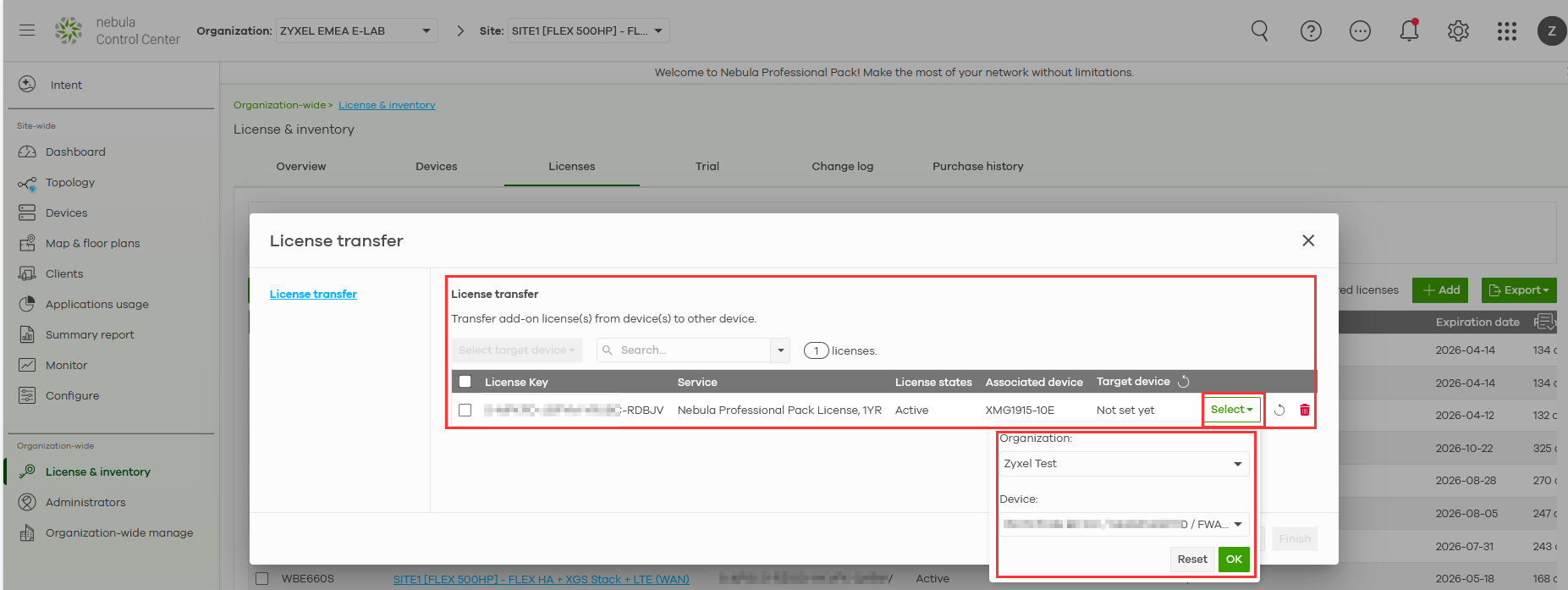

Przenoszenie używanej licencji na inne urządzenie
Przeniesienie licencji - zarówno aktywnej, jak i znajdującej się w kolejce - może być konieczne w różnych sytuacjach. Niezależnie od przyczyny, transferu można dokonać samodzielnie, korzystając z listy licencji i spisu w Nebula. Należy pamiętać, że licencje pakietowe można przenieść na inne urządzenie tylko w przypadku RMA. We wszystkich innych scenariuszach przenoszenie takich licencji nie jest dostępne.
Konto administratora powinno mieć uprawnienia do odczytu i zapisu (pełne), aby móc cofnąć przypisanie licencji. Tylko nieaktywna licencja (licencja jest przypisana do określonego urządzenia Nebula, ale nie jest aktywowana) może zostać nieprzypisana.

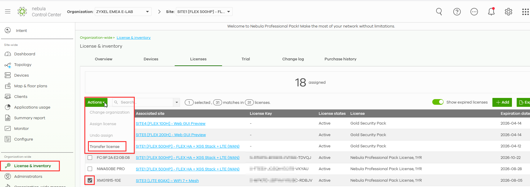

Aby anulować przypisanie licencji, wykonaj następujące czynności:
Przejdź do ekranu Organization-wide > Configure > License & inventory > License.
Wybierz licencję, kliknij przycisk Akcja, a następnie wybierz licencję oraz docelową organizację i urządzenie.

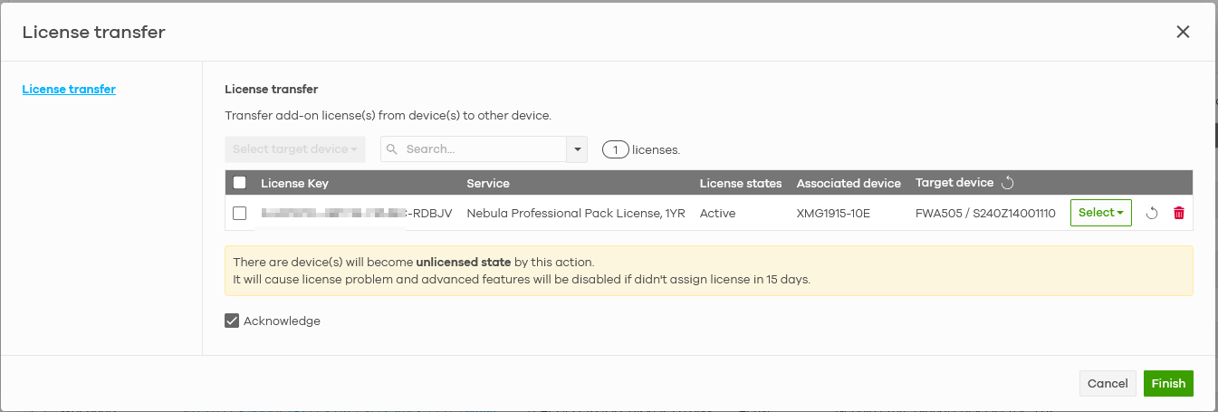

Istnieją urządzenia, które w wyniku tej akcji staną się nielicencjonowane.
Spowoduje to problem z licencją, a zaawansowane funkcje zostaną wyłączone, jeśli licencja nie zostanie przypisana w ciągu 15 dni.
