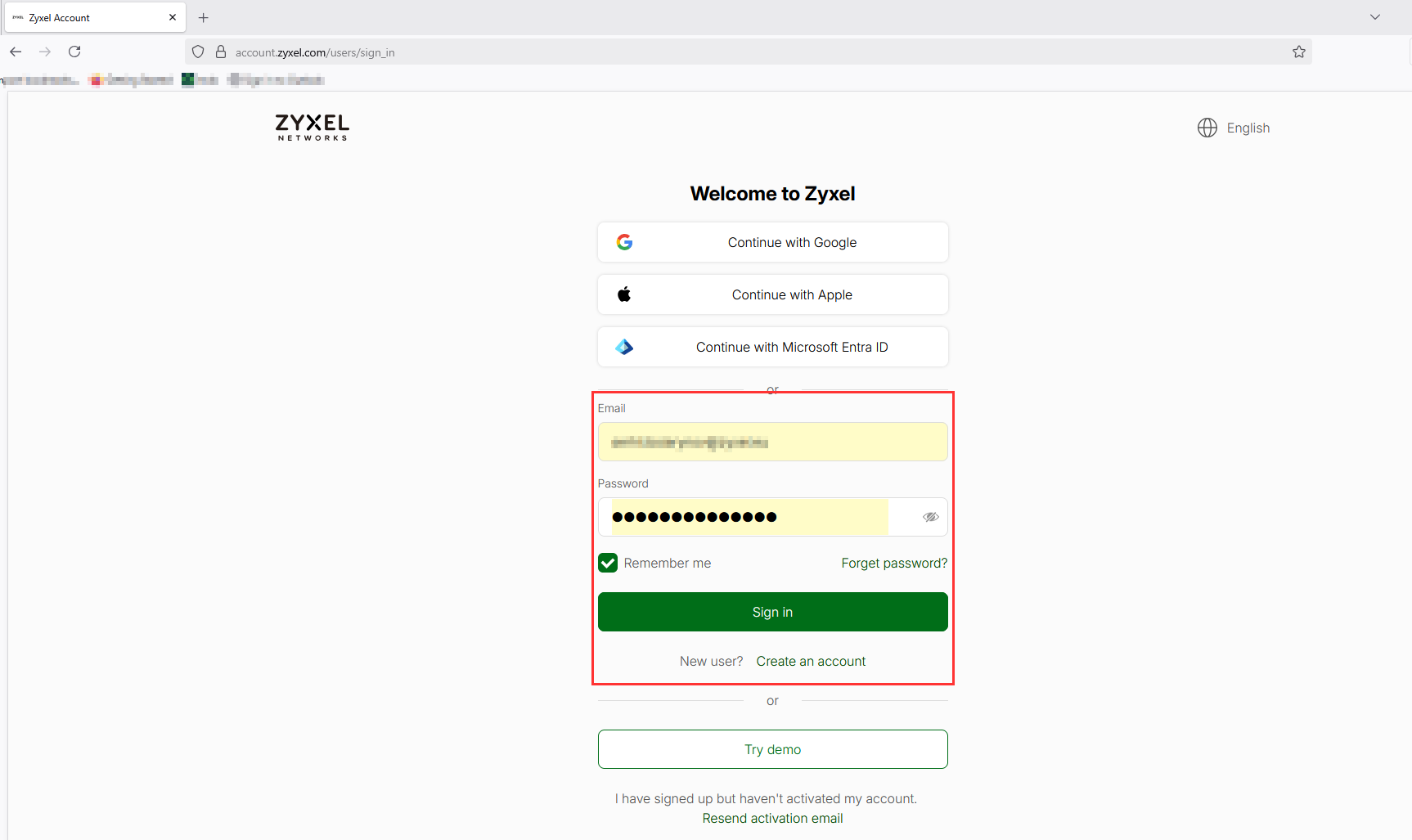

Po pierwszym włączeniu USG FLEX H i podłączeniu go do Internetu, rejestracja urządzenia Zyxel jest wymagana, aby uzyskać dostęp do interfejsu internetowego, aktywować usługi bezpieczeństwa i otrzymywać aktualizacje oprogramowania układowego. Upewnij się, że urządzenie Zyxel ma dostęp do Internetu. Kliknij Register, aby przejść do Nebula Control Centre (NCC) w celu zarejestrowania urządzenia Zyxel. NCC to portal internetowy, który umożliwia zarządzanie i monitorowanie grup urządzeń Zyxel w organizacjach.
Możesz po prostu wprowadzić swoje dane logowania, jeśli masz konto. W przeciwnym razie możesz utworzyć nowe.

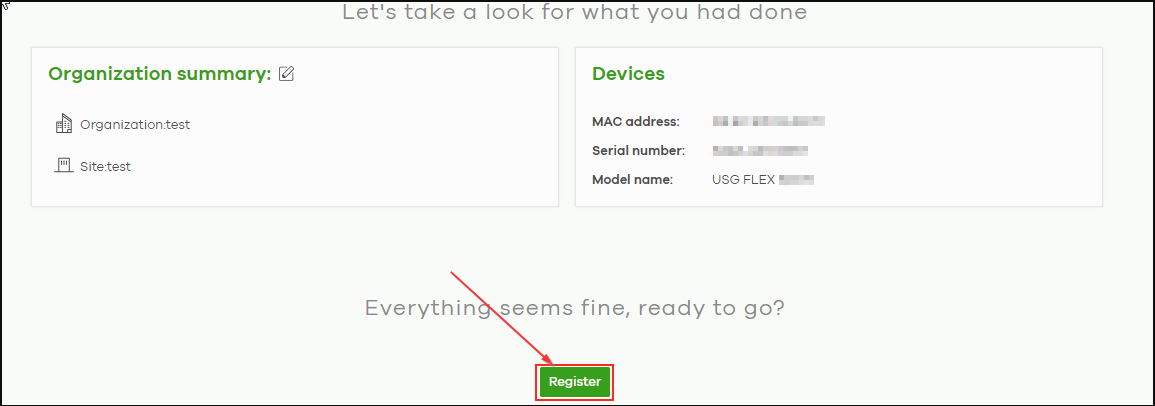

Aby zarejestrować zaporę sieciową USG FLEX H w Nebula, wybierz organizację i witrynę pod swoimi uprawnieniami lub utwórz nowe. Urządzenia Zyxel można organizować w Nebula w organizacje, na przykład"YourCompany" lub"YourClient", oraz witryny, na przykład"London Branch" lub"Factory".

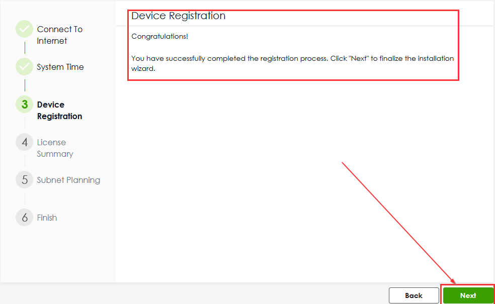

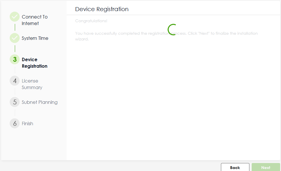

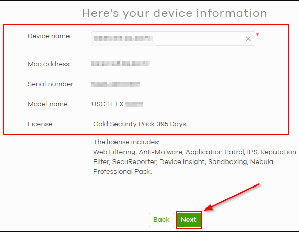

  • Przejrzyj informacje o urządzeniu i licencji i postępuj zgodnie z instrukcjami w menu rejestracji, aby dokończyć rejestrację nowego urządzenia. Po wykonaniu wszystkich kroków powrócisz do kroku "Rejestracja urządzenia", a status rejestracji zmieni się na "Zarejestrowany".
  • Proces rejestracji może potrwać kilka minut. Następnie pojawi się potwierdzenie, że rejestracja przebiegła pomyślnie.
Kliknij"Next" (Dalej), aby przejść do następnego kroku.
