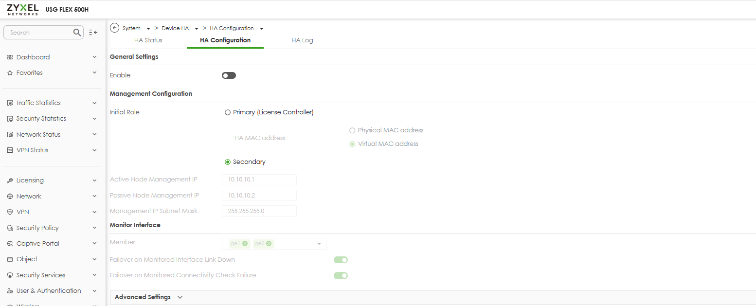

  • Na urządzeniu głównym przejdź do > System >Device HA > HA Configuration.
  • Kliknij Włącz HA i ustaw:
  • Na urządzeniu dodatkowym przejdź do > System >Device HA > HA Configuration
  • Kliknij Włącz HA i ustaw (na urządzeniu pasywnym nie ma potrzeby wprowadzania żadnych ustawień HA, wystarczy aktywować tę funkcję):
Należy również pamiętać, że kabel heartbeat powinien być na razie odłączony.
