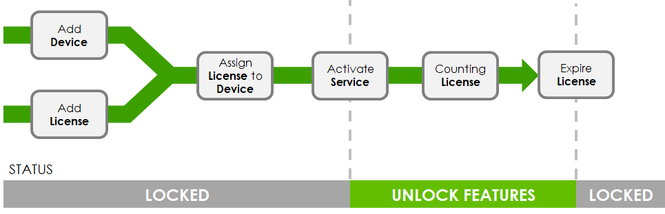

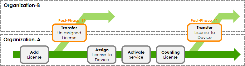

Proces aktywacji licencji
Dodawanie licencji
  • Administratorzy Nebula mogą wprowadzać klucze licencyjne w celu dodania dodatkowych licencji do organizacji
  • Dołączone licencje są dodawane do organizacji w tym samym czasie, w którym dodawane jest dołączone urządzenie.
  • Wszystkie dodane licencje rozpoczynają się w stanie nieaktywnym.
    • Licencje w stanie nieaktywnym oznaczają, że nie rozpoczęło się ich odliczanie/timer wygaśnięcia.

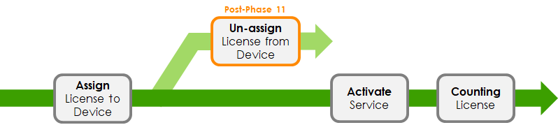

Przypisywanie licencji
  • Dodatkowe licencje PRO/PLUS Pack można przypisać do dowolnego modelu produktu.
  • Dodatkowe licencje UTM Pack mogą być przypisane tylko do USG FLEX.
  • Wszystkie licencje w pakiecie są przypisane (na stałe) do urządzenia.
  • Do tego samego urządzenia można przypisać wiele dodatkowych licencji (PLUS i PRO).
Aktywacja usług (PRO/PLUS/UTM)
  • Administratorzy Nebula nie mogą bezpośrednio ani selektywnie aktywować licencji.
  • Administratorzy Nebula muszą użyć przycisku [Upgrade] , aby aktywować usługi pośrednio.
  • Aktywowane usługi zmieniają jedną z przypisanych do nich licencji na status zliczania.
Zliczanie licencji
  • Licencje przypisane do urządzeń zmieniają stan na zliczanie, jeśli usługa jest aktywowana.
  • Licencja rozpoczyna odliczanie/czas wygaśnięcia, gdy tylko zmieni status na zliczanie.
Nieprzypisywanie licencji pakietu PLUS/PRO
  • Umożliwia przypisanie licencji do innego urządzenia.
  • Licencje mogą zostać nieprzypisane przed aktywacją.
  • Licencji nie można cofnąć po aktywacji
Przenoszenie licencji PLUS/PRO Pack
  • Licencje PLUS/PRO można przenieść do innej organizacji z tym samym właścicielem lub administratorami z delegowanymi uprawnieniami.
    • Można przenieść nieprzypisane licencje
    • Przypisane licencje mogą zostać przeniesione

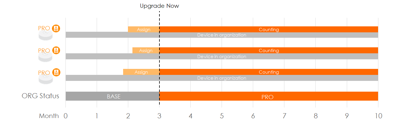

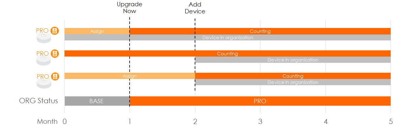

  • Przycisk[Uaktualnij] umożliwia uaktualnienie organizacji, gdy:
    • usługa PLUS/PRO nie jest w stanie aktywnym
    • Wszystkie urządzenia mają przypisane licencje pakietu PRO
    • Wszystkie urządzenia są przypisane z licencjami pakietu PLUS
    • Wszystkie urządzenia są przypisane z mieszanką licencji PRO/PLUS.
  • Kliknięcie przycisku [Aktualizuj] powoduje:
    • Przypisane licencje PLUS/PRO rozpoczynają odliczanie czasu wygaśnięcia (co najwyżej jedna licencja na urządzenie).
    • Zmienia status organizacji na PLUS lub PRO

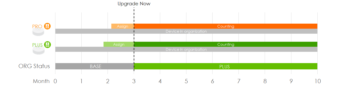

Uaktualnianie organizacji z pakietem podstawowym - licencje mieszane
  • Licencje pakietu PRO obejmują zarówno warstwy pakietu PRO, jak i PLUS.
  • Licencji pakietu PLUS nie można użyć do uaktualnienia organizacji do poziomu pakietu PRO.

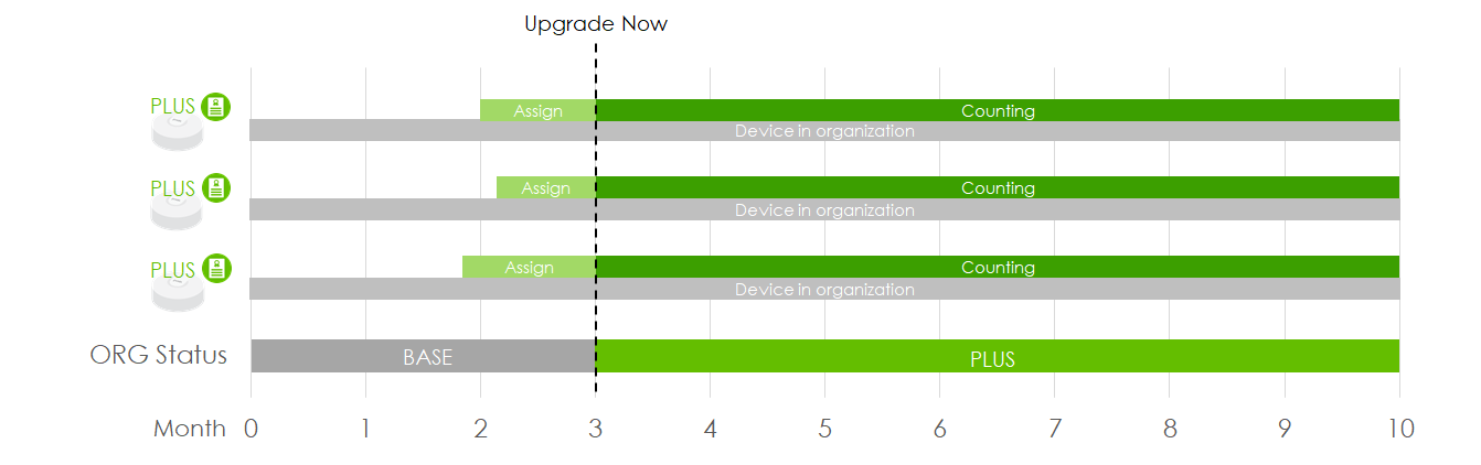

Utrzymywanie statusu organizacji
  • Administratorzy Nebula mogą przedłużyć okres PLUS lub PRO poprzez przypisanie wielu licencji do urządzenia.
    • Gdy przypisana licencja wygaśnie, dodatkowa przypisana licencja zostanie przejęta i rozpocznie odliczanie czasu jej wygaśnięcia.
  • Dodając nowe urządzenia do organizacji PRO, NCC może utrzymać status PRO, zliczając wszelkie dołączone lub dodatkowe licencje pakietu PRO przypisane do tego urządzenia.
  • Kolejność liczenia wielu przypisanych licencji:
    • pakietowa à dodatkowa (najkrótszy czas trwania) à dodatkowa (najdłuższy czas trwania)

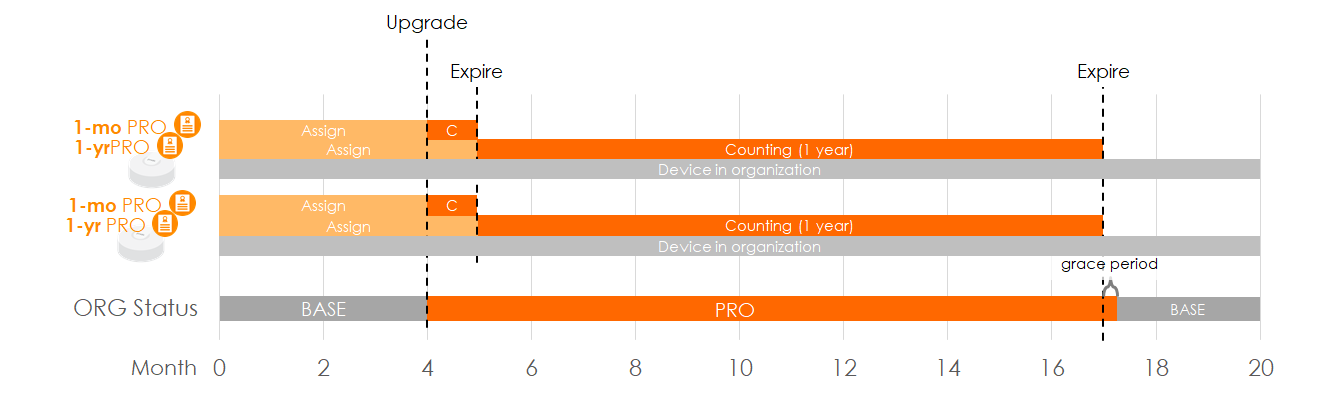

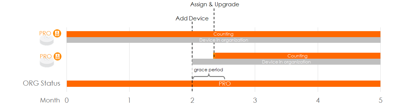

Utrzymanie statusu organizacji - przypisywanie dodatkowych licencji
Każda wygasająca licencja jest natychmiast zastępowana dodatkową przypisaną licencją:
Utrzymywanie statusu organizacji - dodawanie nowego urządzenia
Dodanie nowego urządzenia do organizacji PRO/PLUS z licencją niezliczającą rozpocznie zliczanie natychmiast po jego dodaniu:

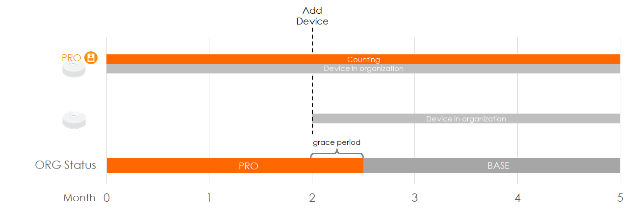

Dodanie nowego urządzenia bez przypisanej licencji spowoduje, że organizacja wejdzie w okres karencji.
Licencja musi zostać przypisana i należy ponownie nacisnąć przycisk [Upgrade].

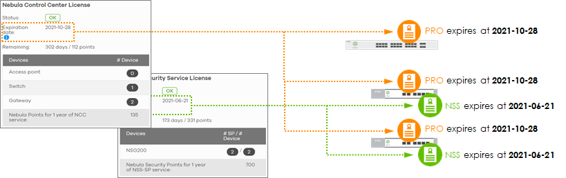

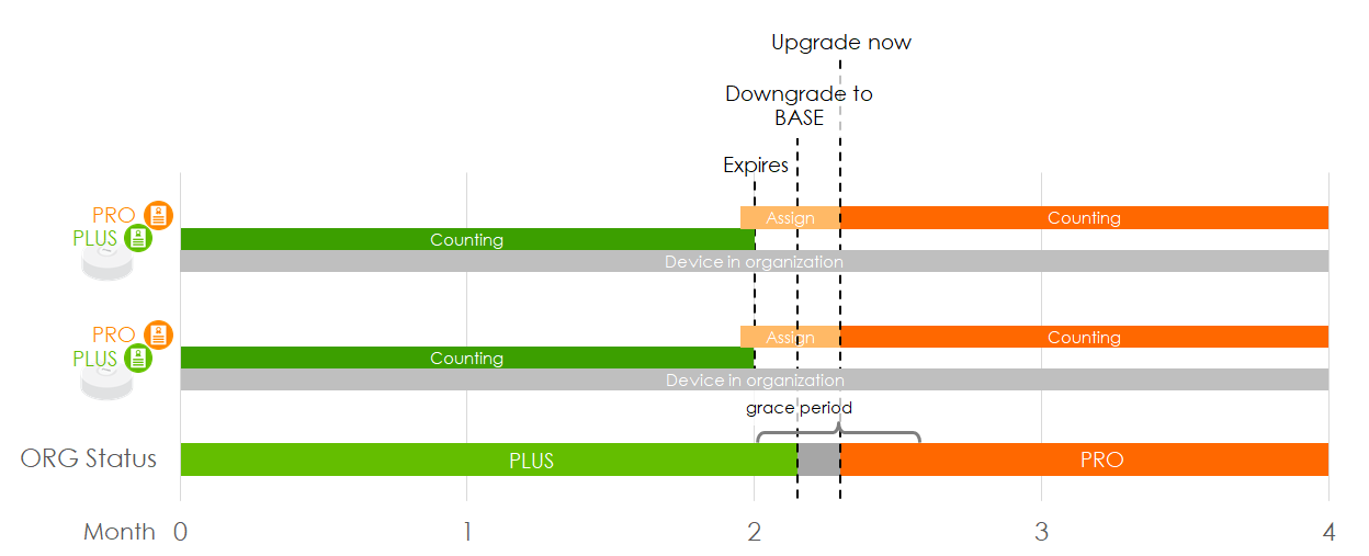

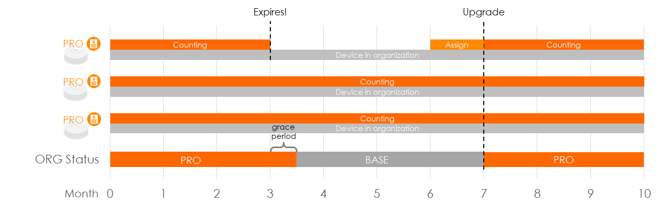

Obniżenie statusu organizacji - wygaśnięcie
  • Organizacja PLUS lub PRO zostanie zdegradowana, jeśli którakolwiek z liczonych licencji wygaśnie
  • Licencje mogą nie mieć tej samej daty wygaśnięcia, ponieważ licencje mogą być przenoszone z różnych organizacji.
  • NCC inicjuje 15-dniowy okres karencji, gdy wygasa jedna lub więcej licencji.
    • Organizacja zostanie zdegradowana, jeśli nic nie zostanie zrobione po zakończeniu okresu karencji.
    • Okres karencji zapewnia administratorom czas na przypisanie nowych licencji.

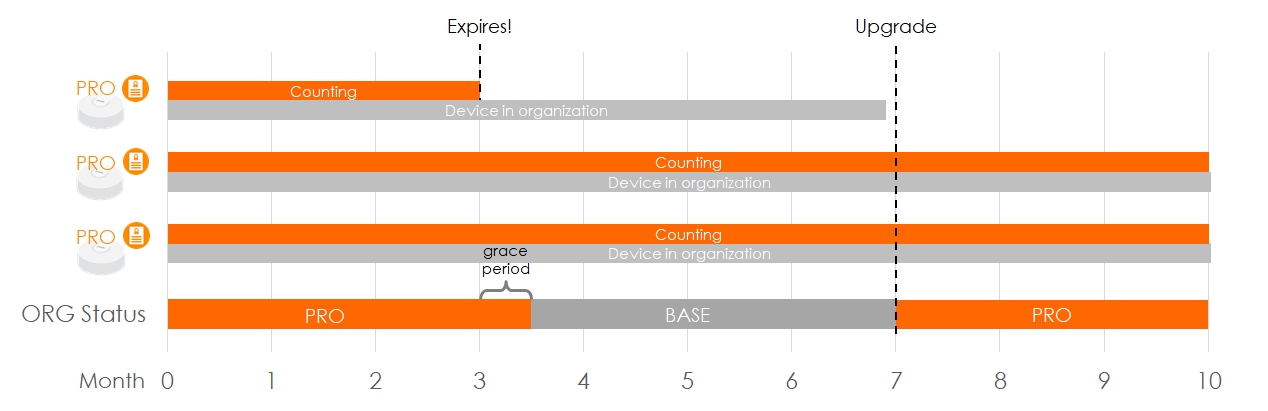

Obniżanie klasy organizacji - wygaśnięcie (i odzyskiwanie)
  • Administratorzy mogą przypisać licencję do urządzenia z wygasłą licencją.
  • Aby odzyskać status organizacji, należy wybrać opcję [Uaktualnij].
  • Administratorzy mogą usunąć urządzenie z wygasłą licencją
  • Aby odzyskać status organizacji, należy wybrać [Uaktualnij teraz].

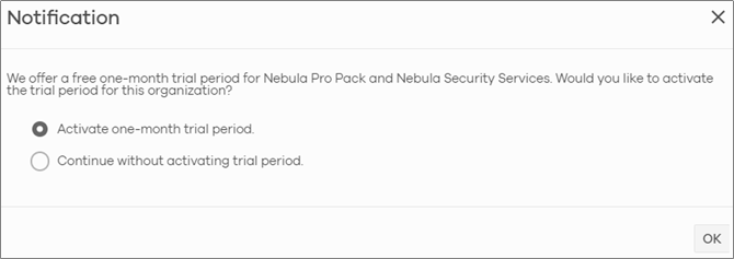

Organizacja próbna - co to oznacza?
Nowe organizacje utworzone za pomocą dowolnego konta Nebula mają 30-dniowy pełny dostęp do wszystkich funkcji pakietu PRO Pack i usługi zabezpieczeń opartej na NSG. Nie ma ograniczeń co do liczby lokalizacji lub urządzeń, które można dodać do organizacji. NCC wysyła powiadomienie e-mail o wygaśnięciu okresu próbnego w dniach 21/14/7/1. Aktywacja wersji próbnej podczas ostatniego etapu tworzenia nowej organizacji jest opcjonalna: Należy pamiętać, że jest to jedyny moment, w którym można aktywować okres próbny. Później nie będzie już drugiej szansy

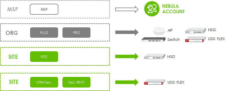

Licencja - Pakiet MSP
  • Powiązana z: Konto Nebula
  • Dostępna jako: Licencja dodatkowa
  • Zakres: MSP
  • Czas trwania: 1 rok/2 lata/1 miesiąc
  • Opis: Odblokowuje menu MSP i wszystkie zawarte w nim funkcje
    • Branding MSP
    • Administratorzy i zespoły
    • Synchronizacja między organizacjami
Licencja - Pakiet PLUS
  • Powiązana z: AP, Switch lub Security Gateway
  • Zakres: Organizacja
  • Opis: Odblokowuje funkcje pakietu PLUS; Uaktualnia poziom organizacji do PLUS
Licencja - Pakiet PRO
  • Dostępne jako: Licencja w pakiecie, Licencja dodatkowa
  • Opis: Odblokowuje funkcje pakietu PRO; Uaktualnia poziom organizacji do PRO
Licencja - pakiet zabezpieczeń UTM
  • Związane z: Dowolny model USG FLEX
  • Zakres: Na urządzenie
  • Opis: Odblokowuje usługi bezpieczeństwa obsługiwane przez USG FLEX
  • Dodatkowe informacje: Licencje UTM są dostarczane z określonym modelem USG FLEX
Licencja - Bezpieczne WiFi
  • Opis: Odblokowuje zdalny punkt dostępowy dla rozwiązania Teleworker
  • Dodatkowe informacje: Licencje Secure WiFi są dostarczane z określonym modelem USG FLEX
