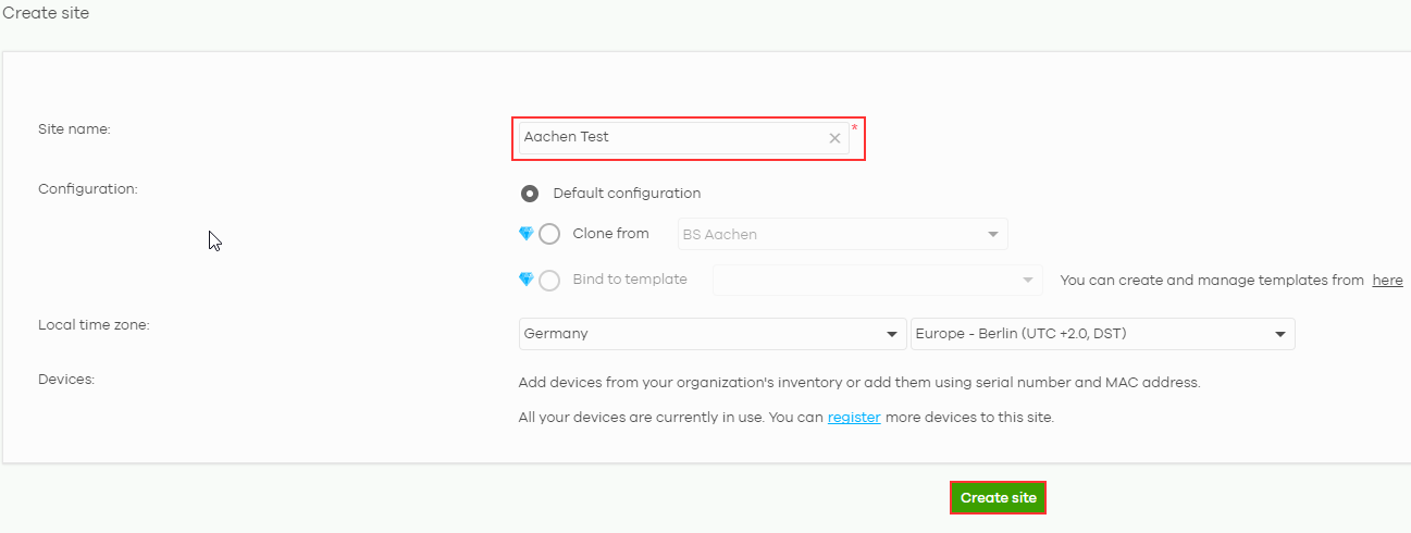

  • Zostaniesz poproszony o podanie nazwy witryny. Wybierz odpowiednią nazwę.
Site creation settings page
  • Po wpisaniu nazwy witryny kliknij przycisk "Utwórz witrynę", aby zakończyć proces tworzenia witryny.
  • Twoja witryna jest teraz skonfigurowana i możesz zacząć dodawać urządzenia oraz dostosowywać je według własnych preferencji.

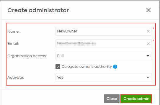

  • Kliknij "Dodaj". W pojawiającym się oknie wypełnij wszystkie pola jak w poniższym przykładzie i kliknij "Utwórz administratora". Upewnij się, że masz drugie konto ustawione jako Administrator i aktywuj opcję "Deleguj własność".
Change organization owner
  • Aby zmiany weszły w życie, kliknij przycisk "Zapisz".

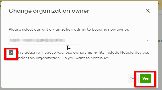

Delete site from organization Po tym możesz zmienić właściciela konta, korzystając z nowego przycisku "Zmień właściciela":

Następnie będziesz musiał potwierdzić swój wybór. W tym celu zaznacz pole "Ta operacja spowoduje utratę praw własności, w tym urządzeń Nebula w ramach tej organizacji. Czy chcesz kontynuować?" i kliknij przycisk "TAK"
Uwaga: Proces może potrwać chwilę, po zakończeniu zadania uprawnienia zostaną automatycznie odświeżone.
Change organization owner confirmation window
Po tym zobaczysz, że były właściciel jest teraz tylko administratorem. Jeśli to konieczne, możesz usunąć administratora, aby nowy właściciel był jedynym kontem mającym dostęp do przeniesionej organizacji.

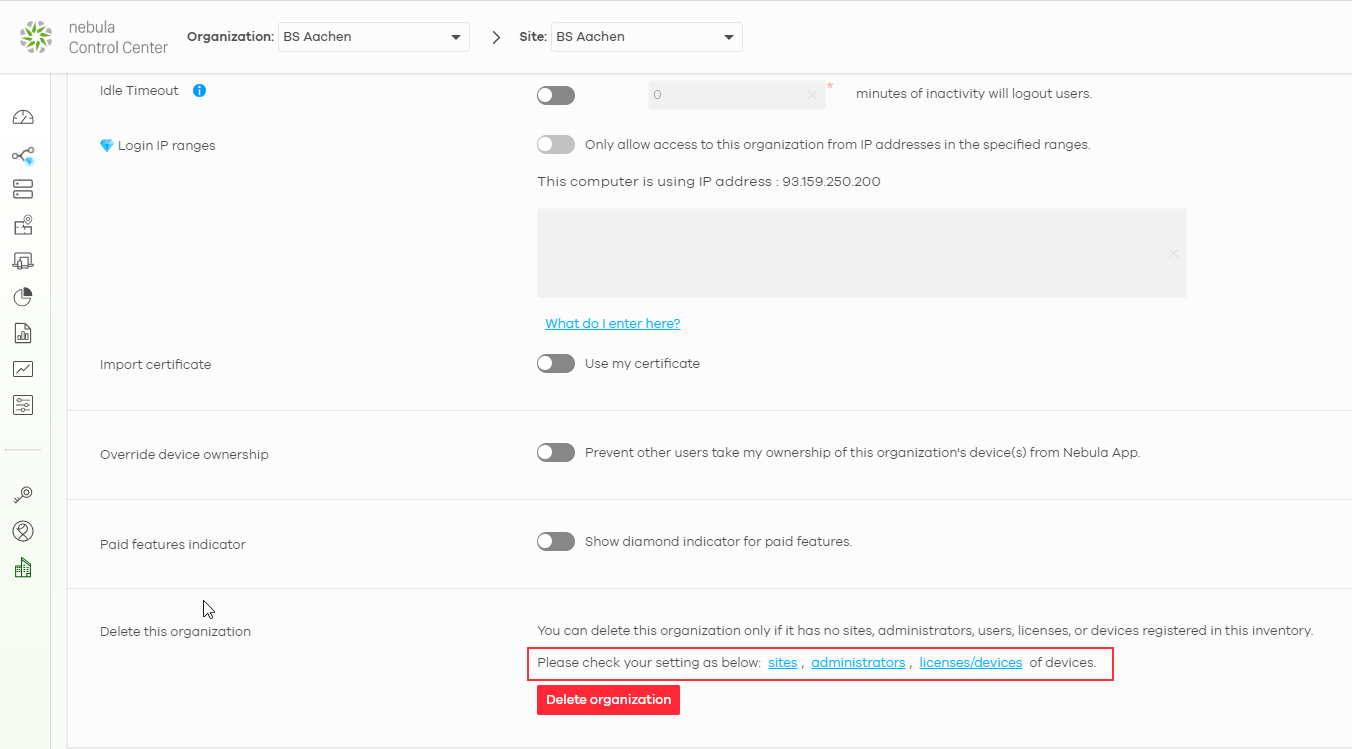

  • Przejdź do "Zarządzanie organizacją" -> "Ustawienia organizacji" i przewiń stronę do sekcji Usuń tę organizację.
Organization settings page with delete option
  • Kliknij przycisk "Usuń organizację". Następnie zobaczysz ostrzeżenie "Usunięcie organizacji jest nieodwracalne! Czy na pewno chcesz usunąć tę organizację?

  • Nie można usunąć organizacji - nadal posiada administratorów i witryny.
Organization deletion error message
  • Możesz usunąć tę organizację tylko wtedy, gdy nie ma w niej witryn, administratorów, użytkowników, licencji ani urządzeń zarejestrowanych w tym inwentarzu. Sprawdź swoje ustawienia poniżej: witryny, administratorzy, licencje/urządzenia urządzeń.
Organization settings showing remaining resources
