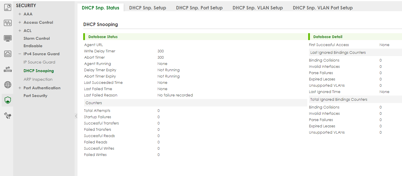

Naviger til:
SECURITY > IPv4 Source Guard > DHCP Snooping > DHCP Snp. Status
Her kan du se databasestatusen for DHCP Snooping etter at du har aktivert den.

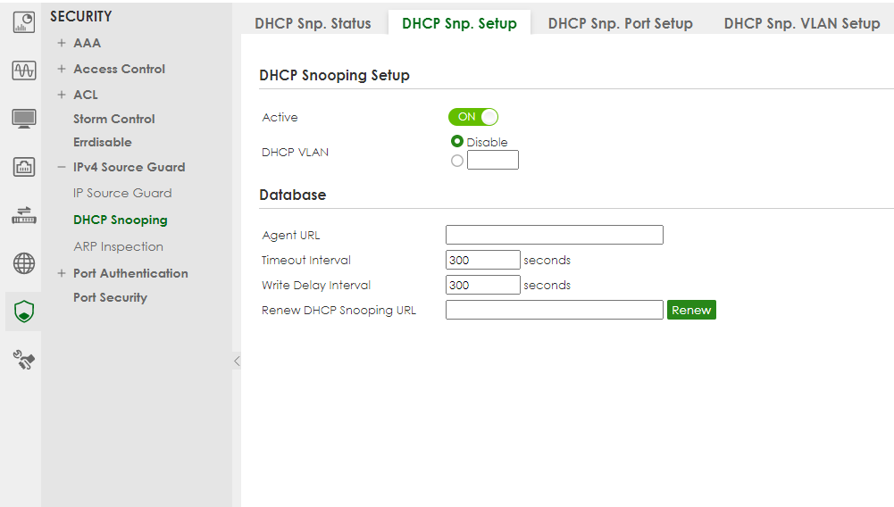

Naviger til:
SECURITY > IPv4 Source Guard > DHCP Snooping > DHCP Snp. Setup
DHCP VLAN: Velg en VLAN-ID hvis du vil at svitsjen skal videresende DHCP-pakker til DHCP-servere på et bestemt VLAN (DHCP-serverens VLAN).
Merk: Du må også aktivere DHCP snooping på DHCP VLAN (DHCP-serverens VLAN).

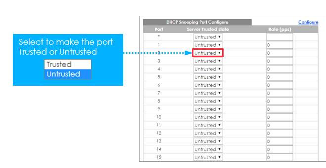

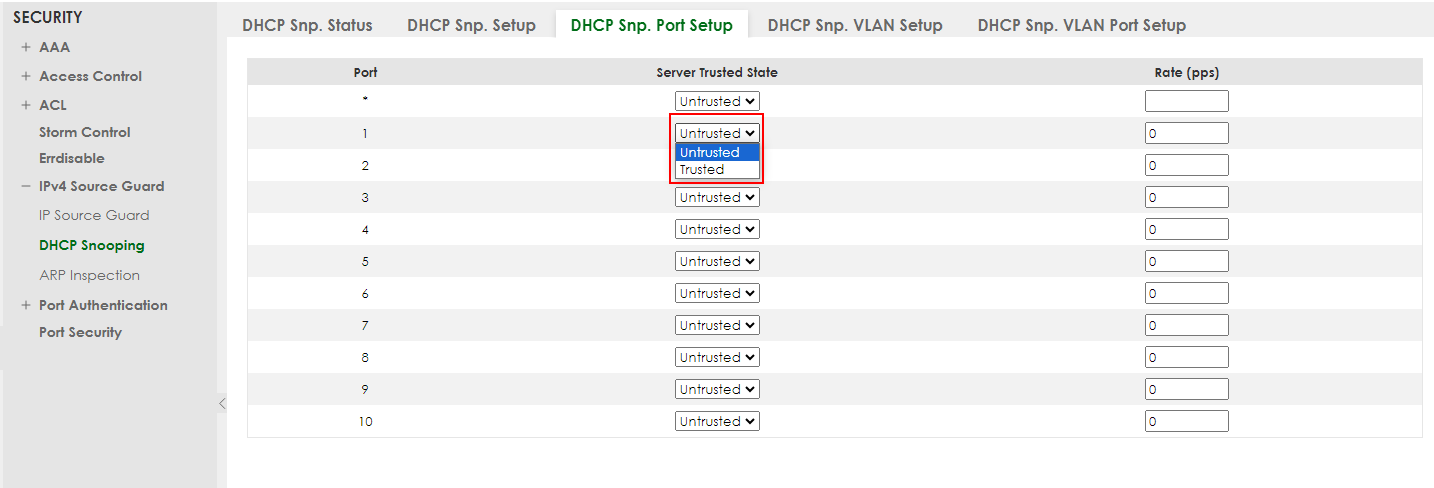

1.2 Konfigurere klarert port
Konfigurer serverens klarerte tilstand ved å navigere til:
SECURITY > IPv4 Source Guard > DHCP Snooping > DHCP Snp. Port Setup
Trustedport: for porter som er koblet til DHCP-servere eller andre svitsjer.
Ikke klarert port: for porter som er koblet til klienter og ikke klarerte DHCP-servere, og svitsjen forkaster DHCP-pakker fra ikke klarerte porter i følgende situasjoner:
  1. Pakken er en DHCP-serverpakke (for eksempel OFFER, ACK eller NACK).
  2. Kilde-MAC-adressen og kilde-IP-adressen i pakken samsvarer ikke med noen av de gjeldende bindingene.
  3. Pakken er en RELEASE- eller DECLINE-pakke, og kilde-MAC-adressen og kildeporten samsvarer ikke med noen av de gjeldende bindingene.
  4. DHCP-pakker ankommer med for høy hastighet.
Merk: Angi det maksimale antallet DHCP-pakker (1-2048) som svitsjen mottar fra hver port hvert sekund. Bryteren forkaster alle ytterligere DHCP-pakker. Angi 0 for å deaktivere denne grensen, noe som anbefales for klarerte porter.

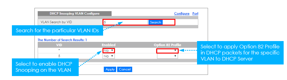

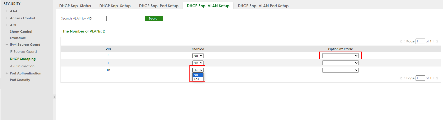

1.3 Konfigurere DHCP Snooping for VLAN
Før du kan få DHCP Snooping til å fungere skikkelig for VLAN, må du konfigurere DHCP Snooping VLAN-konfigurasjonen.
Naviger til:
SECURITY > IPv4 Source Guard > DHCP Snooping > DHCP Snp. VLAN Setup

1.4 Hva kan gå galt
Noen ganger kan det hende at DHCP-snooping ikke fungerer som det skal. Nedenfor finner du en forklaring på hvorfor og hvordan du løser problemet:

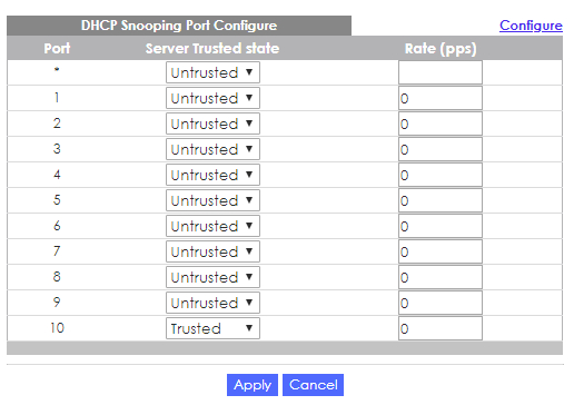

Hvis du har aktivert DHCP Snooping på svitsjens konfigurasjonsside.
Angi også hvilke porter som er klarerte og ikke klarerte:
Den får imidlertid fortsatt en IP fra en ulovlig DHCP-server som ikke er fra port 10.
Hvorfor fungerer ikke DHCP snooping som det skal?
For å få DHCP Snooping til å fungere må du velge VLAN øverst til høyre.
Aktiver VLANet du ønsker å implementere DHCP Snooping på.

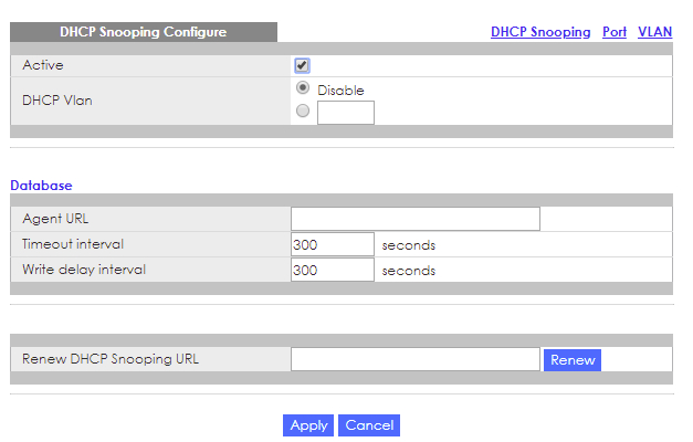

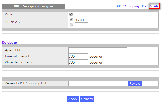

2) Konfigurer DHCP Snooping på det gamle brukergrensesnittet
Avansert program > IP Source Guard > Oppsett av IPv4 Source Guard > DHCP Snooping > Konfigurer
Merk: Du må også aktivere DHCP-snooping på DHCP VLAN (DHCP-serverens VLAN).

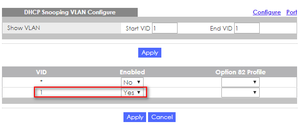

Slik konfigurerer du DHCP Snooping for VLAN
  • Avansert program > IP-kildebeskyttelse > Oppsett av IPv4-kildebeskyttelse > DHCP Snooping > Konfigurer > VLAN
Hva kan gå galt?
Noen ganger kan det hende at DHCP-snooping ikke fungerer som det skal. Nedenfor finner du en forklaring på hvorfor og hvordan du løser problemet: Jeg har aktivert DHCP Snooping på svitsjens konfigurasjonsside.
Og jeg har også angitt klarerte og ikke klarerte porter tilsvarende.
Men den får fortsatt en IP fra en ulovlig DHCP-server som ikke er fra port 10.
Trinnvis veiledning
