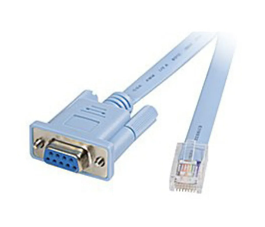

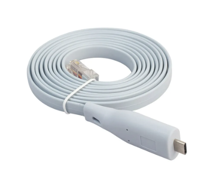

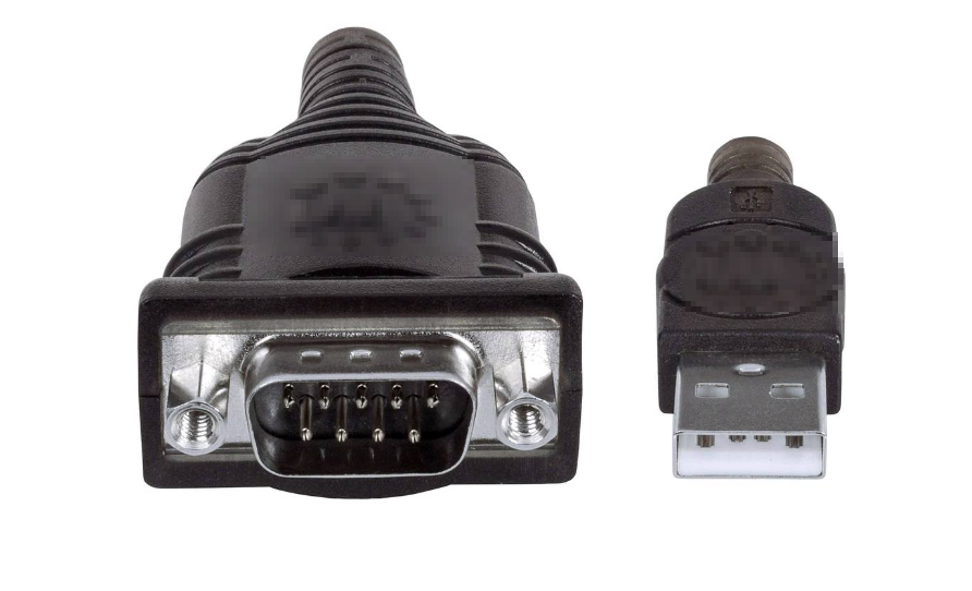

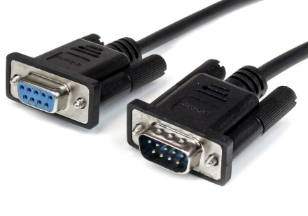

Konsollkabel

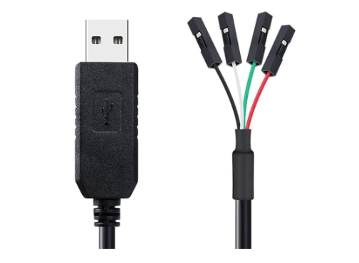

USB-til-RS232 RJ-45 til RS232 USB Type C til RJ-45 USB til TTL db9-rs232
Generelt støtter alle våre brannmurer RJ-45-til-RS232- og USB- eller USB Type-C-til-RJ-45-kabler, avhengig av modellen. Enkelte switch-modeller har RS232-, USB Type-C-til-RJ-45- eller USB-til-TTL-kontakter, avhengig av modellen. For tilgangspunkter brukes vanligvis en USB-til-TTL-kontakt. Se imidlertid den spesifikke dokumentasjonen for enheten din for å bekrefte kompatibilitet og krav.

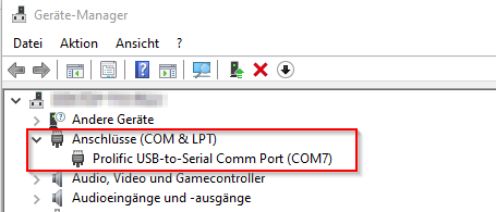

Til slutt må du kanskje installere tilleggsdrivere som følger med USB-til-RS232-kabelen, eller installere generiske drivere for applikasjonen. Når dette er gjort, vil du i de fleste tilfeller se et «COM»-grensesnitt oppført i Enhetsbehandling:

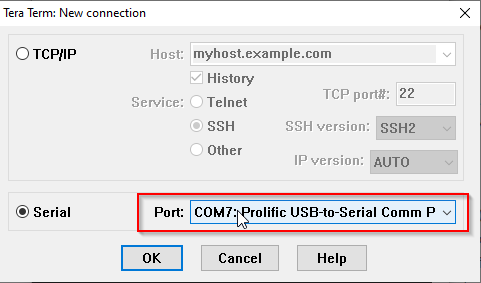

I TeraTerm blir du bedt om å velge inngang – velg den serielle inngangen og velg COM-grensesnittet som tidligere ble oppført i Enhetsbehandling. Sørg deretter for å gå inn i menyen Oppsett > Seriell port.

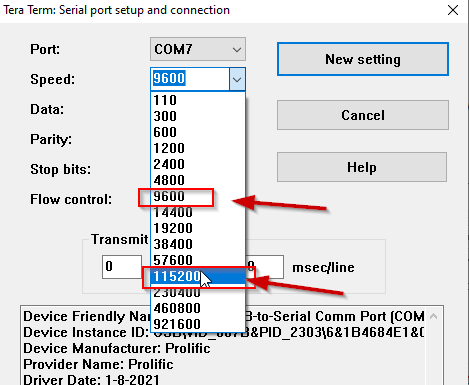

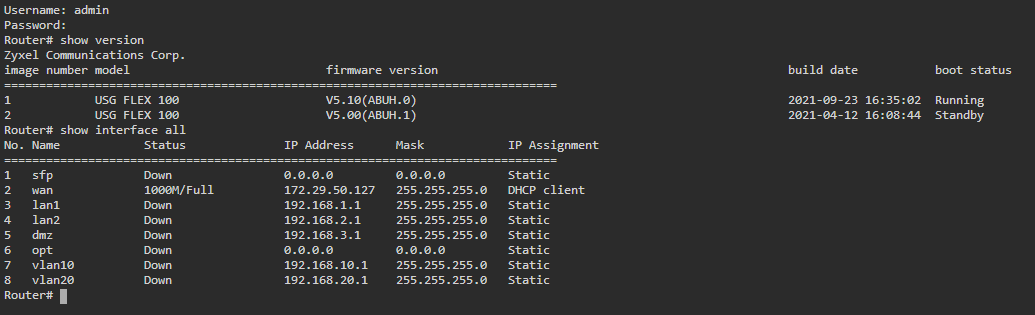

Hastigheten måles i baud, og hastigheten kalles også baudrate. Mange av våre svitsjer har en standard baudrate på 9600, mens alle brannmurene i porteføljen vår og tilgangspunktene har en baudrate på 115200. Velg 115200 og klikk på «New Setting» for å lagre innstillingene, og tilbake i konsollmenyen (den svarte skjermen) trykker du på en hvilken som helst knapp for å reinitialisere kommunikasjonen med den nye baudraten. Du kan deretter skrive inn brukernavn og passord for brannmuren (passordet vil ikke vise noen tegn når du skriver det inn, så bare fortsett å skrive og trykk «Enter» når du er ferdig). Deretter bør du være logget inn på enheten, noe som vises via
Du kan begynne å skrive inn forskjellige CLI-kommandoer, som du finner i CLI-referanseveiledningen, tilgjengelig via https://download.zyxel.com.

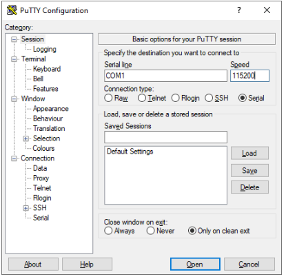

Last ned puTTY via lenken ovenfor og start programmet. I feltet «Hostname» skriver du inn IP-adressen til brannmuren (vanligvis LAN1-grensesnittet, som som standard er192.168.1.1). La porten stå på 22, og la også tilgangsmetoden være SSH som standard, og bekreft ved å klikke på «Open»-knappen:

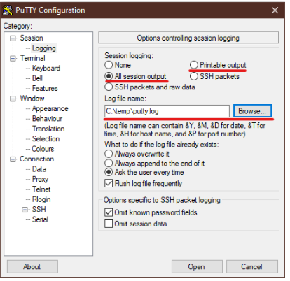

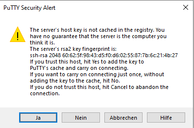

  • Åpne Session -> Logging og juster logginnstillingene for å få en utskrift av kommandoene du har tastet inn. Hvis du ikke har endret brannmurens sertifikat, vil du mest sannsynlig motta denne advarselen.
Årsaken til dette er at brannmuren bruker selvopprettede nøkkelfingeravtrykk samt selvsignerte sertifikater. Men dette er ingen grunn til bekymring; tillat å fortsette ved å klikke på «Ja», «Godta» eller lignende og fortsett. Du bør da kunne logge inn som admin-brukernavn og passordet til admin-kontoen (standard 1234) og bør igjen se at innloggingen var vellykket ved å se denne linjen:
Du kan begynne å skrive inn forskjellige CLI-kommandoer, som du kan lese om i CLI-referanseveiledningen, tilgjengelig via https://download.zyxel.com.

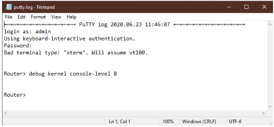

Feilsøk brannmuren USG FLEX/ATP/VPN

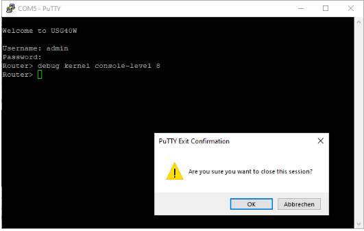

Skriv inn de respektive kommandoene, skriv inn følgende kommando for feilsøkingslogger med høy profil:
debug kernel console-level 8
  • La økten være åpen til du har logget den aktuelle trafikken (i dette eksemplet oppstod det dessverre ingen problemer, og det ble derfor ikke opprettet noen logg). Etter at du har fanget opp/gjenskapt problemet og feilsøkingsloggene er generert, kan du analysere/undersøke og lukke PuTTY-økten:
  • Nå kan du åpne tekstfilen du har opprettet, og den vil vise deg alle innførte kommandoer og resultater:
