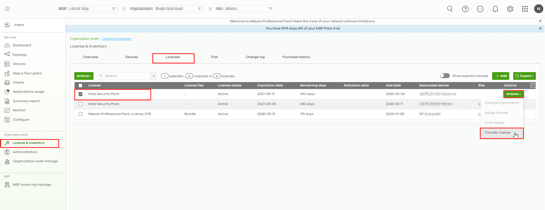

Hvordan overføre en lisens i NCC
  1. Gå til Organisasjonsomfattende > Lisens & inventar.
  2. Åpne fanen Lisenser.
  3. Finn lisensen du ønsker å overføre.
  4. Velg lisensen.
  5. Klikk Handlinger > Overfør lisens

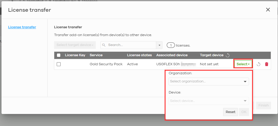

Transfer license
  1. I overføringsvinduet klikker du Velg.
  2. Velg mål-Organisasjon.
  3. Velg mål-Enhet.
  4. Klikk OK.
Organization
  1. Klikk Fullfør for å fullføre overføringen.

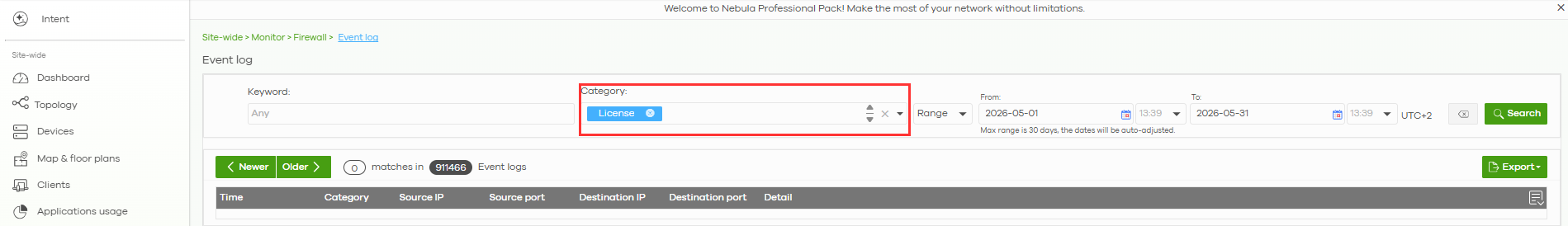

Etter overføringen, sjekk Endringslogg for å se Overføring ut, Overføring inn, enheter, dato eller feil.
 Change log
