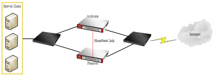

Device HA-funksjonen fungerer som en failover når en av brannmurene i nettverket er nede eller ikke kan få tilgang til internett. I Device HA Pro legges det til en "heartbeat-link" for å overvåke grensesnittstatus og synkronisere innstillinger.

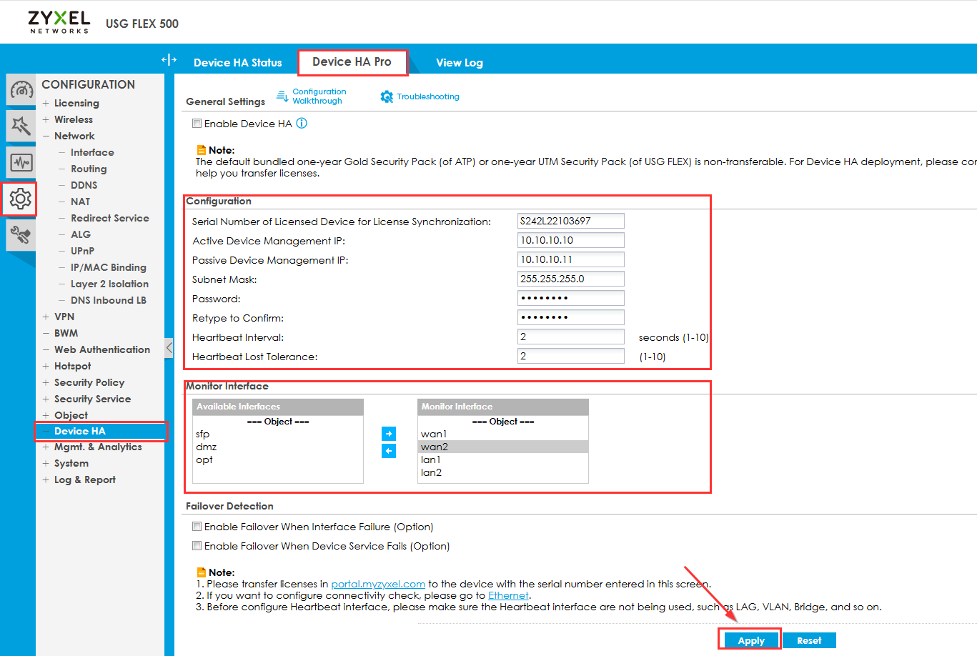

Oppsett av aktiv enhet
For å sette opp Device HA Pro-funksjonen, logg inn på Zyxel-brannmurens webgrensesnitt og naviger til:
Konfigurasjon -> Device HA -> Device HA Pro
Den siste fysiske RJ45-porten på Zyxel-brannmuren er Device HA Management-porten (Heartbeat-port). Sørg for at denne porten ikke er en del av en LAG, VLAN eller brogrensesnitt.
Trinn:
• Fjern haken ved “Enable Configuration Provisioning From Active Device” (Aktiver konfigurasjonsprovisjonering fra aktiv enhet).
• Bekreft at serienummeret er primær enhetens S/N.
• Angi en IP-adresse for den aktive enheten. (Må være en adresse som ikke er i bruk på noen av dine nåværende grensesnitt)
• Angi en IP-adresse for den passive enheten. (innenfor samme subnett som ovenfor)
• Angi en subnettmaske.
• Opprett et synkroniseringspassord.
• Velg overvåkingsgrensesnittene fra tilgjengelig liste og flytt dem til medlemslisten.
• Konfigurer ønskede innstillinger for feilsøkingsdeteksjon.
• Klikk på knappen "Apply & switch to Device HA Pro".

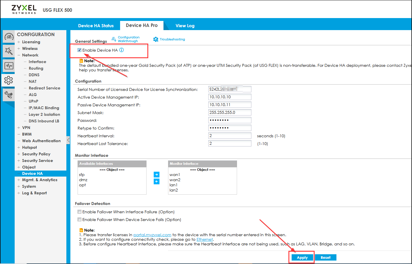

Gå til Device HA-fanen igjen for å aktivere Device HA-funksjonen på den aktive brannmuren.
• Bekreft at Device HA Mode er satt til “Device HA Pro”.
• Huk av boksen for “Enable Device HA”.
• Klikk på "Apply"-knappen nederst på skjermen for å lagre innstillingene.

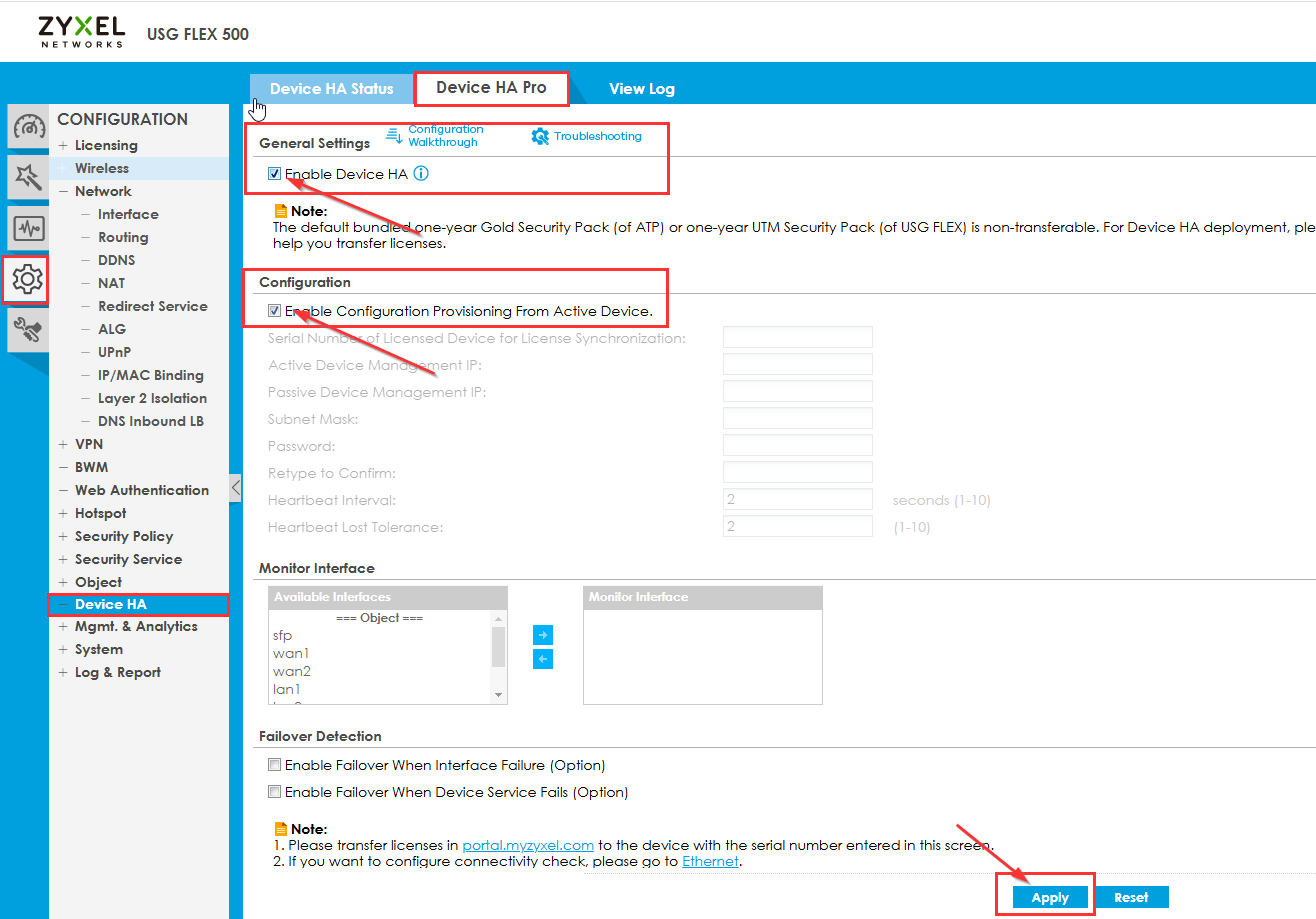

Oppsett av passiv enhet
Merk! Koble kun PC-en din til den passive brannmuren når du konfigurerer HA Pro. Etter at du har konfigurert HA Pro og har samme firmware som den aktive enheten, kan du koble til heartbeat-kabelen (KUN!). Etter at enheten har startet opp og du ser SYS LED-lyset og kun heartbeat-portens LED-lys er på, kan du koble til resten av portene.
For å konfigurere den passive enheten, koble datamaskinen til den andre Zyxel-brannmuren og få tilgang til webgrensesnittet
• Sørg for at “Enable Configuration Provisioning From Active Device” er huket av.

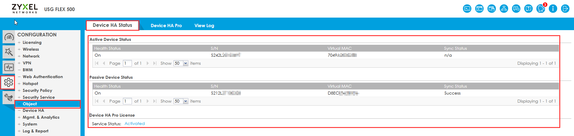

Koble en Ethernet-kabel til Heartbeat-porten (siste fysiske port) på begge enheter og vent omtrent 5 minutter for at enhetene skal synkronisere alle innstillinger. På dette tidspunktet er Device HA Pro-funksjonen konfigurert, og eventuelle endringer gjort på primær (aktiv) brannmur vil synkroniseres til sekundær (passiv) brannmur.

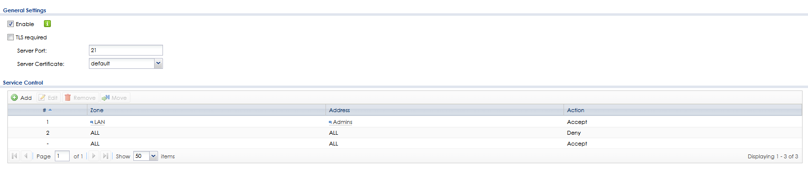

Device HA Sync has failed when syncing Firmware Version due to bad 'Sync From' or 'Sync Port'.
En mulig årsak kan være at FTP-tjenesten på en aktiv enhet har noen begrensninger, slik at den passive ikke får tilgang.
Eksempel på feil oppsett:
