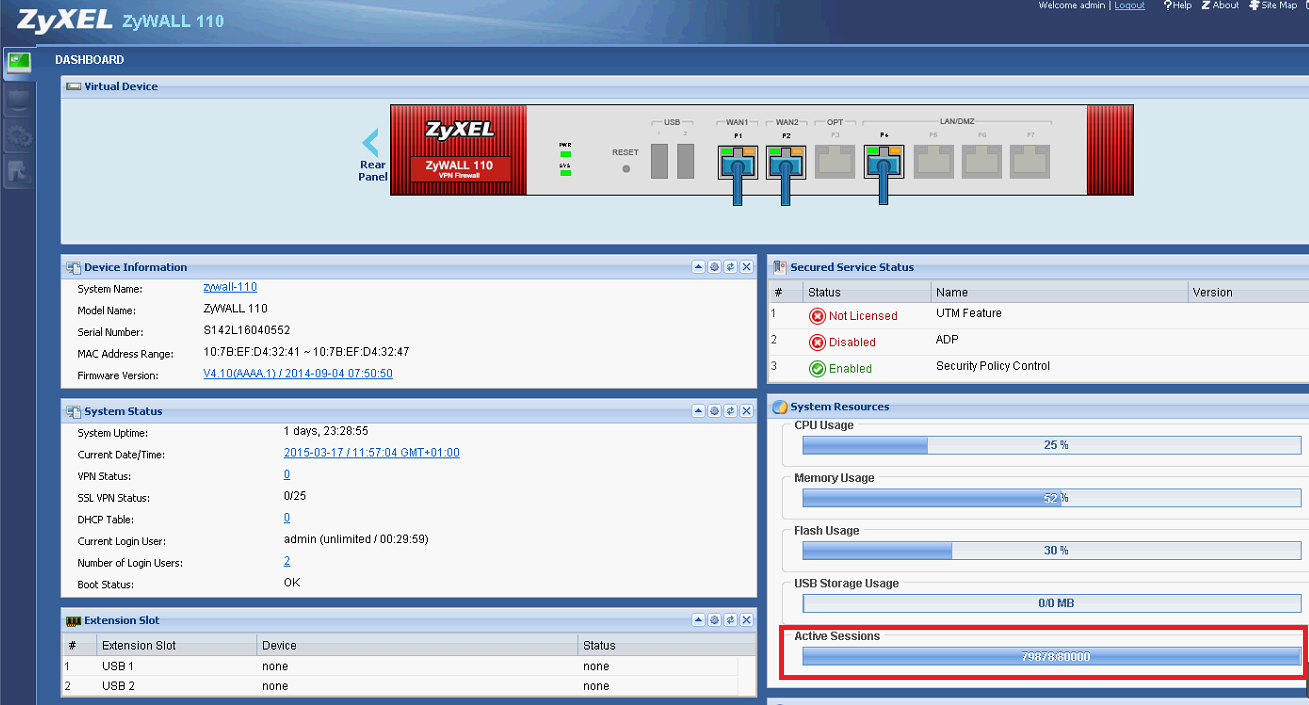

I ZyWALL-nettkonfigurator kan følgende situasjoner noen ganger observeres (antall aktive økter er nesten maksimalt, med bare noen få datamaskiner koblet til enheten):

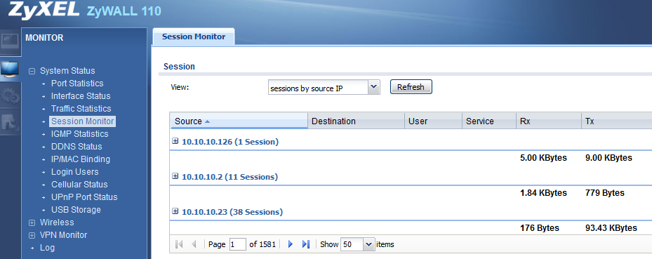

Gå til menyen Monitor> System Status> Session Monitor og se hvilke datamaskiner som er koblet til (i vårt eksempel er det bare 3 klienter som er koblet til ZyWALL 110).
