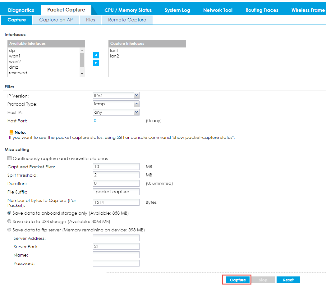

  2. Naviger til Vedlikehold> Diagnostikk> Pakkefangst

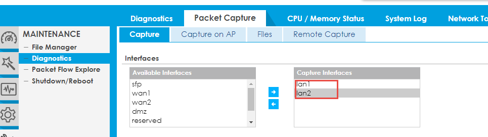

  3. Velg grensesnitt LAN1 og LAN2

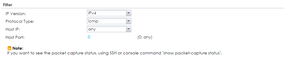

  4. I delen "Filter" velger du IPv4 som IP-versjon og ICMP som protokolltype
  5. Trykk på "Capture" -knappen starter opptaket. Sørg for å sende pingforespørsler når du starter opptaket

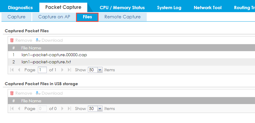

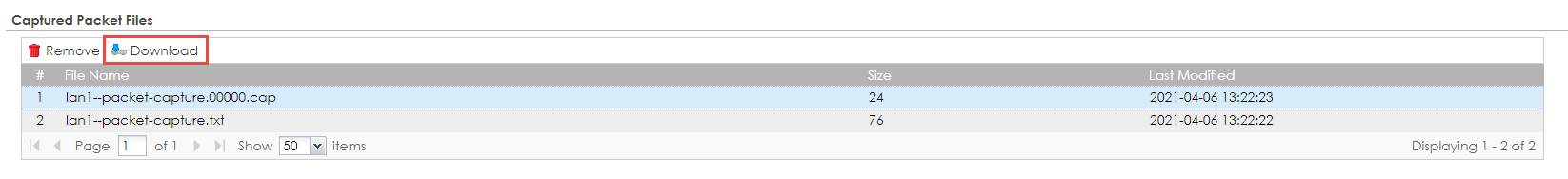

  6. Etter å ha trykket Stopp, kan du finne en fil for hvert grensesnitt under Vedlikehold> Diagnostikk> Pakkefangst> Filer
  7. Du kan åpne disse filene med Wireshark når du har lastet dem ned
