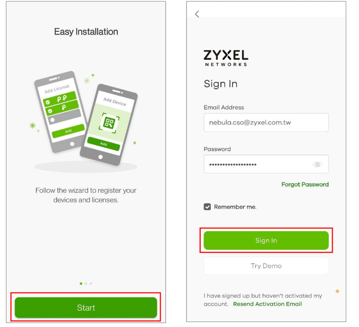

  • Start Nebula Mobile App ved å trykke på ikonet.
  • Når appen åpnes, klikker du på "Start"-knappen for å begynne.
  • Logg på med din registrerte Zyxel-e-postadresse og passord.
  • Velg én organisasjon og ett område, og klikk på Enter for å gå til områdeoversikten.

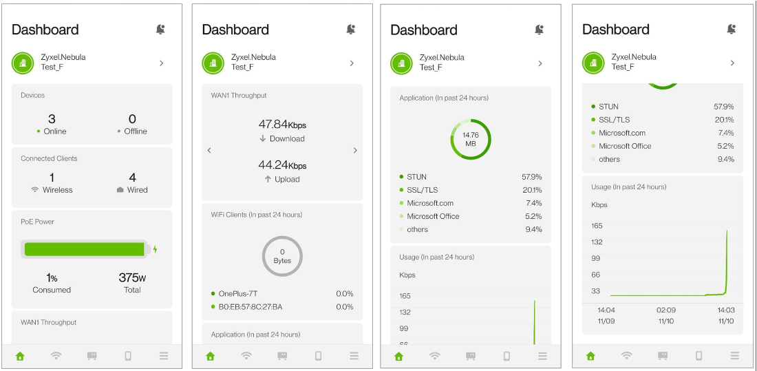

Dashbordet viser det totale antallet enheter, tilkoblede klienter, PoE-strøm, WAN-gjennomstrømning og total bruk på dette området.
  • Enhet: viser hvor mange av enhetene dine som er online og offline.
  • Tilkoblede klienter: viser hvor mange klienter som er tilkoblet.
  • PoE Power: viser hvor mye strøm som brukes av PD-er.
  • WAN-gjennomstrømning: viser gjennomstrømningen til WAN-grensesnittet.
  • WiFi-klienter: viser hvilke klienter som har koblet seg til i løpet av de siste 24 timene.
  • Applikasjon: viser hvilken applikasjon klientene har brukt de siste 24 timene.
  • Bruk: viser nettverksbruken til brannmur/gateway de siste 24 timene.
