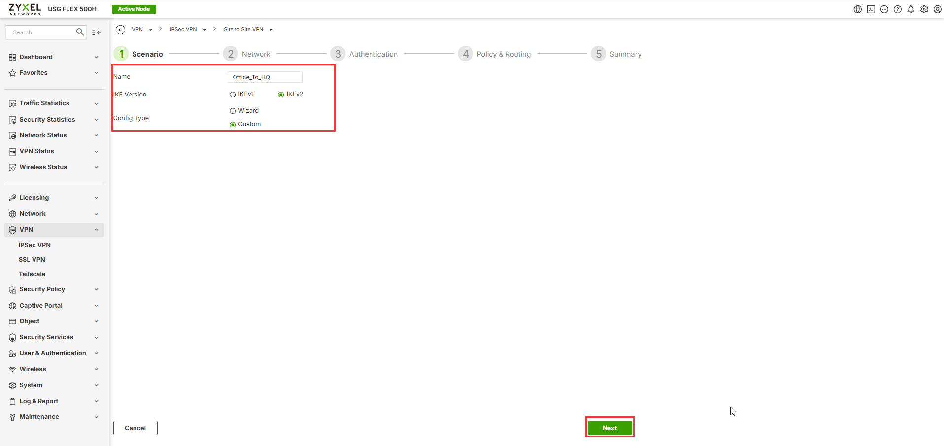

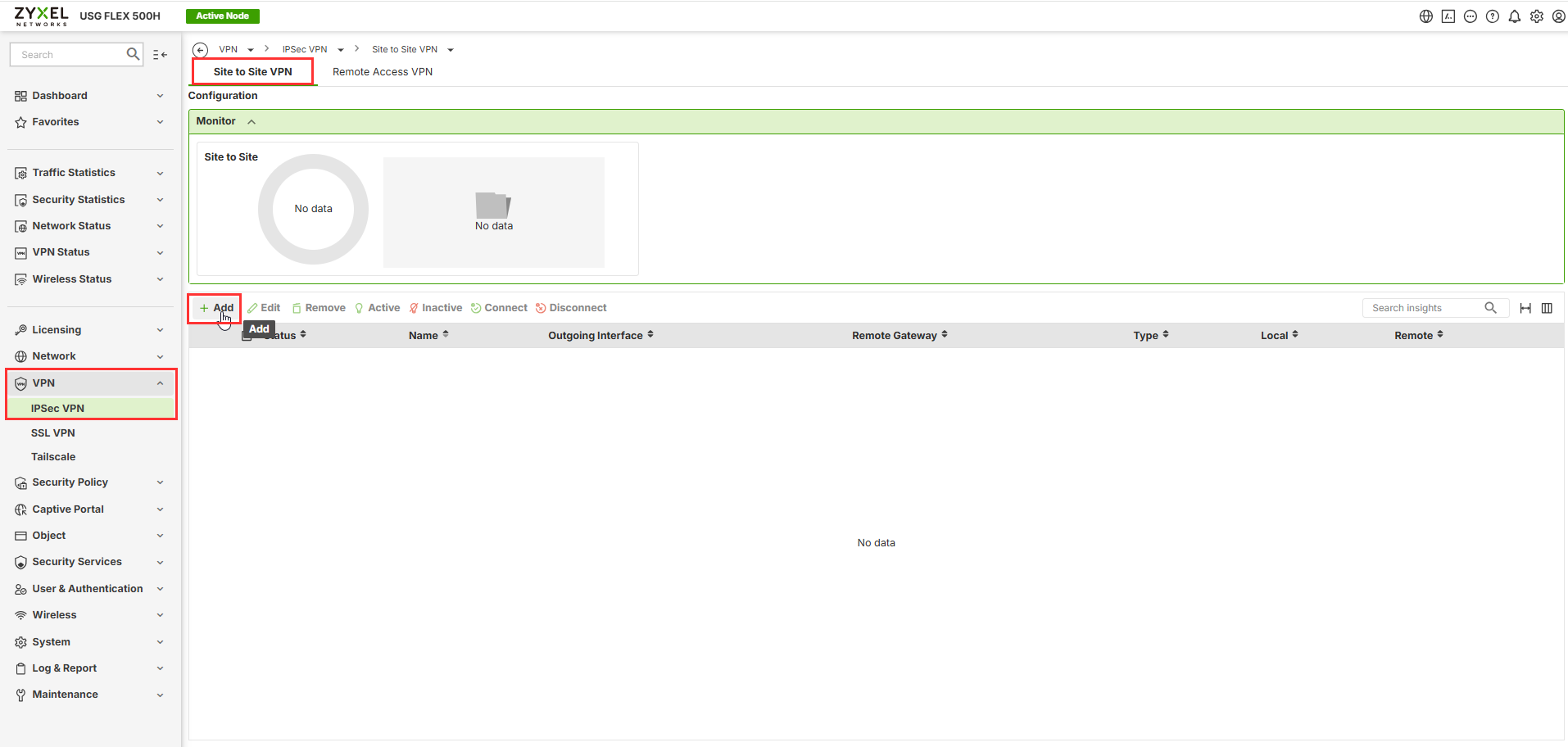

Ga naar: Web GUI → VPN → IPSec VPN - Site-to-Site VPN
Voeg een nieuwe tunnel toe en stel het volgende in:
  • Toevoegen
  • Type: Site-to-Site
  • IKE-versie: IKEv2

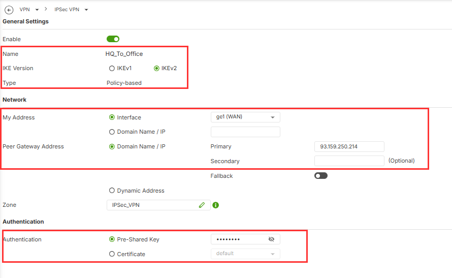

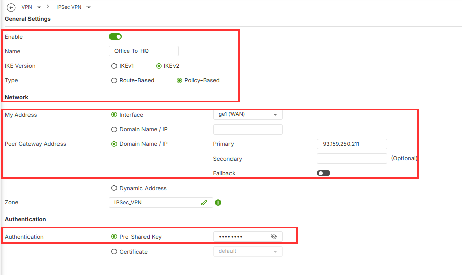

Algemene instellingen
Inschakelen: ✔
IKE-versie: IKEv2
Type: Op beleid gebaseerd
Mijn adres: Selecteer WAN-interface
Peer-gatewayadres: Voer het externe openbare IP-adres in
Verificatie: vooraf gedeelde sleutel (dezelfde aan beide kanten)

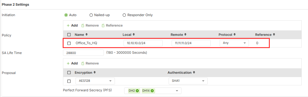

Stap 3 – Instellingen voor fase 2
  • Klik onder Instellingen fase 2 op Toevoegen.
  • Configureren:
  • Lokaal: 11.11.11.0/24
  • Extern: 10.10.10.0/24
  • Protocol: Elk
  • PFS: Inschakelen (DH14 aanbevolen)
Ook al zijn de subnetten hetzelfde, NAT zorgt voor de adresvertaling.

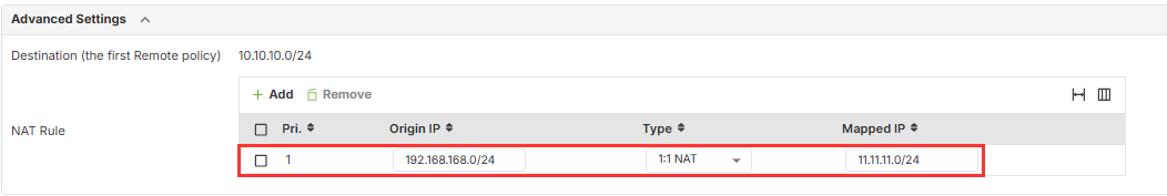

Stap 4 – 1:1 NAT configureren (belangrijke stap)
Scroll naar:
Geavanceerde instellingen → Bestemming (het eerste Remote-beleid) → NAT-regel
Klik op Toevoegen.
Configureer:
  • Bron-IP: 192.168.168.0/24
  • Type: 1:1 NAT
  • Toegewezen IP: 11.11.11.0/24
Pas de configuratie toe.
Dit zorgt ervoor dat verkeer dat de VPN-tunnel binnenkomt, wordt vertaald van:
192.168.168.x → 11.11.11.x

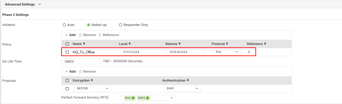

  • Configureren:
  • Lokaal: 10.10.10.0/24
  • Extern: 11.11.11.0/24
  • Protocol: Elk
Hoewel de subnetten hetzelfde zijn, zorgt NAT voor de adresvertaling.

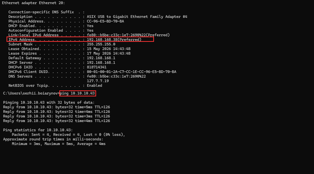

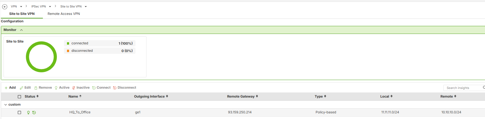

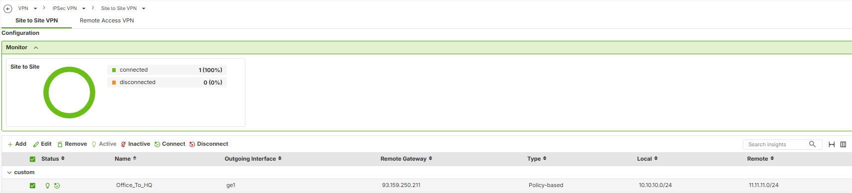

Controle
  1. Breng de VPN-tunnel tot stand.
  1. Ping vanaf locatie A naar een host op locatie B.
  1. Controleer op Locatie B of de bron van het verkeer wordt weergegeven als 10.10.10.x.
  2. Controleer de VPN- en NAT-logs op een succesvolle vertaling.
