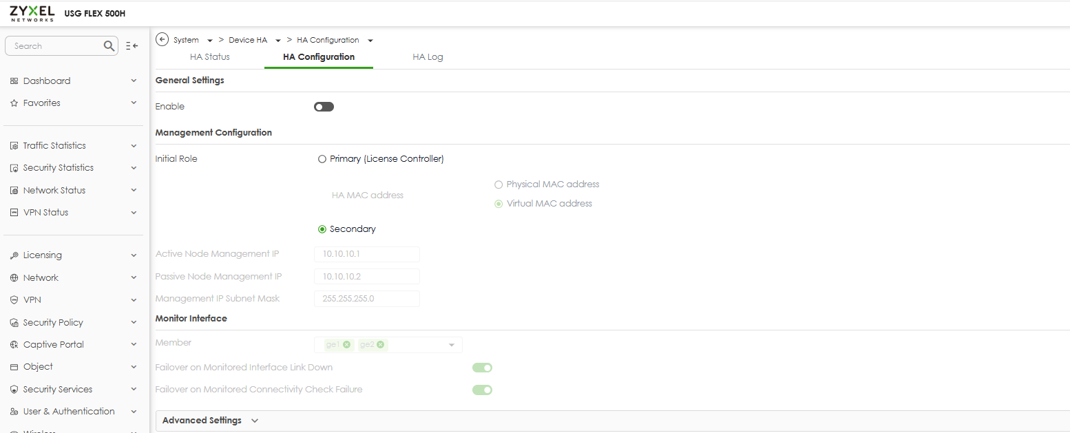

Stap 4 - De apparaten opnieuw koppelen voor HA
  • Ga op het primaire apparaat naar > Systeem > Apparaat HA > HA-configuratie
  • Klik op HA inschakelen en instellen:
  • Ga op het secundaire apparaat naar > Systeem >Device HA > HA-configuratie
  • Klik op HA inschakelen en instellen (op een passief apparaat is het niet nodig om HA-instellingen te maken, activeer gewoon deze functie):
Merk ook op dat de heartbeat-kabel voorlopig losgekoppeld moet zijn.
