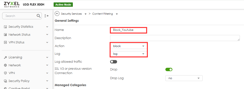

Maak een nieuw profiel aan, schakel logboek in voor blokkeeracties en kies categorieën om te blokkeren (bijv. "Streaming Media").
  • Navigeer naar: Beveiligingsdienst > Inhoud filteren
  • Klik op Toevoegen om een inhoudfilterprofiel aan te maken in Profielbeheer.
  • Typ de profielnaam en schakel logboek in voor blokkeeractie in Algemene instellingen.

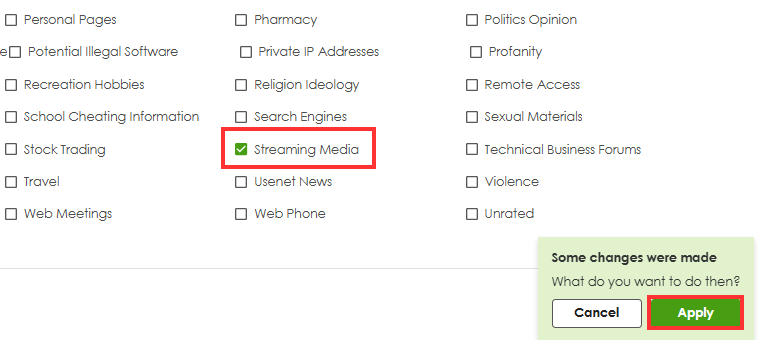

  • Vink de categorie Streaming Media aan in Beheerde categorieën en klik op Toepassen.

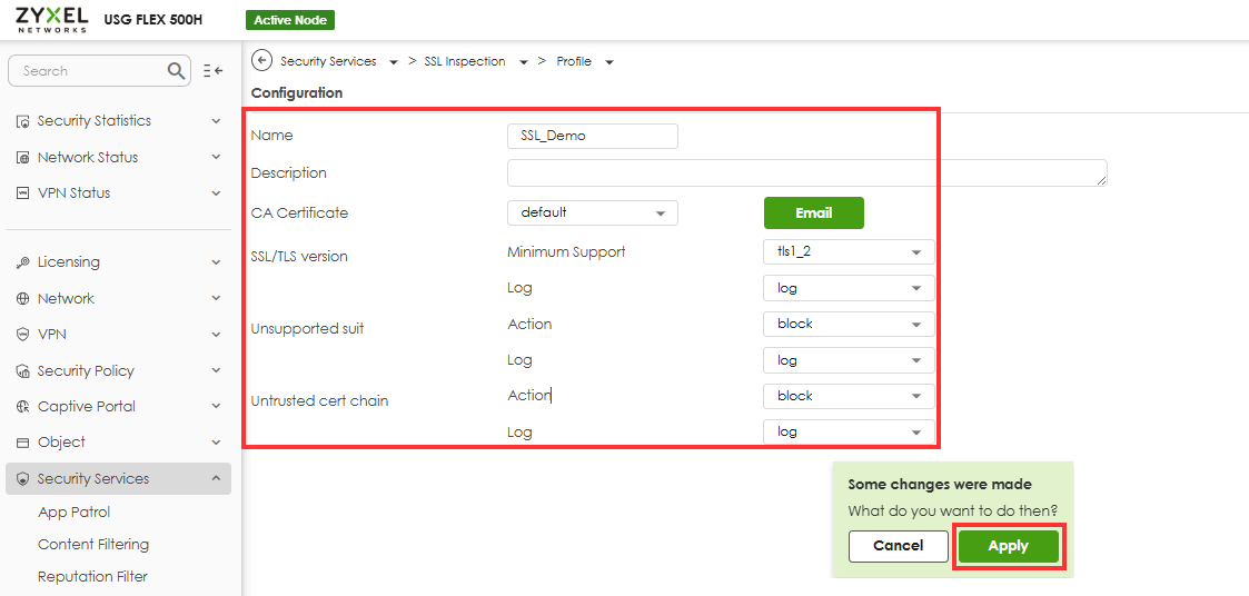

Ga naar Beveiligingsdienst > SSL-inspectie > profiel > Profielbeheer en klik op Toevoegen om een profiel aan te maken
  • Gebruik een aangepast CA-certificaat - hoewel we in ons voorbeeld het standaardcertificaat gebruiken, wordt het aanbevolen om dit te gebruiken (bij voorkeur intern ondertekend of door een vertrouwde interne CA). Vermijd het gebruik van het standaard certificaat in productie.
  • Stel de minimale TLS-versie in op TLS 1.2, tenzij oudere systemen oudere versies vereisen.
  • Logging inschakelen - log altijd geïnspecteerd verkeer en uitzonderingen voor zichtbaarheid en probleemoplossing.
Niet-ondersteunde Suit
  • Сhange Action to Block, indien mogelijk, om onveilig of verouderd codeergebruik te voorkomen.
  • Schakel logboekregistratie in om te controleren wat er wordt omzeild en later goed geïnformeerde aanpassingen te maken.
Niet-vertrouwde certificaatketens
  • Wijzig actie in blokkeren - Het toestaan van niet-vertrouwde certificaten kan kwaadwillig verkeer doorlaten.
  • Schakel logboekregistratie in om volledig inzicht te krijgen in pogingen tot niet-vertrouwde verbindingen.

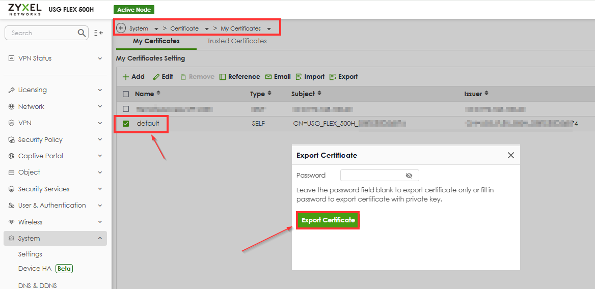

Ga naar Systeem > Certificaat > Mijn Certificaten om het standaardcertificaat van USG FLEX H te exporteren.

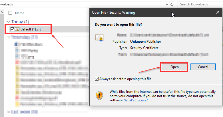

Nadat u het certificaatbestand (bijv. default.crt) hebt gedownload, dubbelklikt u erop.
  • Klik in het certificaatvenster op "Openen".

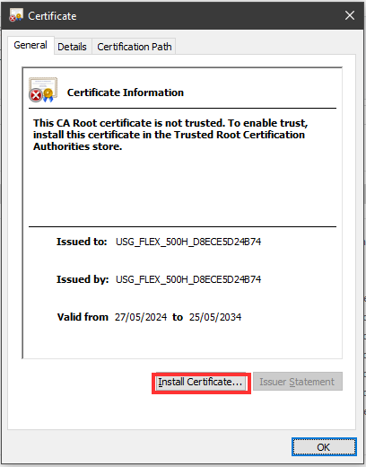

  • Klik in het certificaatvenster op "Certificaat installeren...".

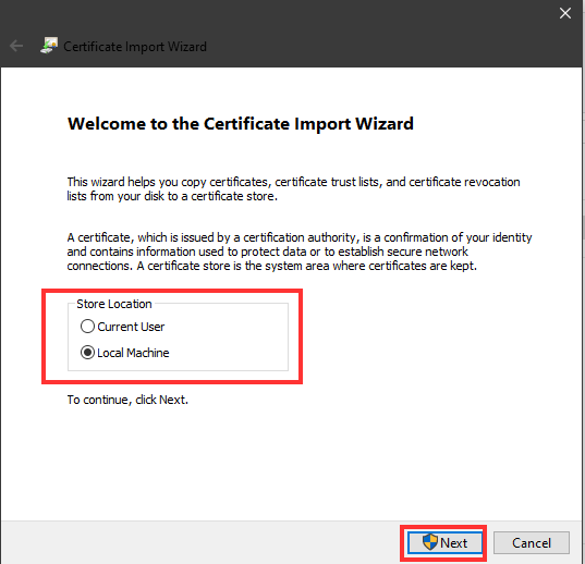

  • Kies in de wizard Certificaat importeren:
  • "Current User" - als u het certificaat alleen voor uw gebruikersaccount installeert (geen beheerdersrechten nodig in de meeste gevallen).
  • "Local Machine" - als het certificaat voor alle gebruikers op de computer moet gelden (beheerdersrechten vereist).

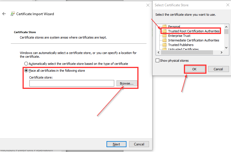

Selecteer "Plaats alle certificaten in de volgende winkel" op het volgende scherm.
Klik op "Browse" (Bladeren) en kies "Trusted Root Certification Authorities" (Vertrouwde basiscertificeringsinstanties).
Voltooi de wizard en bevestig de installatie.

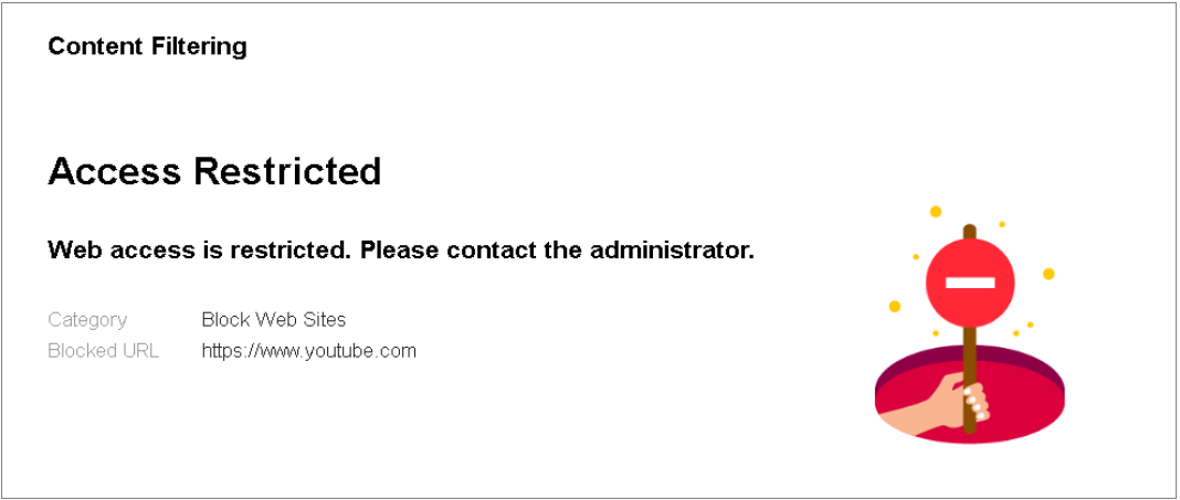

Test het resultaat

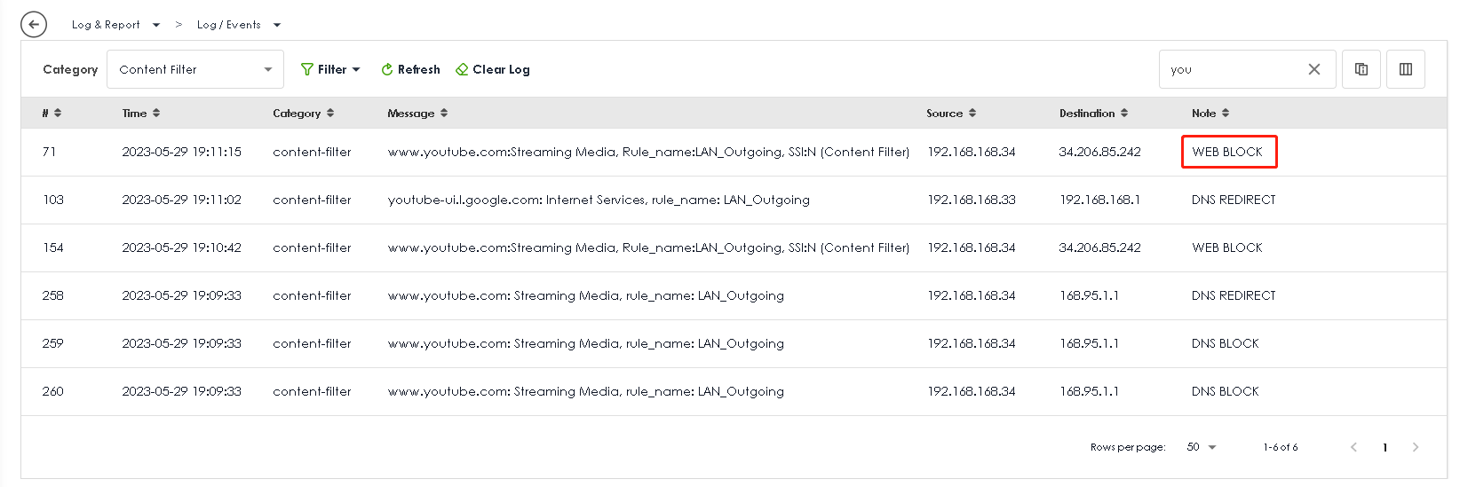

Gebruik een webbrowser om YouTube te openen. De gateway zal u omleiden naar een geblokkeerde pagina.
Ga naar Log & Report > Log/Events en selecteer Content Filtering om de logs te controleren.
