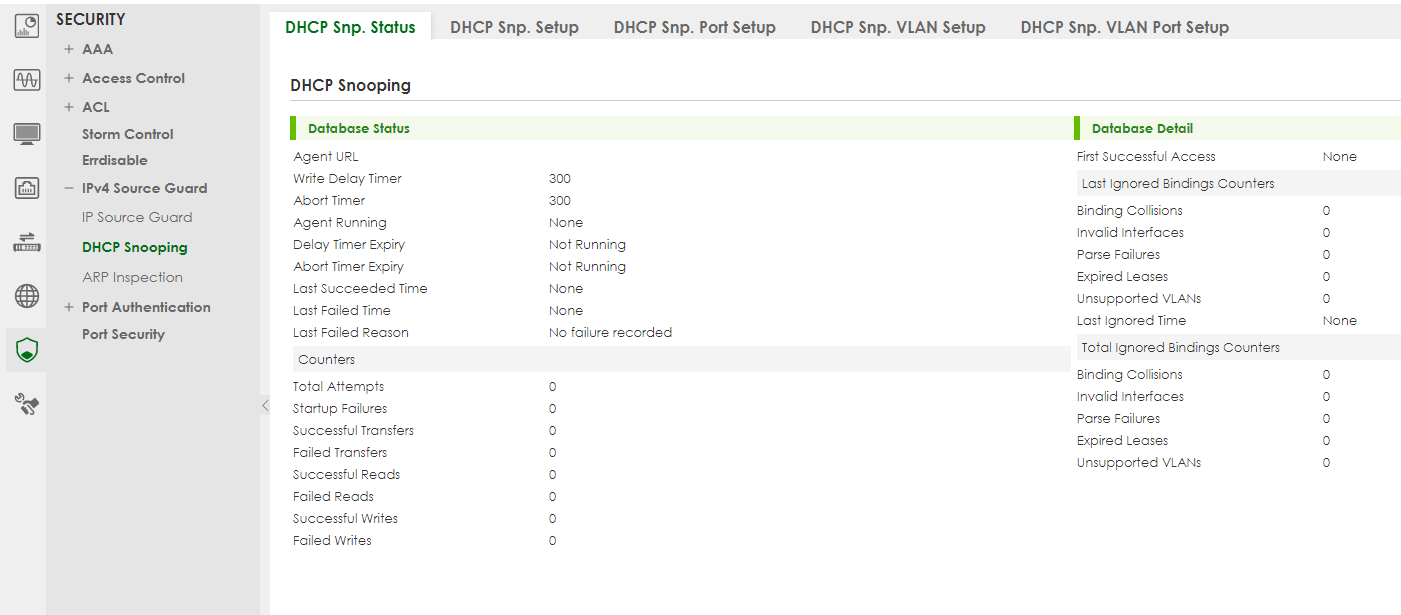

SECURITY > IPv4 Source Guard > DHCP Snooping > DHCP Snp. Status
Qui si può vedere lo stato del database del DHCP Snooping dopo averlo abilitato.

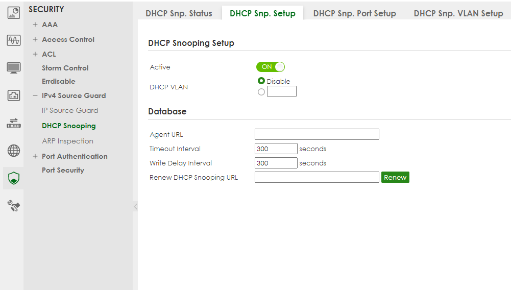

Andare a:
SECURITY > IPv4 Source Guard > DHCP Snooping > DHCP Snp. Setup
DHCP VLAN: selezionare un ID VLAN se si desidera che lo switch inoltri i pacchetti DHCP ai server DHCP su una VLAN specifica (VLAN del server DHCP).
Nota: È necessario abilitare lo snooping DHCP anche sulla VLAN DHCP (VLAN del server DHCP).

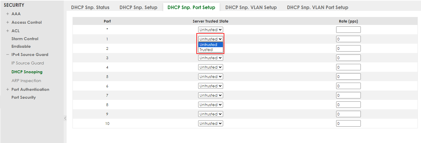

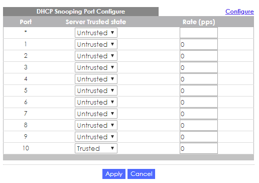

1.2 Configurazione della porta di fiducia
Configurare lo stato di fiducia del server navigando in:
SECURITY > IPv4 Source Guard > DHCP Snooping > DHCP Snp. Port Setup
Porta attendibile: per le porte collegate a server DHCP o ad altri switch.
Porta non attendibile: per le porte collegate ai client e ai server DHCP non attendibili; lo switch scarta i pacchetti DHCP dalle porte non attendibili nelle seguenti situazioni:
  1. Il pacchetto è un pacchetto del server DHCP (ad esempio, OFFERTA, ACK o NACK).
  2. L'indirizzo MAC di origine e l'indirizzo IP di origine del pacchetto non corrispondono a nessuno dei binding correnti.
  3. Il pacchetto è un pacchetto RELEASE o DECLINE e l'indirizzo MAC di origine e la porta di origine non corrispondono a nessuno dei binding correnti.
  4. La velocità di arrivo dei pacchetti DHCP è troppo alta.
Nota: specificare il numero massimo di pacchetti DHCP (1-2048) che lo switch riceve da ciascuna porta ogni secondo. Lo switch scarta tutti i pacchetti DHCP aggiuntivi. Immettere 0 per disabilitare questo limite, consigliato per le porte affidabili.

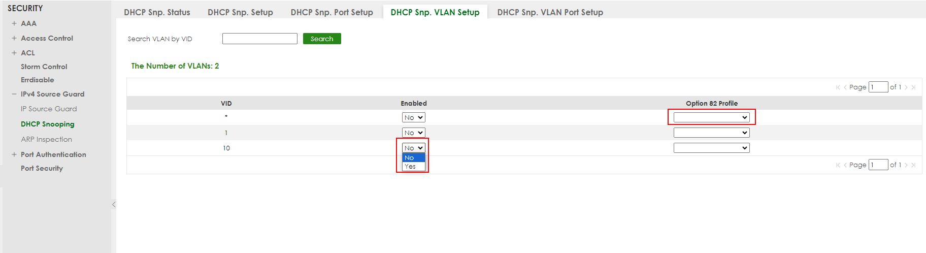

1.3 Configurazione di DHCP Snooping per VLAN
Prima di far funzionare correttamente lo snooping DHCP per la VLAN, è necessario configurare la configurazione della VLAN di DHCP Snooping.
Andare a:
SECURITY > IPv4 Source Guard > DHCP Snooping > DHCP Snp. VLAN Setup
1.4 Salvare la configurazione

Per far funzionare lo snooping DHCP, è necessario selezionare la VLAN in alto a destra.
Abilitare la VLAN su cui si desidera implementare il DHCP Snooping.

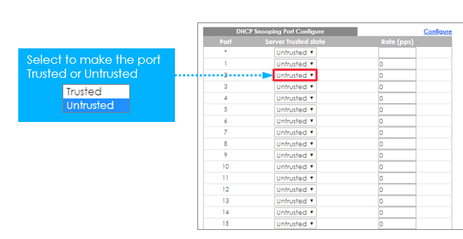

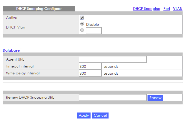

2) Configurare lo snooping DHCP sulla GUI tradizionale
Applicazione avanzata > IP Source Guard > Impostazione IPv4 Source Guard > DHCP Snooping > Configura
VLAN DHCP: selezionare un ID VLAN se si desidera che lo switch inoltri i pacchetti DHCP ai server DHCP su una VLAN specifica (VLAN del server DHCP).
Come impostare la porta attendibile
  • Applicazione avanzata > IP Source Guard > Impostazione IPv4 Source Guard > DHCP Snooping > Configura > Pmceclip1.png
Porta non attendibile: per le porte collegate a client e server DHCP non attendibili; lo switch scarta i pacchetti DHCP dalle porte non attendibili nelle seguenti situazioni:

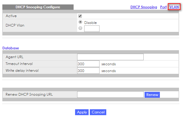

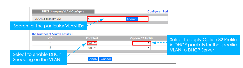

Come impostare DHCP Snooping per VLAN
  • Applicazione avanzata > IP Source Guard > Impostazione IPv4 Source Guard > DHCP Snooping > Configura > VLAN

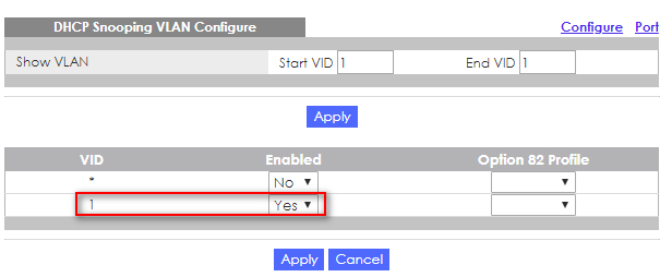

Cosa può andare storto:
A volte lo snooping DHCP potrebbe non funzionare correttamente; di seguito è riportato il motivo e il modo per risolverlo: Ho attivato lo snooping DHCP nella pagina di configurazione dello switch.
E ho anche impostato le porte trusted e untrusted, di conseguenza.
Tuttavia, continua a ricevere un IP da un server DHCP illegittimo che non proviene dalla porta 10.
Perché lo snooping DHCP non funziona correttamente?
Guida passo passo
Abilitare la VLAN su cui si desidera implementare DHCP Snooping.
