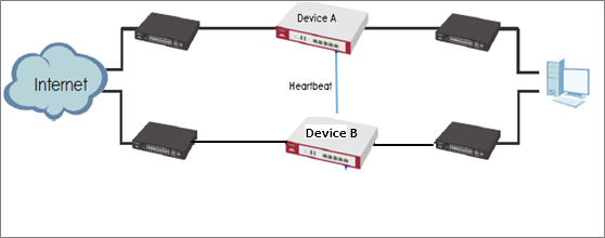

Topo (DeviceHA-Pro)
In Device HA Pro, viene aggiunto un “link heartbeat” per monitorare lo stato delle interfacce e sincronizzare le impostazioni.
Il comportamento di Device HA Pro include un link heartbeat per monitorare lo stato dell’interfaccia del dispositivo “attivo”. Se una delle interfacce monitorate è inattiva o fallisce, lo stato del dispositivo “passivo” diventerà “attivo”. (Questo significa che solo 1 dispositivo può avere lo stato “attivo” alla volta.)
Link Heartbeat
La porta heartbeat è una nuova porta fisica sul dispositivo (correzione nel Firmware dell’ultima porta del dispositivo supportato HA-Pro). Dopo aver abilitato Device HA Pro, i dispositivi trasmettono pacchetti multicast (UDP 694) per verificare lo stato di ciascun dispositivo. Quando il dispositivo passivo funziona correttamente, il LED di sistema sarà acceso. Solo il LED della porta heartbeat può essere acceso.

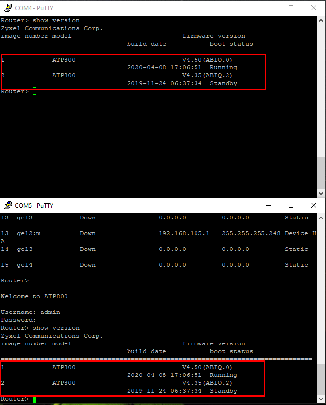

  1. Assicurati che il Dispositivo B (Passivo) sia resettato alle impostazioni di fabbrica.
  2. Sul Dispositivo B, la versione del firmware in esecuzione deve essere la stessa del Dispositivo A.
  3. Sul Dispositivo B, la partizione del firmware in esecuzione deve essere nella stessa posizione del Dispositivo A.

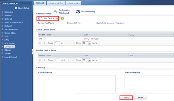

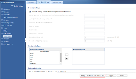

Vai su Configurazione > Device HA > Device HA-Pro
Procedi con la configurazione delle impostazioni HA
Nota! L’IP di gestione del dispositivo e le subnet locali non possono essere uguali!
Deploy del primo dispositivo
  • Configura le impostazioni HA Pro (IP di gestione, interfaccia di monitoraggio, licenza)

  • La versione del firmware in esecuzione deve essere la stessa del primo dispositivo
  • La partizione del firmware in esecuzione deve essere nella stessa posizione del primo dispositivo
La partizione in esecuzione del primo dispositivo è la partizione 1, quindi la partizione in esecuzione del secondo dispositivo deve essere la partizione 1.
  • Configura le impostazioni HA-pro tramite GUI (solo 2 clic)
Prima sul dispositivo passivo:
Secondo sul dispositivo attivo:

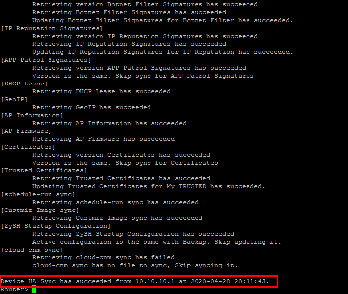

# show device-ha2 sync summary
È molto importante che lo stato di [ZySH Startup Configuration] sia riuscito senza problemi e che l’ultima riga relativa allo stato della sincronizzazione Device HA sia anch’esso riuscito.

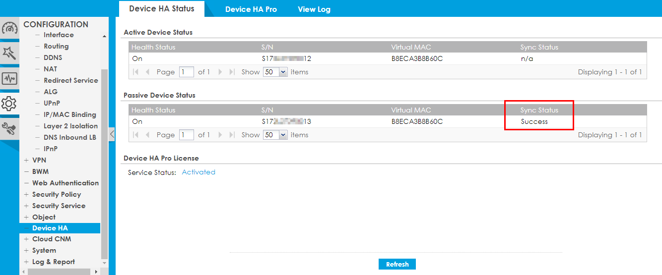

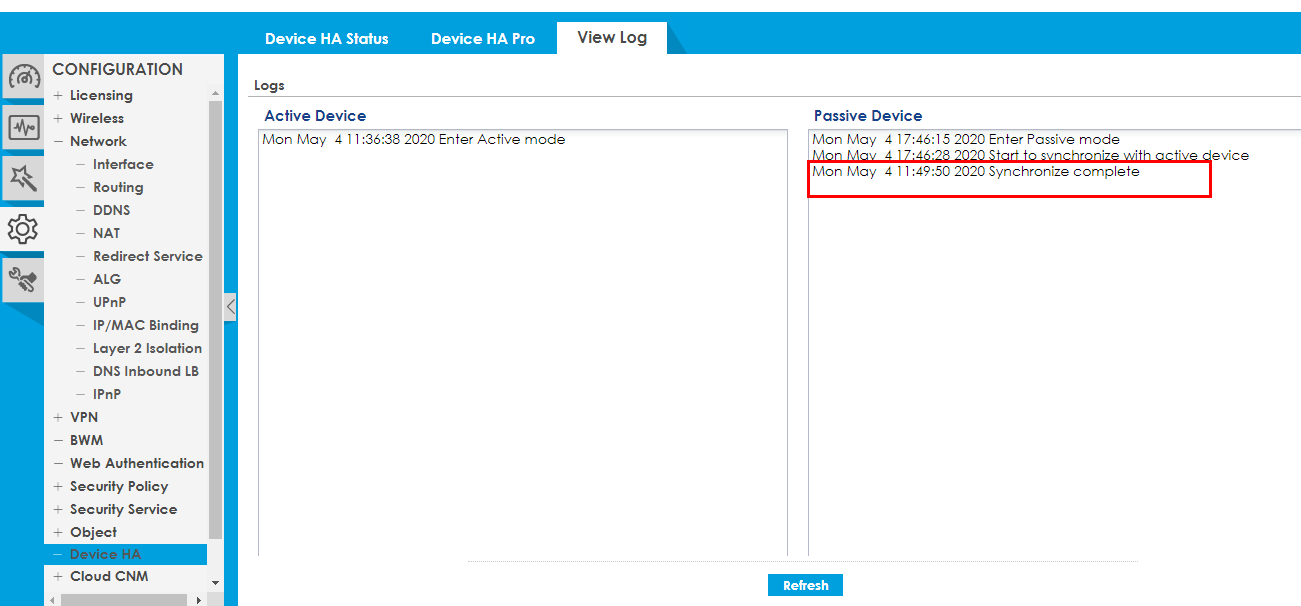

Controllo dello stato di sincronizzazione tramite interfaccia Web:
CONFIGURAZIONE > Device HA > Visualizza log, deve esserci “Synchronize complete”.
Oppure controlla via CLI: verifica lo stato dettagliato della sincronizzazione sul dispositivo
È molto importante che l’ultima voce riguardante lo stato della sincronizzazione Device HA indichi che è andata a buon fine.
