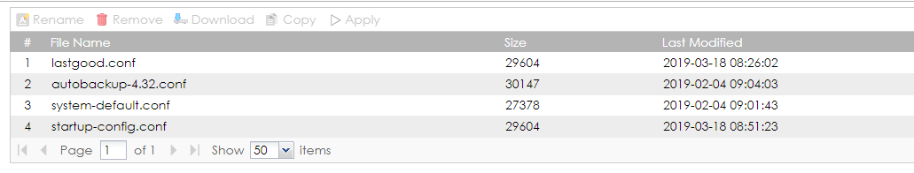

Tipi di file di configurazione
Di seguito sono descritti i file di configurazione standard:
Configuration files list page
  • System-default.conf
    • Se non è presente un file startup-config.conf quando si avvia o riavvia lo ZyWALL/USG/ATP, il dispositivo utilizza il file di configurazione system-default.conf con le impostazioni predefinite di fabbrica.
  • Startup-config.conf
    • Il file startup-config.conf è il file di configurazione che il dispositivo sta attualmente utilizzando.
      Se esiste un file startup-config.conf, viene prima controllato per errori. Se non ci sono errori, il dispositivo lo usa e lo copia nel file di configurazione lastgood.conf come file di backup.
    • Se c’è un errore, il dispositivo genera un log e copia il file di configurazione startup-config.conf nel file startup-config-bad.conf e prova a usare il file di configurazione lastgood.conf esistente.
    • Se non esiste un file lastgood.conf o anche questo contiene errori, lo ZyWALL/USG/VPN applica il file di configurazione system-default.conf.
  • %customerchoose%.conf:
    • In qualsiasi momento, specialmente prima di apportare modifiche importanti alla configurazione, si consiglia di salvare la configurazione corrente. Questo può essere fatto copiando il file startup-config.conf e rinominando la copia con il nome preferito.
  • autobackup-*.conf
    • Prima che il dispositivo venga aggiornato a un nuovo firmware, il file startup-config viene copiato nel file autobackup-*.conf.

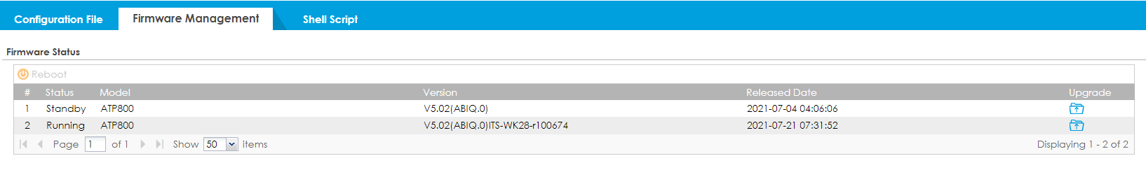

I nostri dispositivi della serie Gateway (Zywall, USG, USG FLEX, ATP, VPN) dispongono di due partizioni sulle quali possono essere installate versioni diverse del firmware, avendo una partizione come Running e l’altra come Standby:
Maintenance > File Manager > Firmware Management
Firmware partition status page
Lo stato "Running" significa che il dispositivo è stato avviato utilizzando quella partizione (partizione #2 nell’immagine sopra), mentre "Standby" (partizione #1) indica l’altra partizione non utilizzata al momento.
Poiché le partizioni possono avere versioni firmware diverse, ogni partizione ha il proprio set di file di configurazione. Controllando la pagina "Configuration File" stai effettivamente visualizzando i file di configurazione della partizione attiva (running).
