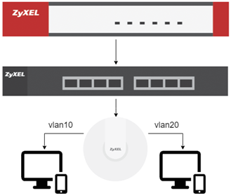

Descrizione dello scenario:
Quando si configurano diverse VLAN che appartengono tutte alla stessa zona (ad esempio LAN1), è possibile che le VLAN comunichino tra loro, senza configurare un percorso. Seguite questa guida passo passo per evitare che ciò accada.

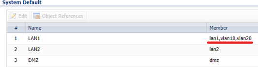

  1. Verificare se le VLAN si trovano nella stessa Zona
Andare su Configurazione > Oggetto > Zona > Predefinito di sistema per verificare se due o più VLAN si trovano nella stessa zona.

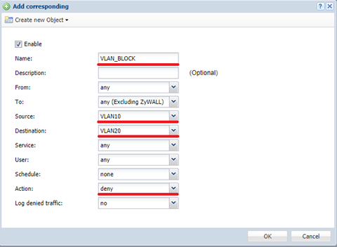

  1. Impostare la regola di criterio
Andare a Configurazione > Criteri di sicurezza > Controllo criteri > Configurazione IPv4. Ora impostate i seguenti passaggi: Fare clic su Aggiungi e assegnare alla regola un nome come VLAN_BLOCK o altro.
Ad esempio: Per bloccare il traffico tra VLAN10 e VLAN20, impostare la sorgente sulla VLAN10 creata e la destinazione sulla VLAN 20. L'azione della regola è "nega". L'azione della regola è "deny".

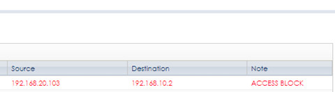

  1. Test del risultato
Quando ora si cerca di inviare un ping a un dispositivo dalla VLAN10 alla VLAN20, il Policy Control lo rifiuta. Se si va su Monitor > Log, si può vedere che l'accesso è stato bloccato.
