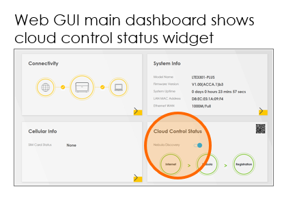

Nebula szoftverváltozat - támogatja az NCC felderítést.
Hogyan lehet felismerni a mobil útválasztó szoftverváltozatát?

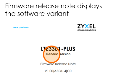

Általános szoftverváltozat - nem támogatja az NCC felderítést.
Az általános eszközök esetében a firmware verzió a kiadási megjegyzésekben látható :
