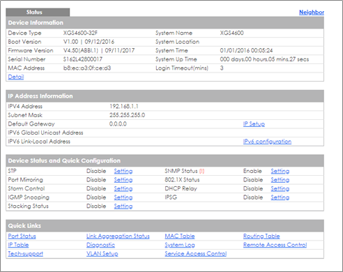

Une fois connecté à l'interface graphique Web, la page d'état principal s'affiche en mode autonome.

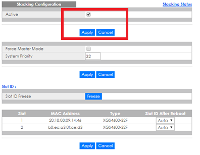

Accédez à Paramètres de base > Empilement > Configuration
-Activer / Activer le mode d'empilement
Après avoir appliqué ce paramètre Switch sera un redémarrage. Après le redémarrage, faites de même avec le 2ème Switch et connectez les deux avec le dernier Port de Switch (Les 2 derniers ports SFP de notre Switch sont dédiés à l'empilement Switch !)

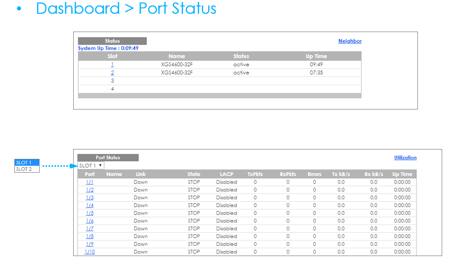

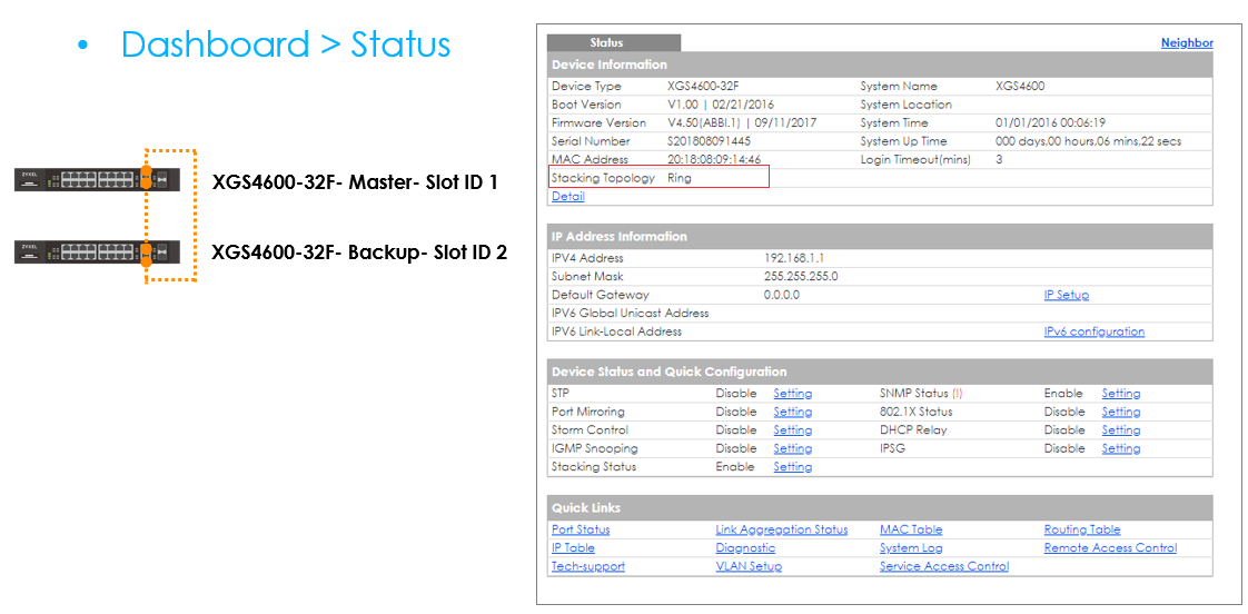

Une fois connecté à l'interface graphique Web, la page d'état principal s'affiche en mode d'empilement.
Cliquez sur l'ID d'emplacement sur la page d'état, vous verrez que nous utilisons l'ID d'emplacement/numéro de port pour afficher l'état Port en mode d'empilement.

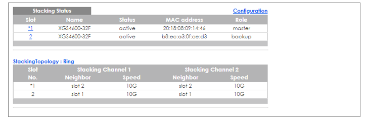

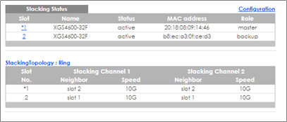

Allez dans Paramètres de base> Empilage
Cela affiche l'état d'empilement pour chaque emplacement, ainsi que le type de topologie d'empilement et les canaux d'empilement.

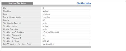

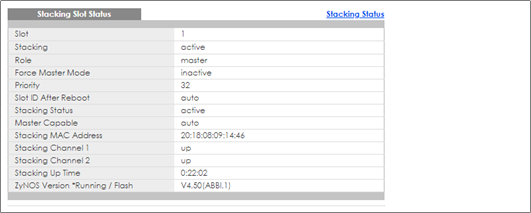

Et cliquez sur l'ID de l'emplacement dans l'état d'empilement, il affichera (affiche la page suivante) les informations détaillées pour chaque emplacement.
  • Emplacement maître ID-1
  • Sauvegarde de l'emplacement ID-2

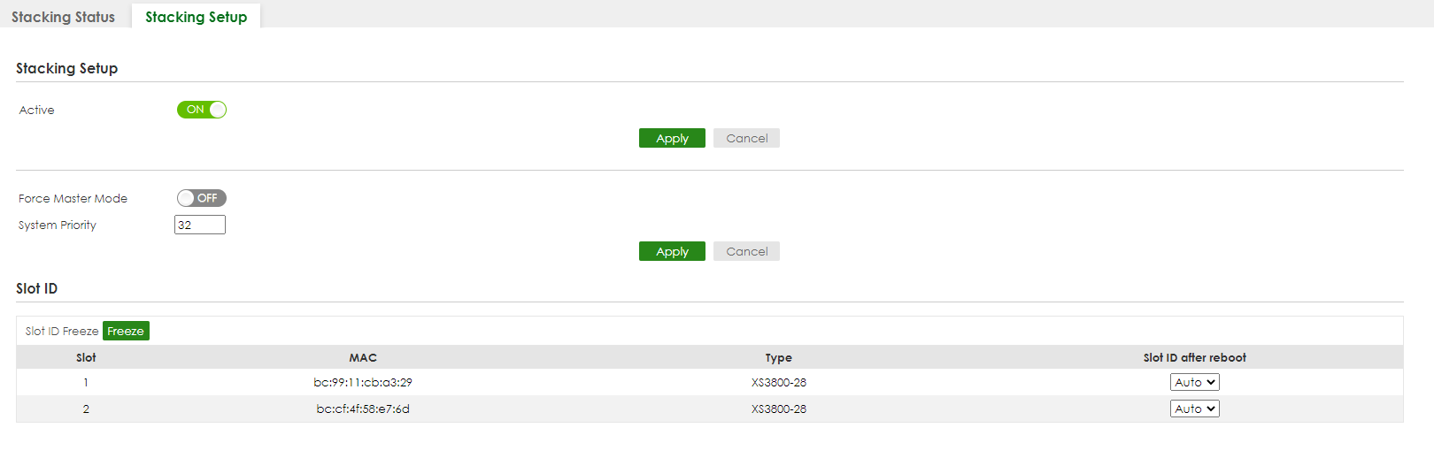

Nouvelle interface graphique

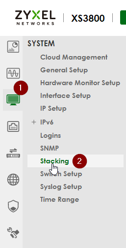

Aller à:
System > Stacking
Cliquez ensuite sur "Stacking Setup" et basculez le curseur "Active" sur "ON"
Cliquez maintenant sur "Appliquer", après quoi le Switch émettra un avertissement de redémarrage, confirmez-le en cliquant sur "Oui".
Veuillez noter qu'au redémarrage, le commutateur perdra toute la configuration !
Répétez les étapes ci-dessus sur le Switch secondaire.
Une fois les commutateurs redémarrés, nous pouvons vérifier l'état sous :
System > Stacking > Stacking Status
Si vous souhaitez qu'un Switch spécifique soit maître, vous pouvez remplacer la sélection maître en choisissant quel commutateur doit être l'ID de pile 1.
N'oubliez pas de redémarrer le Switches après avoir cliqué sur "Appliquer" et enregistré la configuration :
