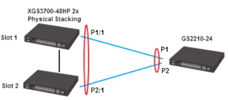

Oui, LACP et le tronc statique peuvent être configurés avec les différents emplacements d'empilement.
L'empilement physique connecte directement Switches pour former un système plus grand qui se comporte comme un seul Switch.
Configuration:
XGS3700-48HP (2x empilés)
lacp
trunk T1
trunk T1 lacp
trunk T1 interface 1/1
trunk T1 interface 2/1
GS2210-24
lacp
trunk T1
trunk T1 lacp

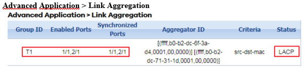

Vérification:
Accédez au XGS3700-48HP via l'interface graphique Web, l'état doit être le même que sur la figure.
