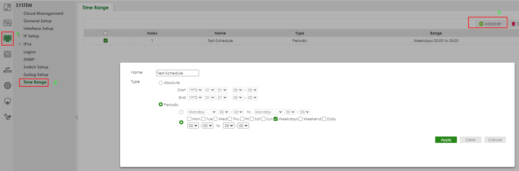

1. Ouvrez l'interface graphique Web de votre commutateur et allez sur :
SYSTEM > Time Range > Add/Edit
Saisissez ensuite l'horaire auquel vous souhaitez activer/désactiver les ports PoE. Vous avez le choix entre plusieurs possibilités pour la programmation des jours et des heures :

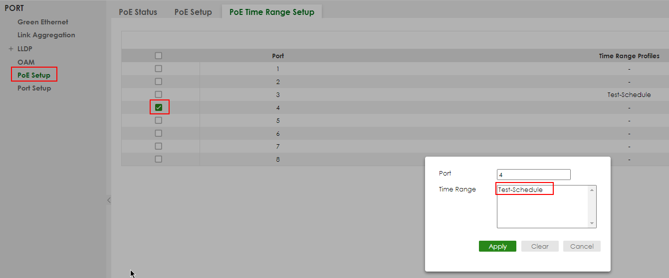

2. Ensuite, allez à :
dyn_repppp_1
et cliquez sur "Port" en haut à droite et sélectionnez les ports qui ont besoin d'une programmation un par un et éditez-les :
3. Lors de la modification, vous voyez les ports marqués et vous pouvez sélectionner la programmation (dans ce cas "Test") et confirmer les changements.

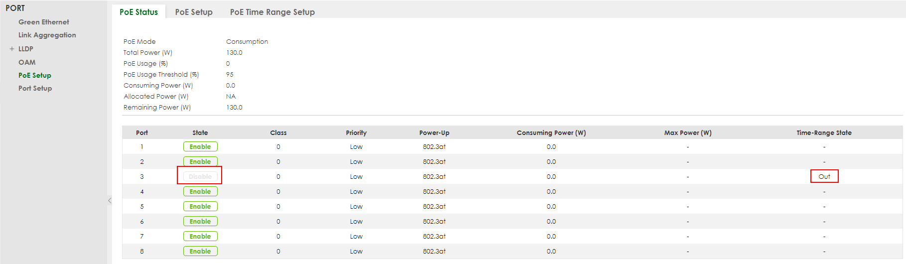

4. Vous pouvez maintenant voir dans la vue d'ensemble des ports quels ports ont une programmation. L'état indique actuellement si le port peut être alimenté par le commutateur (In) ou non (Out).
