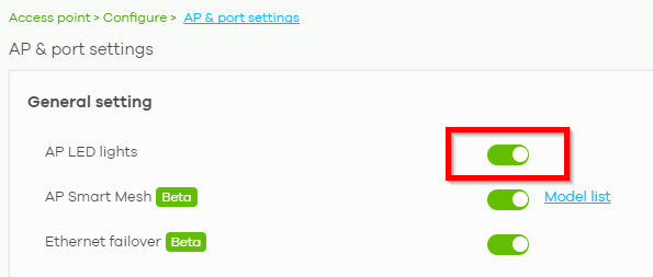

• Désactiver tous les voyants lumineux sur tous les points d'accès du site :
Accédez au menu suivant pour désactiver les voyants des points d'accès sur l'ensemble du site :
À l'échelle du site -> Configurer -> Points d'accès -> Paramètres des points d'accès et des ports
