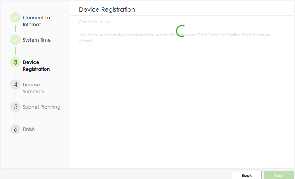

Lorsque vous mettez votre USG FLEX H sous tension pour la première fois et que vous le connectez à Internet, l'enregistrement de votre appareil Zyxel est nécessaire pour accéder à l'interface Web, activer les services de sécurité et recevoir les mises à jour du micrologiciel. Assurez-vous que votre appareil Zyxel peut accéder à Internet. Cliquez sur Enregistrer pour aller au Centre de contrôle Nebula (NCC) afin d'enregistrer votre appareil Zyxel. Le NCC est un portail Internet qui vous permet de gérer et de surveiller des groupes d'appareils Zyxel au sein d'une organisation.

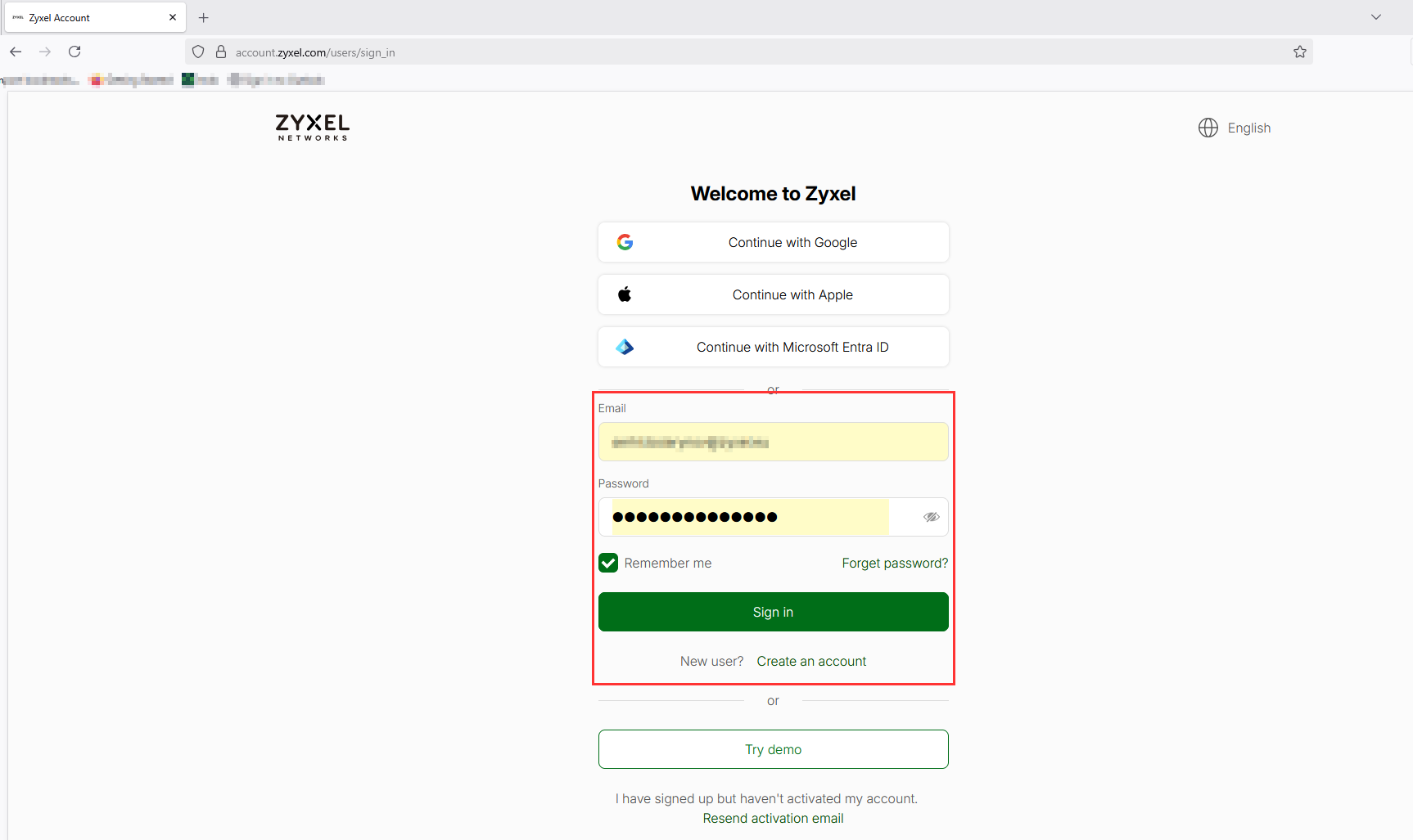

Il vous suffit d'introduire vos données de connexion si vous disposez d'un compte. Sinon, vous pouvez en créer un nouveau.

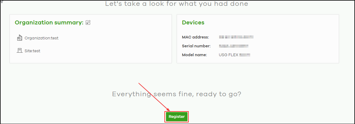

Pour enregistrer votre pare-feu USG FLEX H avec Nebula, veuillez sélectionner une Organisation et un Site sous votre autorité, ou en créer de nouveaux. Vous organisez les appareils Zyxel dans Nebula en Organisations, par exemple,"VotreSociété" ou"VotreClient", et en Sites, par exemple,"London Branch" ou"Factory".

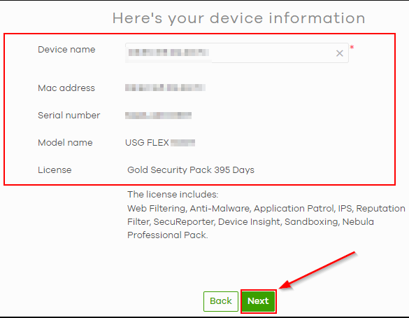

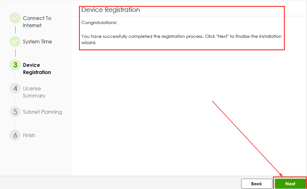

  • Veuillez vérifier les informations relatives à votre appareil et à votre licence et suivez les instructions du menu d'enregistrement pour terminer l'enregistrement du nouvel appareil. Une fois toutes les étapes terminées, vous reviendrez à l'étape "Enregistrement de l'appareil" et le statut de l'enregistrement passera à "Enregistré".
  • Le processus d'enregistrement peut prendre quelques minutes. Après cela, vous verrez une confirmation que l'enregistrement a réussi.
Cliquez sur"Suivant" pour passer à l'étape suivante.
