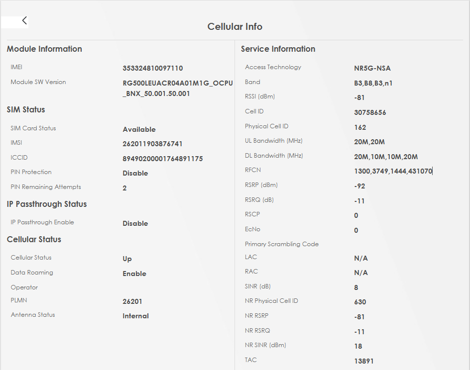

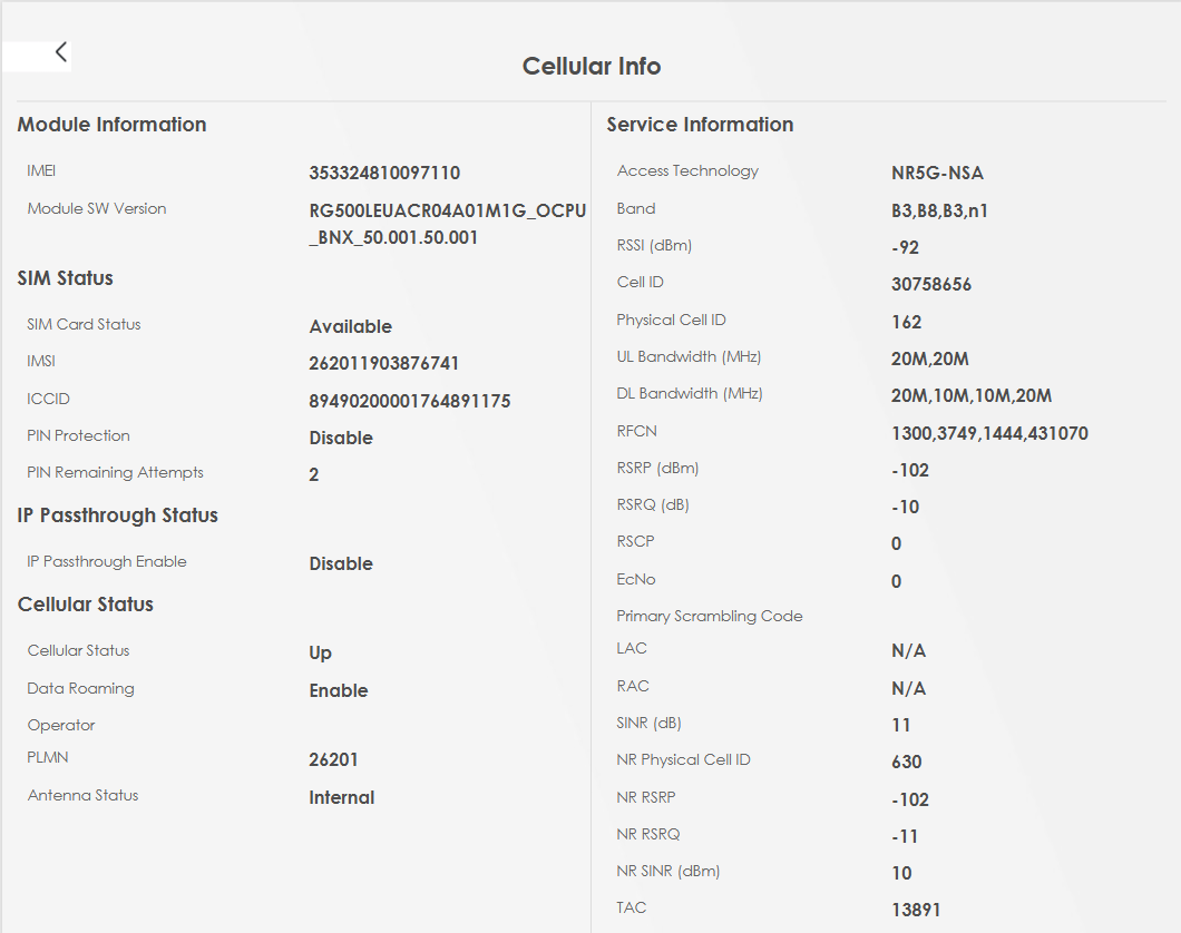

Alla olevat kaksi kuvakaappausta esittävät saman Zyxel FWA -laitteen matkapuhelinverkon signaalitilastot kahdessa eri sijainnissa:
  • Huoneen keskellä (kuvakaappaus 1)
  • Ikkunan lähellä (kuvakaappaus 2)
Pelkkä laitteen siirtäminen lähemmäksi ikkunaa johti huomattavaan parannukseen signaalin voimakkuudessa ja laadussa:
  • RSRP parani -102 dBm:stä -92 dBm:iin
  • NR SINR nousi 10 dB:stä 18 dB:iin
  • RSSI kasvoi 11 dB
Tämä pieni säätö parantaa merkittävästi yhteyden luotettavuutta ja nopeutta. Se osoittaa selvästi, että optimaalinen sijoitus – mieluiten ikkunan lähellä tai näköyhteydessä lähimpään tukiasemaan – voi parantaa suorituskykyä huomattavasti, erityisesti 5G:n osalta.
Tässä on yksityiskohtainen vertailu kahdesta Zyxel FWA:n matkapuhelinverkon signaalitietoja esittävästä kuvakaappauksesta:
Parametri Kuvakaappaus 1 Kuvakaappaus 2 Vertailu / Tulkinta
RSSI (dBm) -92 -81 Parantunut kuvakaappauksessa 2 (vahvempi signaali).
RSRP (dBm) -102 -92 Parantunut kuvakaappauksessa 2 (vahvempi signaali).
RSRQ (dB) -10 -11 Hieman huonompi kuvakaappauksessa 2 (mutta samankaltaisella alueella).
SINR (dB) 11 8 Hieman huonompi kuvakaappauksessa 2.
NR RSRP (dBm) -102 -81 Merkittävä parannus kuvakaappauksessa 2.
NR RSRQ (dB) -11 -11 Sama molemmissa.
NR SINR (dBm) 10 18 Parantunut kuvakaappauksessa 2.
RSSCP / EcNo / Muut arvot Samat arvot (0 tai N/A) Samat arvot (0 tai N/A) Ei eroa.
Yhteenveto:
Kuvakaappaus 2 osoittaa selkeän parannuksen signaalin voimakkuudessa ja laadussa:
  • Vahvempi RSSI, RSRP ja NR RSRP
  • Korkeampi NR SINR (parempi signaalin selkeys)
  • Pieni lasku LTE SINR:ssä ja hieman huonompi RSRQ, mutta yleinen laatu on huomattavasti parempi.
Tämä voi johtua paremmasta antennin sijoittelusta, vähemmistä häiriöistä tai parantuneista verkko-olosuhteista.
