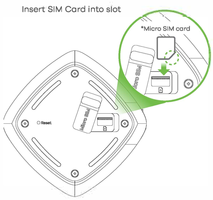

Joissakin malleissa SIM-kortti on asetettava paikalleen ennen virran kytkemistä. Sen asettaminen myöhemmin voi aiheuttaa tunnistusongelmia. Varmista myös, että SIM-kortti on asetettu oikein ja kokonaan paikalleen - väärä sijoittelu voi estää verkon rekisteröinnin.
  • Aseta SIM-kortti ennen laitteen käynnistämistä.
  • Varmista, että SIM-kortti on asetettu oikein Zyxel-laitteeseen.

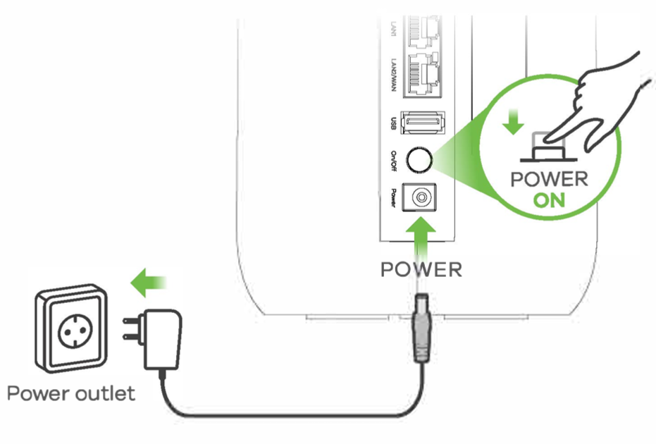

  • Varmista, että verkkolaite on kytketty tukevasti ja että laitteeseen on kytketty virta.
Ohjeet laitteen ensimmäistä käynnistystä varten löytyvät täältä:
FWA505 FWA510 FWA710

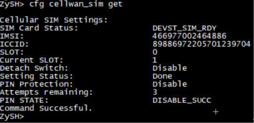

3. Tarkista SIM-kortin tila ja tarkista, onko SIM-kortti lukittu.
Siirry WebGUI:ssa kohtaan Menu > System Monitor > Cellular WAN Status. Konsolikomennolla: cfg cellwan_sim saat tarkistettua, onko

Tarkista SIM-kortin asettaminen: Varmista, että SIM-kortti on asetettu oikein 5G-reitittimen SIM-korttipaikkaan. Joskus löysä tai väärin asetettu SIM-kortti voi estää reititintä tunnistamasta sitä. Irrota SIM-kortti varovasti ja aseta se takaisin paikalleen varmistaen, että se on kunnolla paikoillaan sille varatussa korttipaikassa.

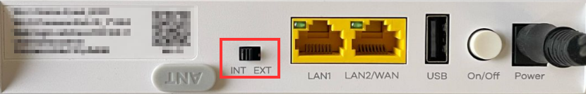

  • Tarkista antennitilan valinta: Jos reititin on asetettu ulkoisen antennin tilaan, mutta ulkoista antennia ei ole kytketty, laite ei onnistu muodostamaan yhteyttä Internet-palveluntarjoajaan. Varmista, että oikea antennitila on valittu asetusten mukaan.
