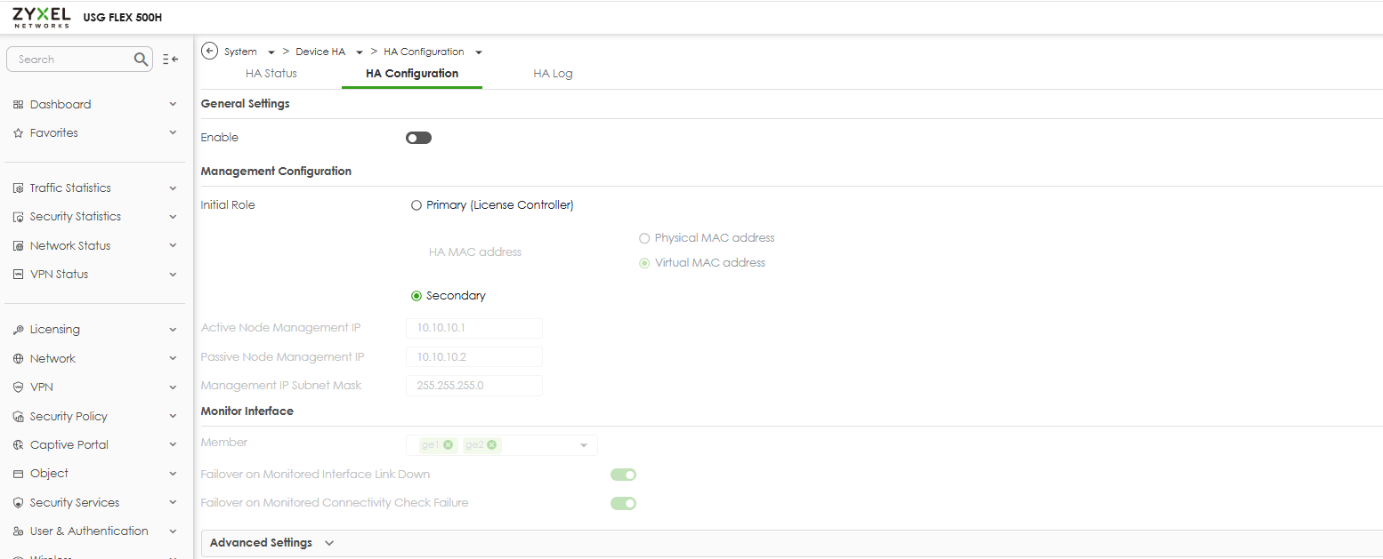

  • Siirry ensisijaisessa laitteessa kohtaan > Järjestelmä > Laite HA > HA-konfiguraatio.
  • Valitse Ota HA käyttöön ja aseta:
  • Toisen laitteen kohdasta > System >Device HA > HA Configuration(Järjestelmä > Laite HA > HA-konfiguraatio).
  • Napsauta Enable HA and set (passiivisessa laitteessa ei tarvitse tehdä mitään HA-asetuksia, aktivoi vain tämä toiminto):
