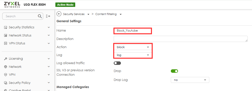

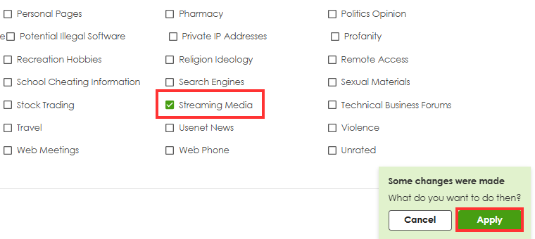

Cree un nuevo perfil, habilite el registro para las acciones de bloqueo y elija las categorías que desea bloquear (por ejemplo, "Streaming Media").
  • Vaya a: Servicio de seguridad > Filtrado de contenidos
  • Haga clic en Añadir para crear un perfil de filtrado de contenidos en Gestión de perfiles.
  • Escriba el nombre del perfil y active el registro para la acción de bloqueo en Configuración general.
  • Marque la categoría Streaming Media en Categorías gestionadas y haga clic en Aplicar.
Después de crear el perfil, debe vincularse a la política de seguridad adecuada. Sin este paso, el perfil no se activará ni afectará a la seguridad del sistema. Pero eso lo haremos más tarde, después de configurar el perfil para el inspector SSL. Haga clic en "Aceptar" y pase al siguiente punto.

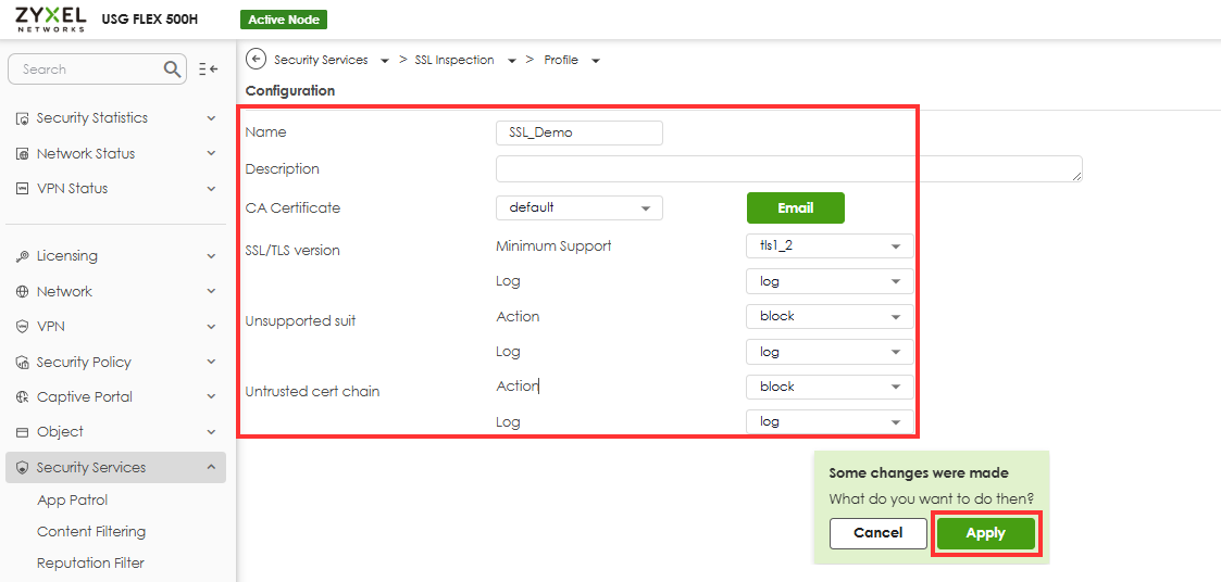

Vaya a Security Service > SSL inspection > profile > Profile Management, y haga clic en Add para crear el perfil
  • Utilice un certificado CA personalizado: aunque en nuestro ejemplo utilizamos el certificado predeterminado, se recomienda su uso (preferiblemente firmado internamente o por una CA interna de confianza). Evite utilizar el predeterminado en producción.
  • Establezca la versión mínima de TLS en TLS 1.2, a menos que los sistemas heredados requieran versiones anteriores.
  • Habilite el registro - siempre registre el tráfico inspeccionado y las excepciones para visibilidad y solución de problemas.
Traje no compatible
  • Cambie Acción a Bloquear, si es posible, para evitar el uso de cifrado inseguro o obsoleto.
  • Habilite el registro para supervisar lo que se está omitiendo y realizar ajustes informados más adelante.
Cadenas de certificados no fiables
  • Cambie la acción a Bloquear - Permitir certificados no fiables puede dejar pasar tráfico malicioso.
  • Habiliteel registro para obtener una visibilidad completa de los intentos de conexiones no fiables.
Otros consejos importantes
  • Distribuya el certificado CA a todos los dispositivos cliente e instálelo en "Entidades de certificación raíz de confianza" para evitar advertencias SSL.
  • Excluya las aplicaciones sensibles (por ejemplo, servicios bancarios, gubernamentales, etc.) mediante "Lista de no inspeccionar", ya que la inspección SSL puede romper su funcionalidad o infringir la normativa.
  • Supervise regularmente los registros y estadísticas SSL en Estadísticas de seguridad > Inspección SSL.
  • Mantenga actualizado el firmware para beneficiarse de las mejoras de rendimiento y seguridad relacionadas con la inspección SSL.
  • Evite inspeccionar el tráfico interno (por ejemplo, de LAN a LAN), a menos que sea específicamente necesario.

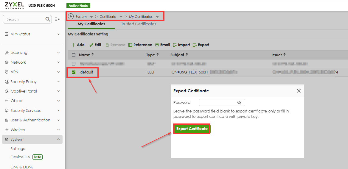

Para evitarlo, debe exportar el certificado predeterminado del dispositivo FLEX e instalarlo en los equipos cliente (por ejemplo, SO Windows) como certificado raíz de confianza.
Vaya a Sistema > Certificado > Mis Certificados para exportar el certificado por defecto del USG FLEX H.

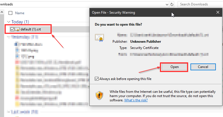

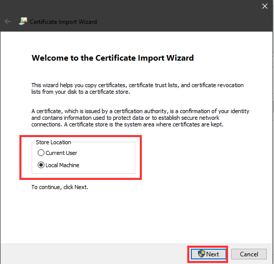

Después de descargar el archivo del certificado (por ejemplo, default.crt), haga doble clic en él.
  • En la ventana del certificado, haga clic en "Abrir".

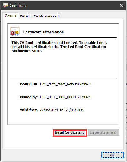

  • En la ventana del certificado, haga clic en "Instalar certificado...".

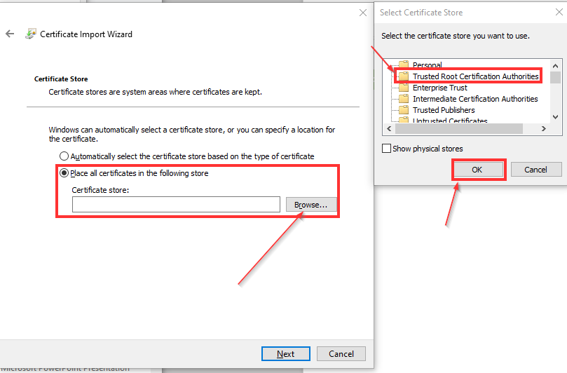

  • En el Asistente para la importación de certificados, elija:
En el Asistente de importación de certificados, elija:
  • "Usuario actual" - si va a instalar el certificado sólo para su cuenta de usuario (en la mayoría de los casos no se requieren derechos de administrador).
  • "Máquina local": si el certificado debe aplicarse a todos los usuarios del ordenador (se requieren derechos de administrador).
Selecciona "Colocar todos los certificados en el siguiente almacén" en la siguiente pantalla.
Haga clic en "Examinar" y seleccione "Entidades de certificación raíz de confianza".
Complete el asistente y confirme la instalación.

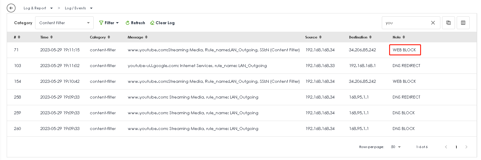

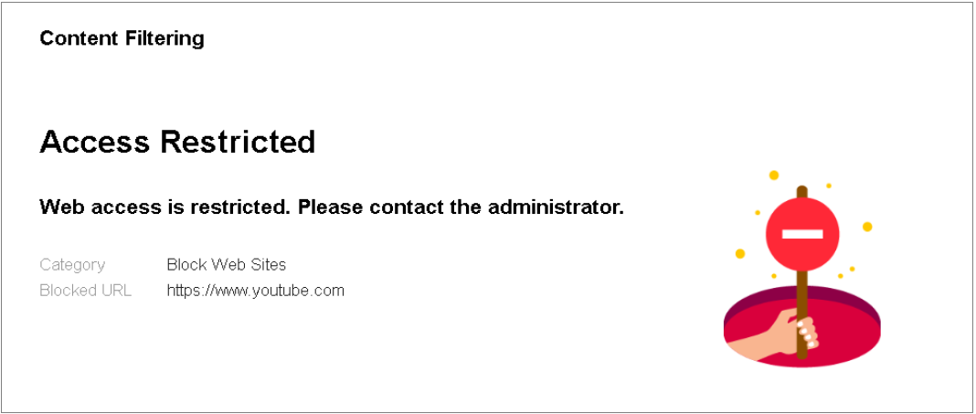

Utilice un navegador web para acceder a YouTube. La pasarela le redirigirá a una página bloqueada.
Vaya a Log & Report > Log/Events y seleccione Content Filtering para comprobar los registros.
