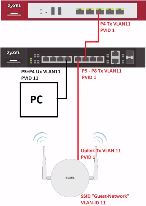

Her kan du se en grafisk topologi. Denne artikel vil fokusere på konfigurationen af USG og opsætning af en tagget VLAN-grænseflade på port 4:

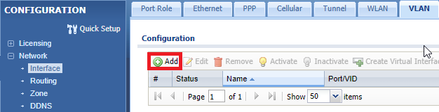

Configuration > Network > Interface > VLAN
Klik på fanen “VLAN” og klik på “Add”
2019-07-16_15_03_02-_zywall-usg-200___192.168.10.1_8443__-_.___Welcome_to_ZyWALL_USG_200___..png

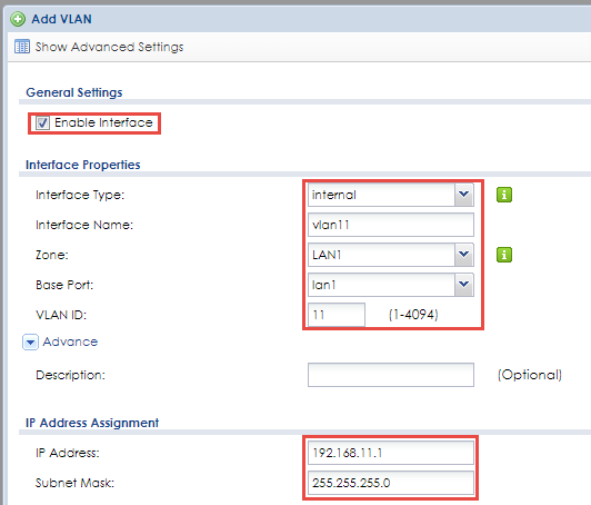

2. Konfigurer dit VLAN
Da denne VLAN-grænseflade vil være i dit LAN-zone, skal du vælge “Internal” som din “Interface Type”, vælge et passende “Interface Name” som “VLAN11”, vælge en ønsket LAN-zone og Base Port og indtaste “VLAN ID” 11, så det matcher dit “Interface Name”.
Vælg en ønsket “IP-adresse”, som ikke konflikter med dine allerede eksisterende subnet.

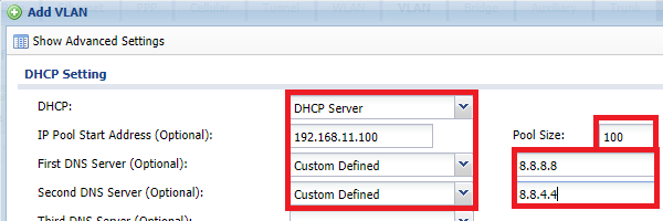

3. Opsæt en DHCP til dit VLAN
Du kan opsætte en DHCP-server, hvis ønsket
2019-07-16_15_09_22-_zywall-usg-200___192.168.10.1_8443__-_.___Welcome_to_ZyWALL_USG_200___..png
Efter at have klikket på “OK” er VLAN opsat. Pakker med VLAN-tag 11 bør nu blive videresendt fra en tilsluttet switch.
