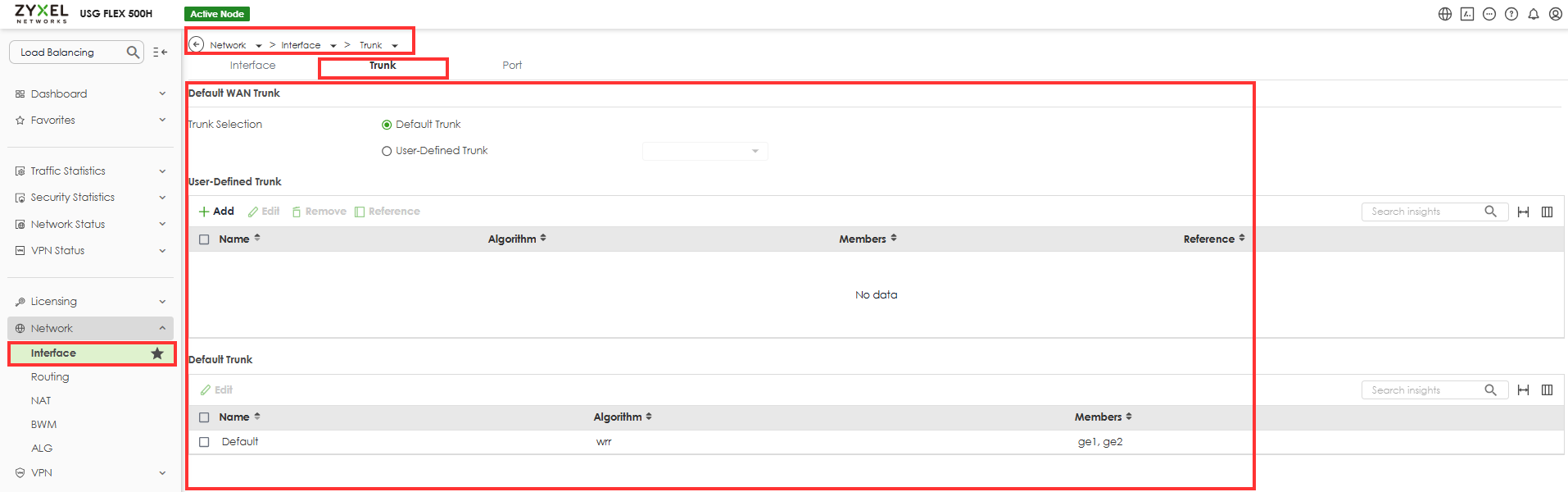

Opret en brugerdefineret WAN-trunk
(Foto 2: Oprettelse af trunk og medlemsindstillinger)
Gå til:
Netværk → Grænseflade → Trunk
Klik på Tilføj og konfigurer:

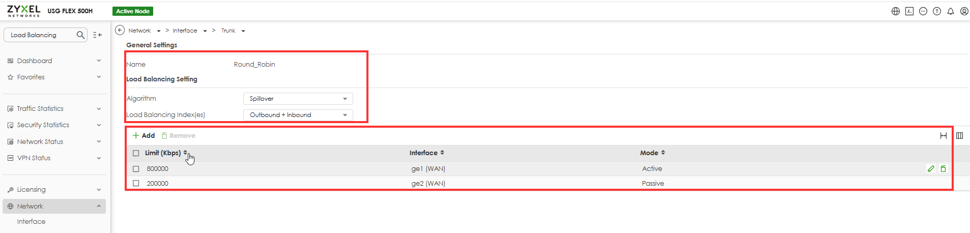

  • Navn: Wan_Backup
  • Algoritme: Weighted Round Robin (WRR)
Tilføj WAN-grænseflader til trunk:
  • ge1 (WAN) → Tilstand: Aktiv
  • ge2 (WAN) → Tilstand: Passiv
Dette sikrer, at backup-WAN kun bruges, når det primære WAN svigter.

Konfiguration af WAN-belastningsbalancering
  • Naviger til netværksgrænsefladen:
    • Gå til afsnittet Netværk i din firewalls konfigurationsgrænseflade.
    • Vælg Interface og derefter Trunk.
  • Opret brugerdefineret trunk:
    • Klik på knappen Tilføj for at oprette en ny trunk.
    • Vælg algoritmen til belastningsbalancering.
  • Indstil indeks for belastningsbalancering:
    • Vælg det relevante indeks for belastningsbalancering (Indgående, Udgående eller Sum).
  • Tilføj grænseflader:
    • Tilføj de WAN-grænseflader, du vil inkludere i trunken.
    • Angiv båndbreddegrænser for hver grænseflade.

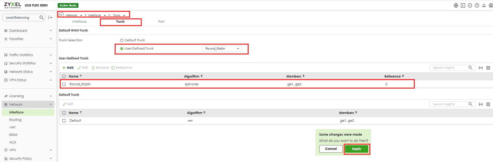

Indstil standard trunk-routing:
  • Når du har oprettet en brugerdefineret trunk, skal du gå til afsnittet Netværk og vælge Grænseflade.
  • Klik på Standardtrunk, og vælg den brugerdefinerede trunkprofil for at indstille den som standardpolitik for WAN-belastningsbalancering.
