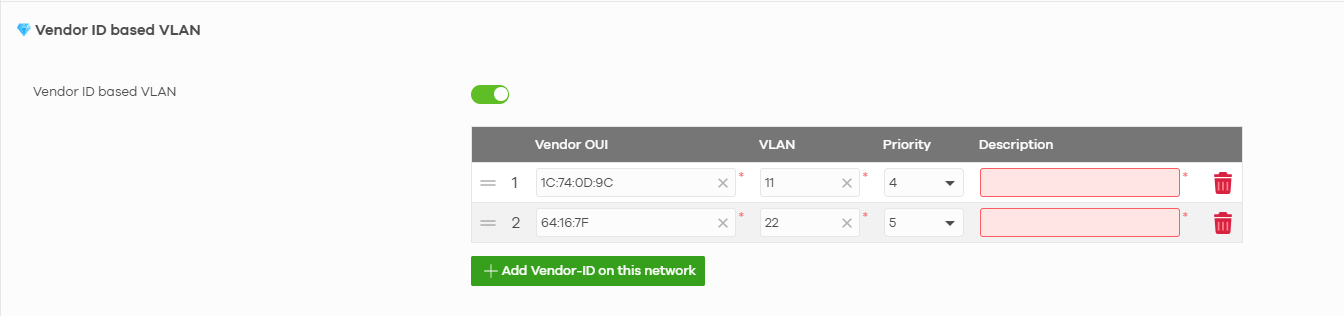

Site-wide > Configure > Switches > Switches settings > Vendor ID based VLAN

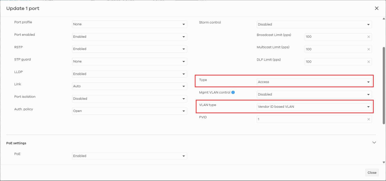

Site-wide > Configure > Switches > Switch ports
Typ portu je potřeba změnit na access port; jinak je typ VLAN skrytý.
The port type needs to be changed to access port; otherwise, the VLAN type is hidden.
PVID se používá jako výchozí VLAN pro netagovaný provoz, který neodpovídá žádnému pravidlu VLAN založenému na Vendor ID. Při použití VLAN založené na Vendor ID obvykle není potřeba měnit PVID portu na Vendor VLAN ID. Ponechte PVID jako záložní/výchozí VLAN, například VLAN 1, pokud nechcete, aby všechna zařízení, která neodpovídají žádnému pravidlu na tomto portu, byla umístěna do jiné VLAN.

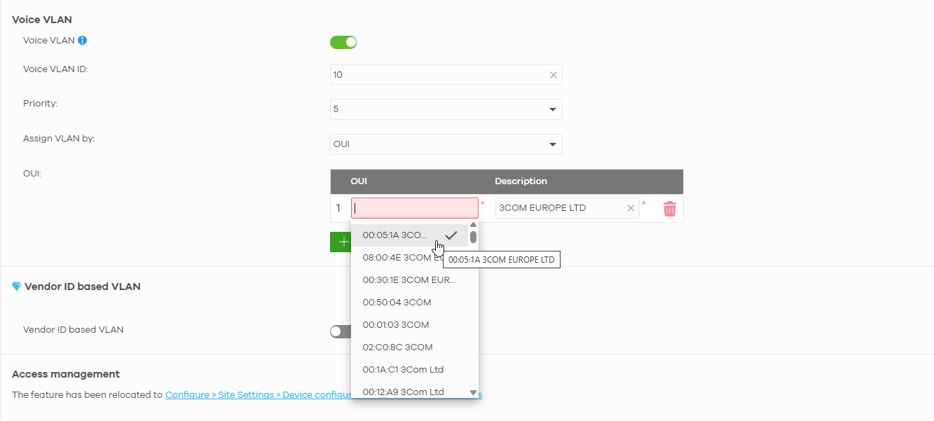

Site-wide > Configure > Switches > Switch Settings
Poté nakonfigurujte nastavení Voice VLAN. Určete VLAN ID a OUI adresy IP telefonů. OUI jsou první 3 bajty (prvních šest číslic) MAC adresy, které představují výrobce. Díky zadání MAC adresy IP telefonu může přepínač odpovídajícím způsobem identifikovat hlasový provoz. Cloudový přepínač Nebula podporuje až 6 vendor OUI.
Then configure Voice VLAN settings

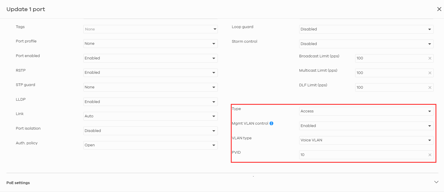

Site-wide > Configure > Switches > Switch Port
Vyberte a upravte port(y), které jsou připojeny k IP telefonům, a nastavte typ portu na „access“. Přiřaďte portům PVID. PVID se používá k označení datových paketů VLAN ID. Dále použijeme funkci „Voice VLAN“ k identifikaci hlasových paketů pro přepínač.
Select and edit the port(s) which are connected to the IP phones, and set the port type as “access”. Assign a PVID for the ports. PVID is used to tag the data packets with the VLAN ID. Next, we’ll use the “Voice VLAN” feature to identify the voice packets for the switch.
