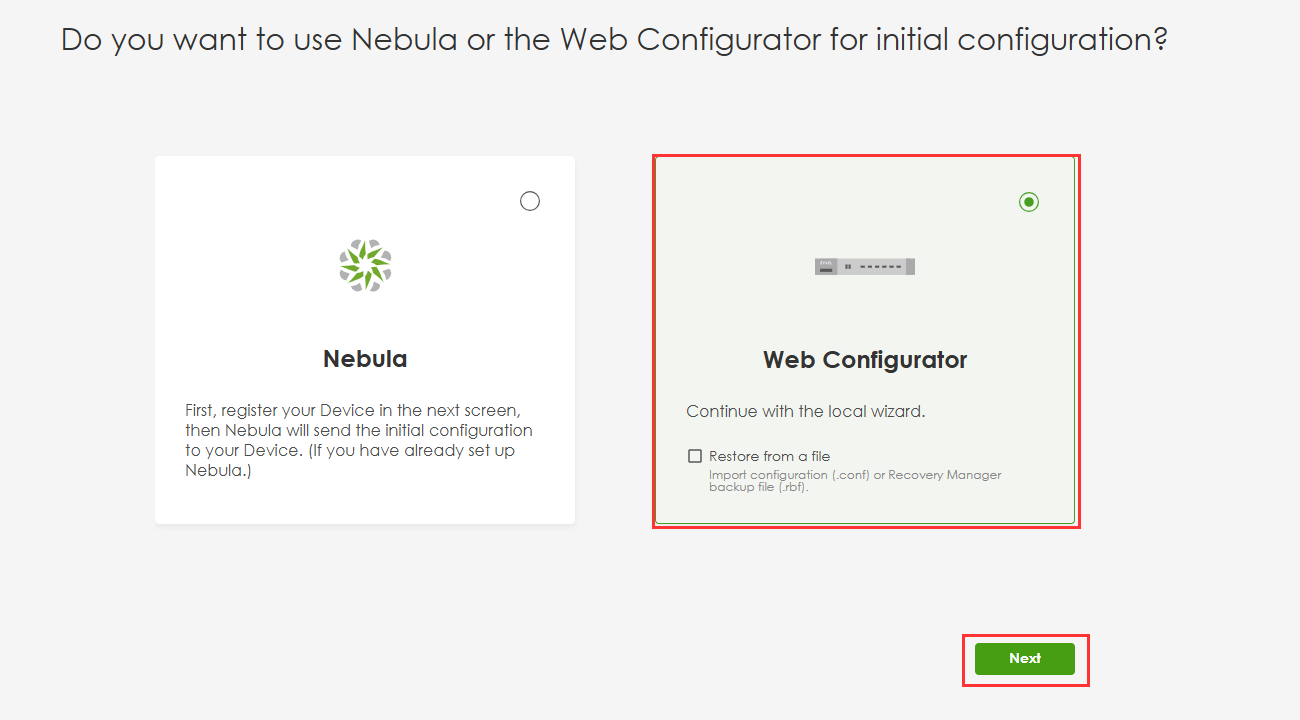

Při první inicializaci zařízení, pokud plánujete používat HA Pro, musíte vybrat možnost "Web Configurator" (Webový konfigurátor).

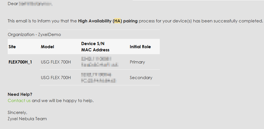

Po přihlášení do zařízení Zyxel po spárování Device HA se zobrazí banner, který ukazuje, zda jste přihlášeni do aktivního nebo pasivního zařízení Zyxel.
Obdržíte také e-mailové oznámení, že byl dokončen proces párování zařízení s vysokou dostupností (HA).
