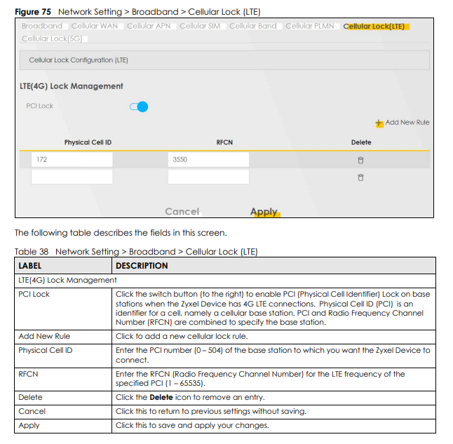

Чрез конфигуриране на Cellular Lock можете да посочите една или повече клетки (идентифицирани чрез техните стойности RFCN и PCI), към които устройството ви трябва да се свърже. Ако са зададени няколко клетки, устройството избира тази с най-силен сигнал. Не съществува приоритетен ред между посочените клетки.
Важни съображения:
  • Заключването се отнася само за основната клетка за връзка.
  • Вторичните клетки, използвани за Carrier Aggregation (CA), не са ограничени от тази настройка.

  2. Навигирайте до Настройки за клетъчно заключване:
    • Отидете на Network Setting (Мрежови настройки) > Broadband (Широколентов достъп) > Cell Lock (Клетъчно заключване)
  3. Идентифицирайте наличните клетки:
    • Използвайте раздела Cell Info (Информация за клетките), за да видите близките клетки и да отбележите техните стойности RFCN и PCI.
  4. Задайте предпочитани клетки:
    • В раздела Cell Lock въведете стойностите RFCN и PCI на желаните клетки.
    • Щракнете върху Apply ( Приложи), за да запазите настройките.

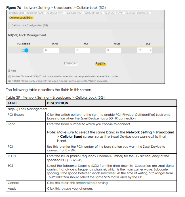

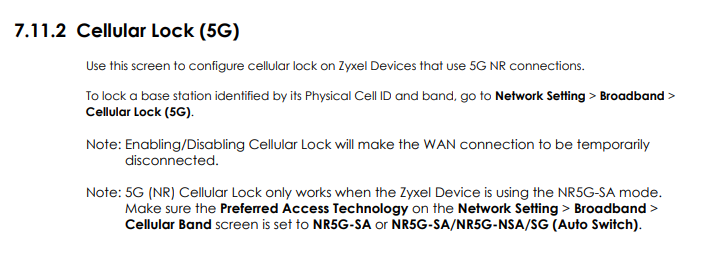

За визуално ръководство вижте изображенията в оригиналната статия.mceclip1.png

Функцията Cellular Lock ви позволява да зададете коя клетка (клетки) трябва да използва вашият Zyxel 5G рутер за основната си връзка. Важно е обаче да разберете как този избор се държи на практика:
  • Равен приоритет между заключените клетки:
    Ако конфигурирате няколко клетки на страницата Заключване на клетки (напр. RFCN 1275 и RFCN 9560), устройството не третира едната като по-важна от другата. Вместо това то ще се свърже с тази от конфигурираните клетки, която има по-силен сигнал или по-добри условия в момента.
    Например, RFCN 1275 няма непременно да има по-висок приоритет от RFCN 9560.
  • Ограничението се отнася само за основната клетка:
    Настройката за заключване ограничава клетката за първоначална връзка (наричана също Primary Component Carrier, или PCC). Тя не се прилага за допълнителни клетки, използвани за агрегиране на преносителя (CA).
    Например, ако заключите устройството към LTE клетка (например RFCN 9560, PCI 444), вашето NR7101 ще се свърже към тази конкретна LTE клетка като към основна.
    След като се свърже обаче, устройството все още може да агрегира други вторични клетки(SCC) от различни кули, за да подобри пропускателната способност - и те не се контролират от настройките на клетъчното заключване.
