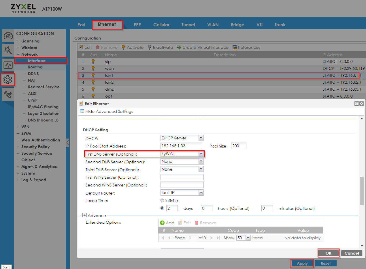

İlk olarak, LAN1 bölgesinin Zywall DNS sunucusunu kullandığından emin olun:
Yapılandırma> Ağ> Arayüz> Ethernet> LAN1
Bunu yapmak için İlk DNS Sunucusu olarak ZyWALL seçilir:

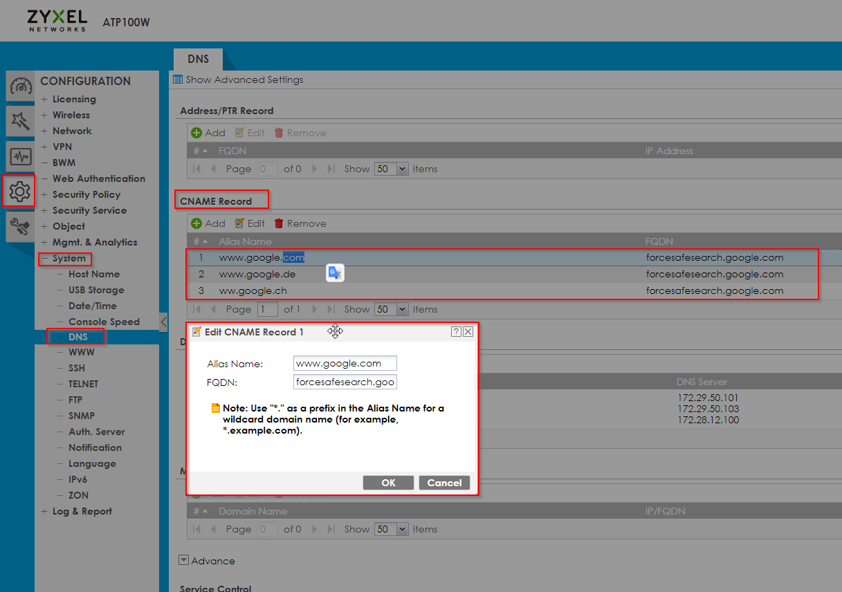

Daha sonra DNS ayarlarında gerekli yönlendirme oluşturulur.
Bunun için CNAME kayıtları kullanılır:
Yapılandırma> Sistem> DNS> CNAME Kaydı
İstenen her ülke alanı için bir CNAME kaydı kaydedilmelidir.
Diğer tüm ülkeleri engellemek için uygun bir içerik filtreleme profili oluşturulmalıdır.
Kabul edilmesi gereken tüm adresler buraya kaydedilir ve Uygula ile onaylanır.

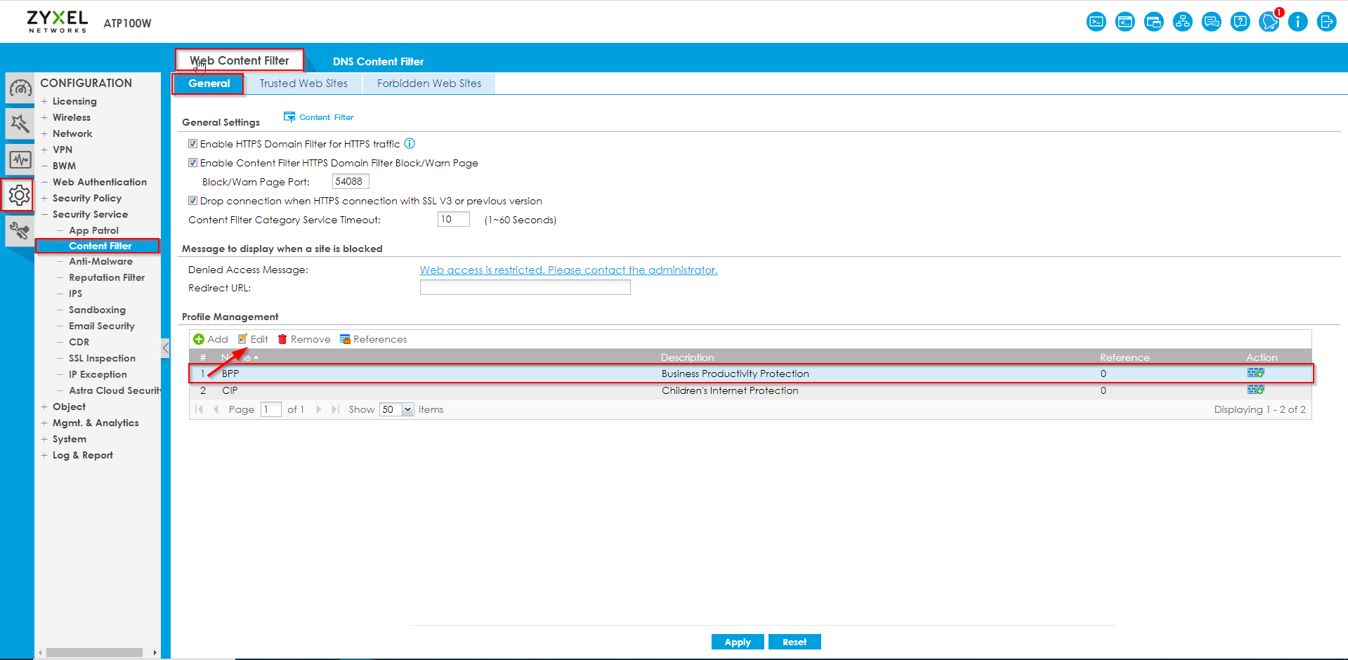

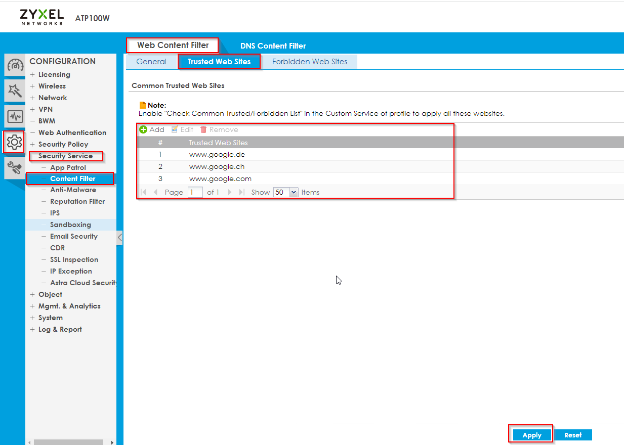

Yapılandırma > GüvenlikHizmeti >İçerik Filtresi > Güvenilir Web Sitesi
Yeni oluşturduğunuz kuralı uygulamak için içerik filtresi profilinde belirtilmesi gerekir.
Yapılandırma > Güvenlik Hizmeti > İçerik Filtresi > İçerik Filtresi Profili

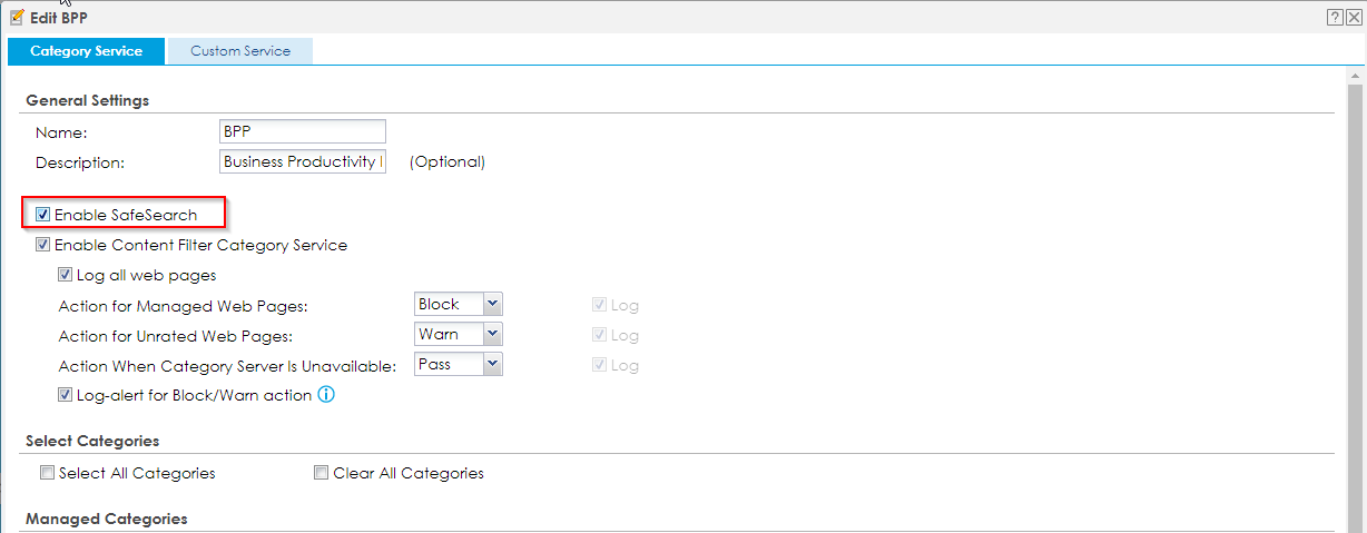

- İstediğiniz profili açın.

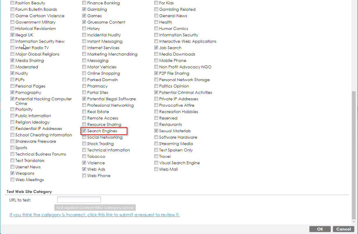

- "SafeSearch "ü etkinleştirin ve "Arama Motoru "nun yanındaki kutuyu işaretleyin. Bu, önceki adımda güvenilir web sitelerine ekledikleriniz dışındaki tüm arama motorlarını engelleyecektir.

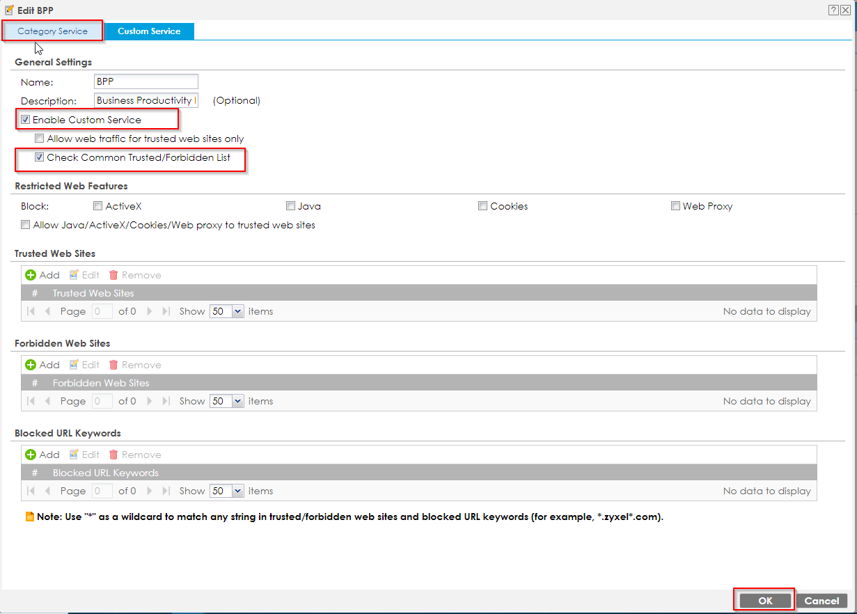

Ayrıca, "Özel Hizmet" ve "Ortak Güvenilir/Yasaklı Listesini Kontrol Et" seçeneklerinin işaretli olduğundan emin olun.
Değişikliklerin uygulanması için "Tamam "a tıklayın.

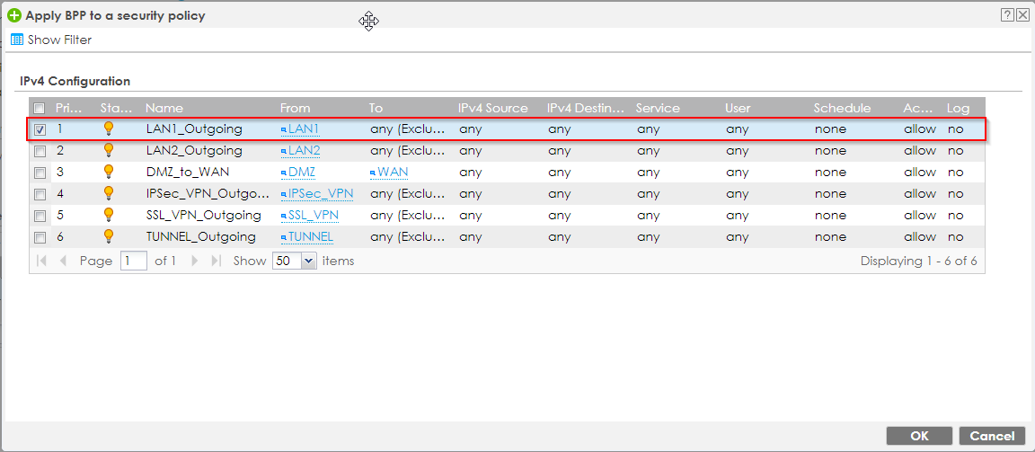

Profil kaydedilmiştir. Bir profil yalnızca bir güvenlik ilkesine uygulandığında etkili olur.

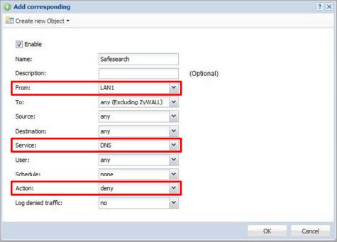

USG dışında bir DNS sunucusunun kullanılmasını önlemek için,
DNS hizmet grubu LAN bölgesinden engellenir. Bu amaçla, önceden tanımlanmış
DNS grubu kullanılabilir.Yapılandırma> Güvenlik İlkesi> İlke Denetimi> Ekle

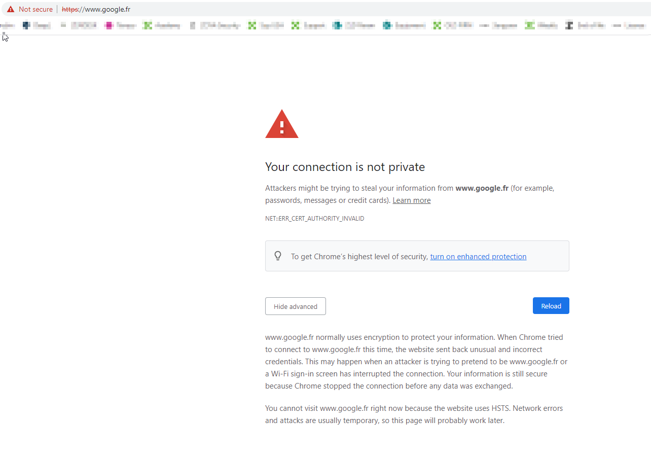

Google SafeSearch artık USG'de etkin ve kayıtlı değil. Ülke alan adları engelleniyor:

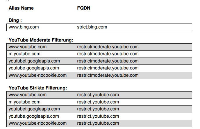

CNAME ayrıca Bing ve YouTube'u da sınırlar. Bu hizmetlerde CNAME girişi yeterlidir:
