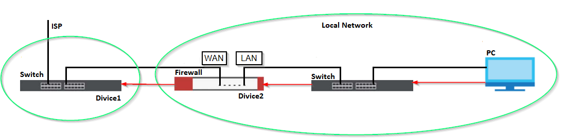

Den här artikeln visar hur man får åtkomst från ett LAN till en Switch framför Firewall som inte är en del av det LAN. Åtkomst kommer att konfigureras genom att lägga till samma VLAN till WAN-gränssnittet för Firewall och Switch-porten framför Firewall [USG FLEX, ATP, VPN Series]. Kontrollgränssnittet för Switch, som är placerat framför Firewall, kommer att tilldelas en IP-adress från det skapade VLAN.
Alla inställningar i den här artikeln kommer att göras på "Device1" och "Device2", som visas i bilden nedan. Alla andra enheter finns i illustrativt syfte.
För att få åtkomst till Switch via WAN måste du konfigurera ett VLAN på Firewall(Divice2), och samma VLAN måste konfigureras på Switch(Divice1) framför PRD_N_ZNZ6.(Divice1). Dessutom bör Switch:s hanteringsgränssnitt (Divice1) tilldelas IP:et för det skapade VLAN:et. Då kan användare från det lokala nätverket komma åt Switch(Divice1).
