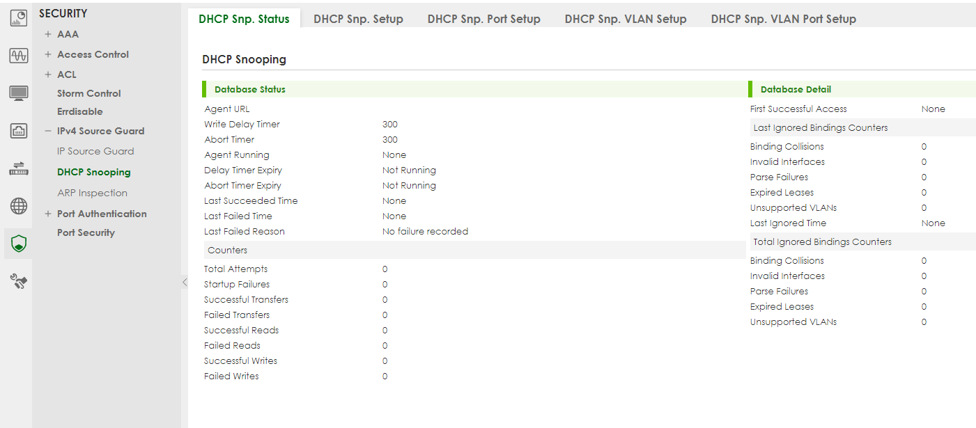

Här kan du se databasstatusen för din DHCP Snooping efter att du har aktiverat den.

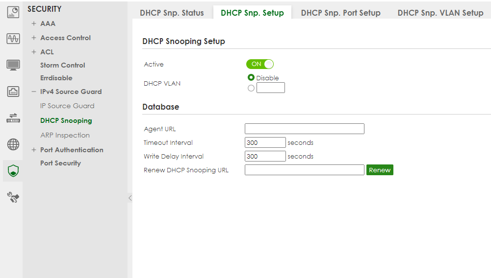

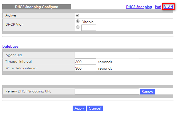

Navigera till:
SECURITY > IPv4 Source Guard > DHCP Snooping > DHCP Snp. Setup
DHCP VLAN: Välj ett VLAN-ID om du vill att växeln ska vidarebefordra DHCP-paket till DHCP-servrar i ett visst VLAN (DHCP-serverns VLAN).
Observera: Du måste också aktivera DHCP snooping på DHCP VLAN (DHCP-serverns VLAN).

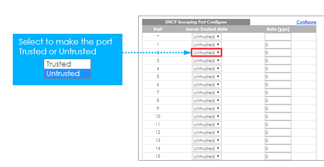

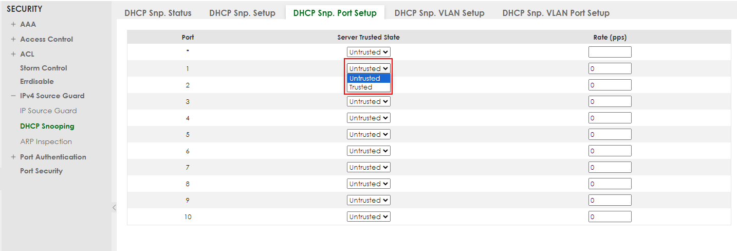

1.2 Konfigurera betrodd port

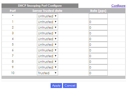

Konfigurera serverns betrodda tillstånd genom att navigera till:
SECURITY > IPv4 Source Guard > DHCP Snooping > DHCP Snp. Port Setup
Betroddport: för portar som är anslutna till DHCP-servrar eller andra växlar.
Obetrodd port: för portar som är anslutna till klienter och obetrodda DHCP-servrar, och växeln kasserar DHCP-paket från obetrodda portar i följande situationer:
  1. Paketet är ett DHCP-serverpaket (t.ex. OFFER, ACK eller NACK).
  2. Källans MAC-adress och källans IP-adress i paketet matchar inte någon av de aktuella bindningarna.
  3. Paketet är ett RELEASE- eller DECLINE-paket och källans MAC-adress och källport matchar inte någon av de aktuella bindningarna.
  4. Hastigheten med vilken DHCP-paket anländer är för hög.
Anm: Ange det maximala antalet DHCP-paket (1-2048) som växeln tar emot från varje port varje sekund. Växeln kasserar alla ytterligare DHCP-paket. Ange 0 för att inaktivera denna gräns, vilket rekommenderas för betrodda portar.

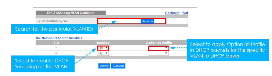

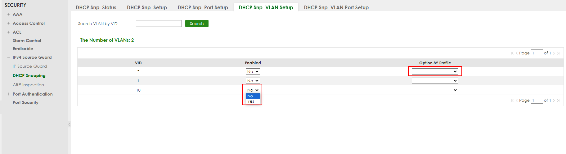

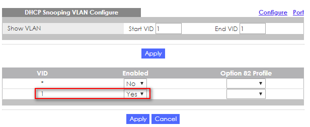

1.3 Konfigurera DHCP Snooping för VLAN
Innan du kan få DHCP Snooping att fungera korrekt för ditt VLAN måste du konfigurera DHCP Snooping VLAN-konfigurationen.
Navigera till:
SECURITY > IPv4 Source Guard > DHCP Snooping > DHCP Snp. VLAN Setup

Den får dock fortfarande en IP från en olaglig DHCP-server som inte är från port 10.
Varför fungerar inte DHCP snooping korrekt?
För att få DHCP Snooping att fungera måste du välja VLAN längst upp till höger.
Aktivera det VLAN som du vill implementera DHCP Snooping på.

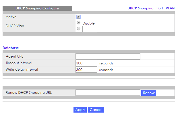

2) Konfigurera DHCP Snooping på äldre GUI
Avancerat program > IP-källskydd > IPv4-källskyddskonfiguration > DHCP Snooping > Konfigurera
DHCP VLAN: Välj ett VLAN-ID om du vill att växeln ska vidarebefordra DHCP-paket till DHCP-servrar på ett specifikt VLAN (DHCP-serverns VLAN).
Observera: Du måste också aktivera DHCP-snooping på DHCP VLAN (DHCP-serverns VLAN).

Så här konfigurerar du DHCP Snooping för VLAN
  • Avancerat program > IP-källskydd > IPv4-källskyddskonfiguration > DHCP Snooping > Konfigurera > VLAN
