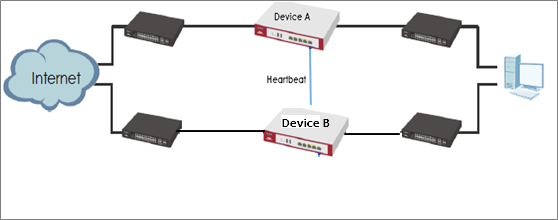

Topologi (DeviceHA-Pro)
I Device HA Pro läggs en ”heartbeat-länk” till för att övervaka gränssnittets status och synkronisera inställningar.
Beteendet för Device HA Pro inkluderar en heartbeat-länk för att övervaka gränssnittets status på den ”aktiva” enheten. Om ett av de övervakade gränssnitten är nere eller misslyckas, kommer den ”passiva” enhetens status att bli ”aktiv”. (Detta innebär att endast en enhets status kan vara ”aktiv” åt gången.)
Heartbeat-länk
Heartbeat-porten är en ny fysisk port på enheten (fix i Firmware sista port på stödd HA-Pro-enhet). Efter att du har aktiverat Device HA Pro, kommer enheterna att sända multicast-paket (UDP 694) för att kontrollera varje enhets status. När den passiva enheten fungerar korrekt, kommer systemets LED-lampa att vara tänd. Endast LED-lampan för heartbeat-porten kan vara tänd.

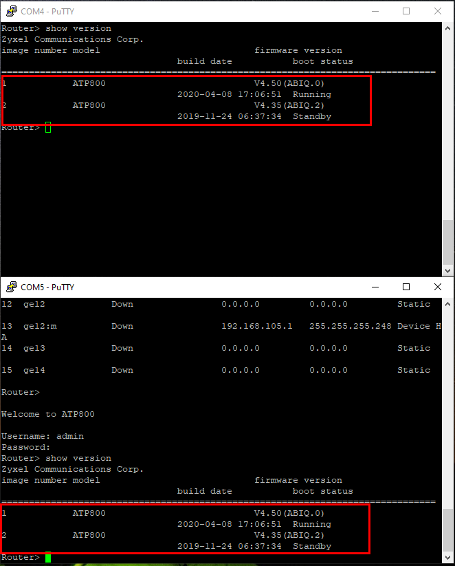

  1. Se till att DeviceB (Passiv) är återställd till standardinställningarna.
  2. På Device B måste den körande firmwareversionen vara samma som på Device A.
  3. På Device B måste partitionen för den körande firmwaren vara på samma plats som på Device A.

  • Den körande firmwareversionen måste vara samma som den första enheten
  • Den körande firmwarepartitionen måste vara på samma plats som den första enheten
Den körande partitionen på den första enheten är partition 1, då måste den körande partitionen på den andra enheten också vara partition 1.

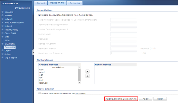

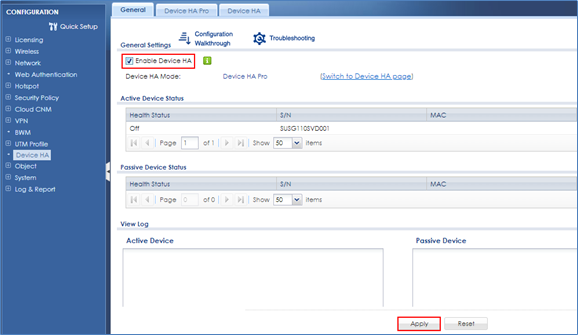

  • Konfigurera HA-pro-inställningar i GUI (endast 2 knapptryckningar)
På den passiva enheten först:
På den aktiva enheten sedan:

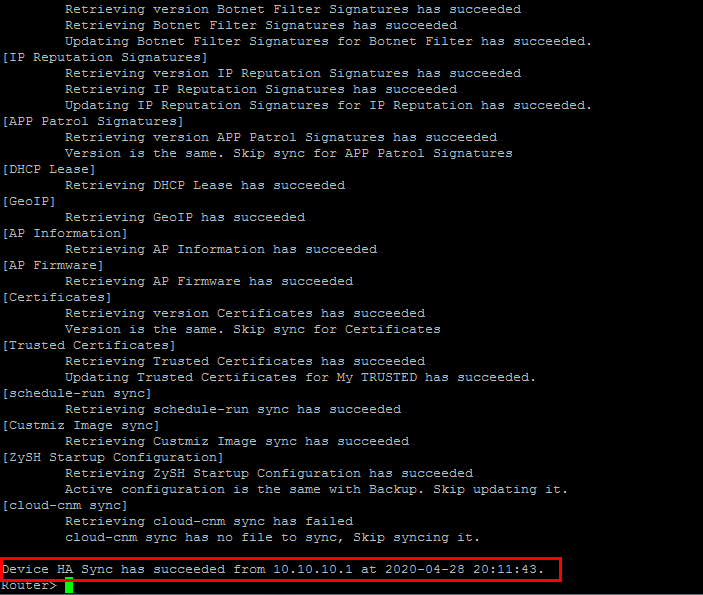

Därefter går du tillbaka till konsolen på den passiva enheten och skriver CLI
# show device-ha2 sync summary
Det är mycket viktigt att [ZySH Startup Configuration]-statusen är framgångsrik utan några problem och att sista raden med status för Device HA Sync också är framgångsrik.

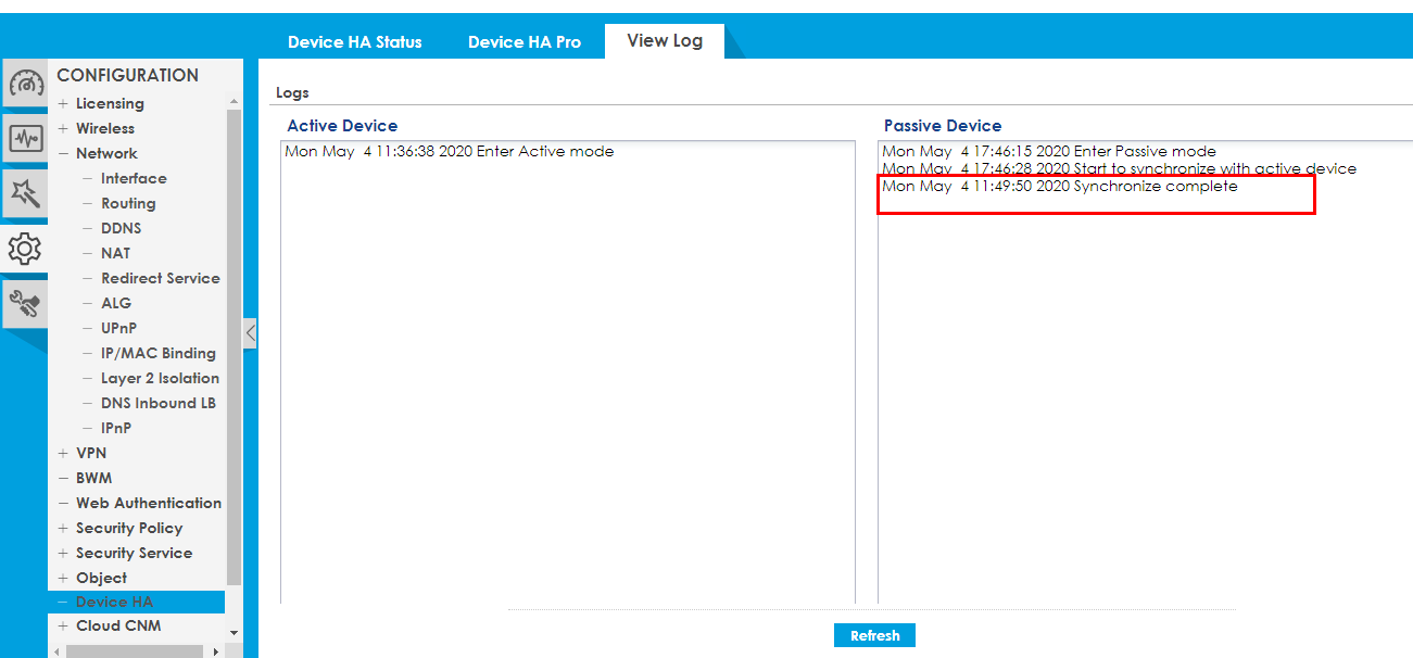

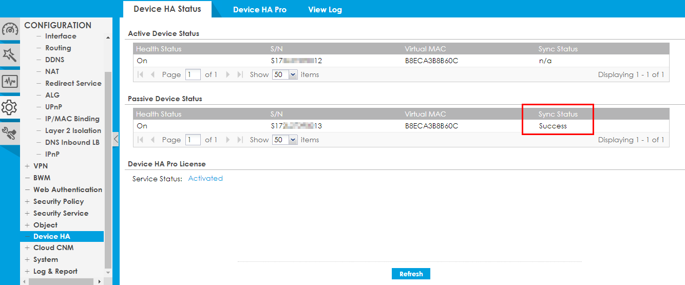

Kontrollera synkroniseringsstatus via webbgränssnittet:
KONFIGURATION > Device HA > Visa logg där måste det stå Synchronize complete.
Eller kontrollera via CLI: Kontrollera detaljerad synkroniseringsstatus på enheten
Det är mycket viktigt att sista posten som gäller status för Device HA Sync anger att den har lyckats.
