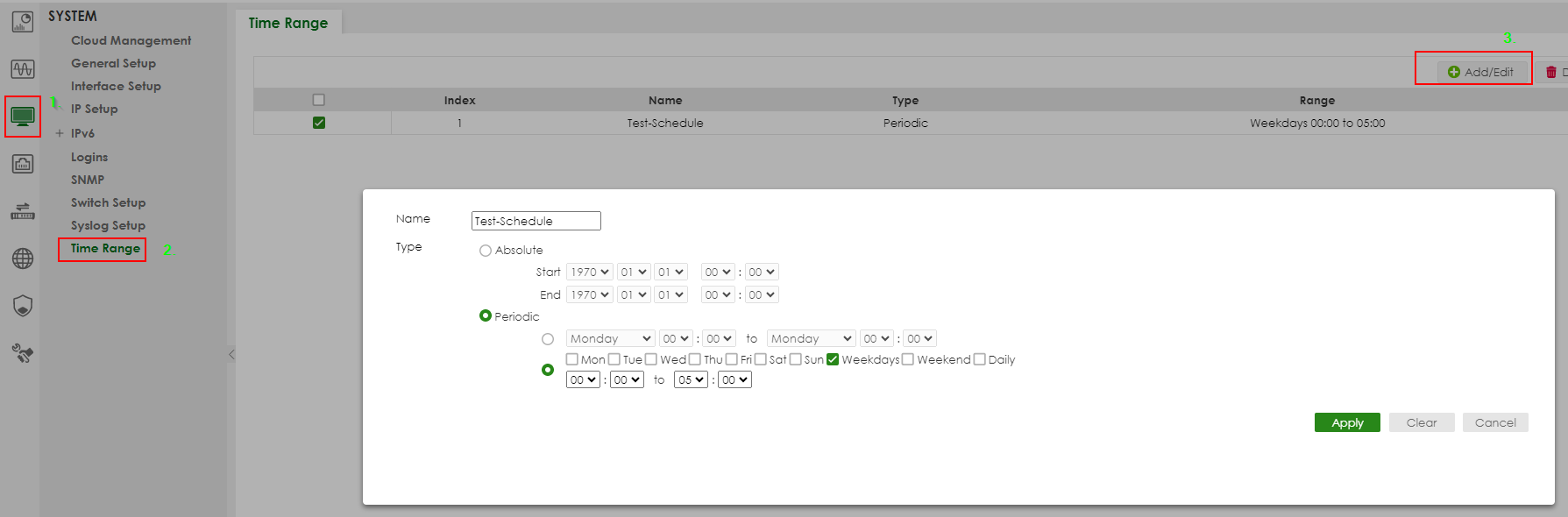

1. Öppna webbgränssnittet för din switch och gå till:
SYSTEM > Time Range > Add/Edit
Ange sedan det schema du vill använda för att slå på/av PoE-portarna. Du har flera möjligheter att välja schema för dagar och tid:

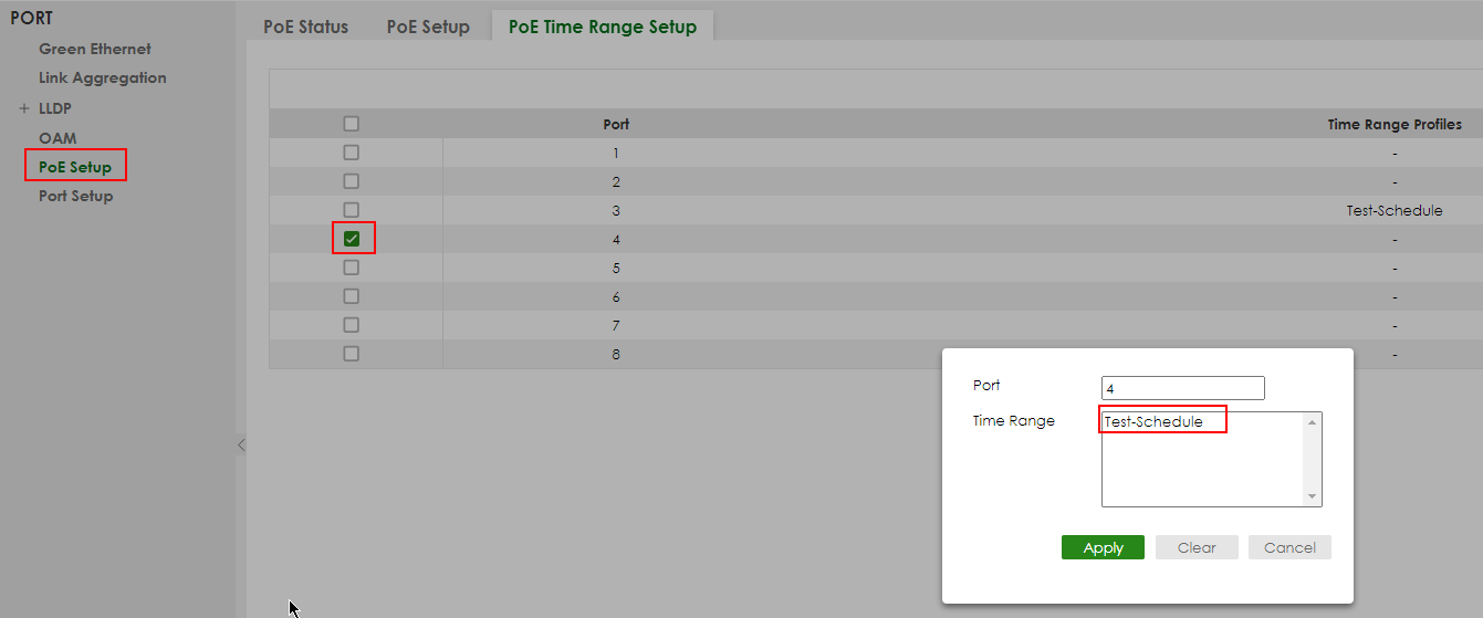

2. Nästa gå till:
PORT > PoE Setup > PoE Time Range Setup
och klicka på "Port" längst upp till höger och välj de portar som behöver ett schema en efter en och redigera dem:
3. När du redigerar ser du de markerade portarna och kan välja schema (i det här fallet "Test") och bekräfta ändringarna.

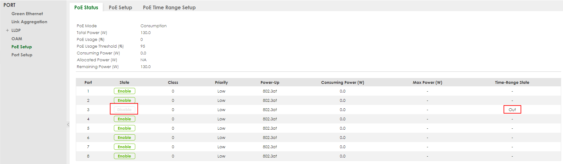

4. Nu kan du se i portöversikten vilka portar som har ett schema. Status visar för närvarande om porten kan ta emot ström från switchen (In) eller inte (Out).
