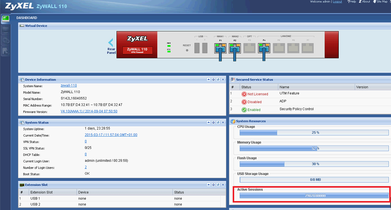

Diagnosera orsakerna till det stora antalet aktiva sessioner i ZyWALL
I ZyWALL-webbkonfiguratorn kan ibland följande situationer observeras (antalet aktiva sessioner är nästan maximalt, med bara ett fåtal datorer anslutna till enheten):

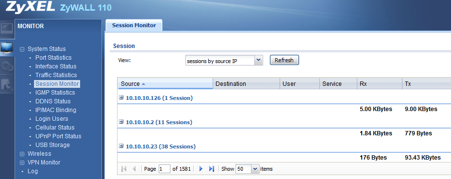

Gå till menyn Monitor> System Status> Session Monitor och se vilka datorer som är anslutna (i vårt exempel är bara 3 klienter anslutna till ZyWALL 110).
Nu måste du ta reda på vilken dator som öppnar så många sessioner:
