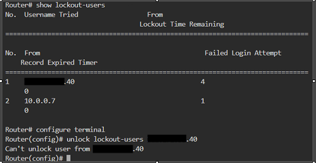

Du kan använda följande CLI-kommando för att låsa upp källans IP-adress via konsol eller SSH.
Router# visa lockout-användare
Router# konfigurera terminal
Router(config)# låsa upp lockout-användare W.X.Y.Z
Då låses IP-adressen W.X.Y.Z upp i listan.
Du kan prova lösenordet för att autentisera dig med enheten igen.

Problem med "Kan inte låsa upp användare från"

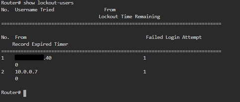

Om du använder kommandot show lockout-users ser du inte bara de utelåsta användarna, utan även alla misslyckade inloggningsförsök. Titta på din

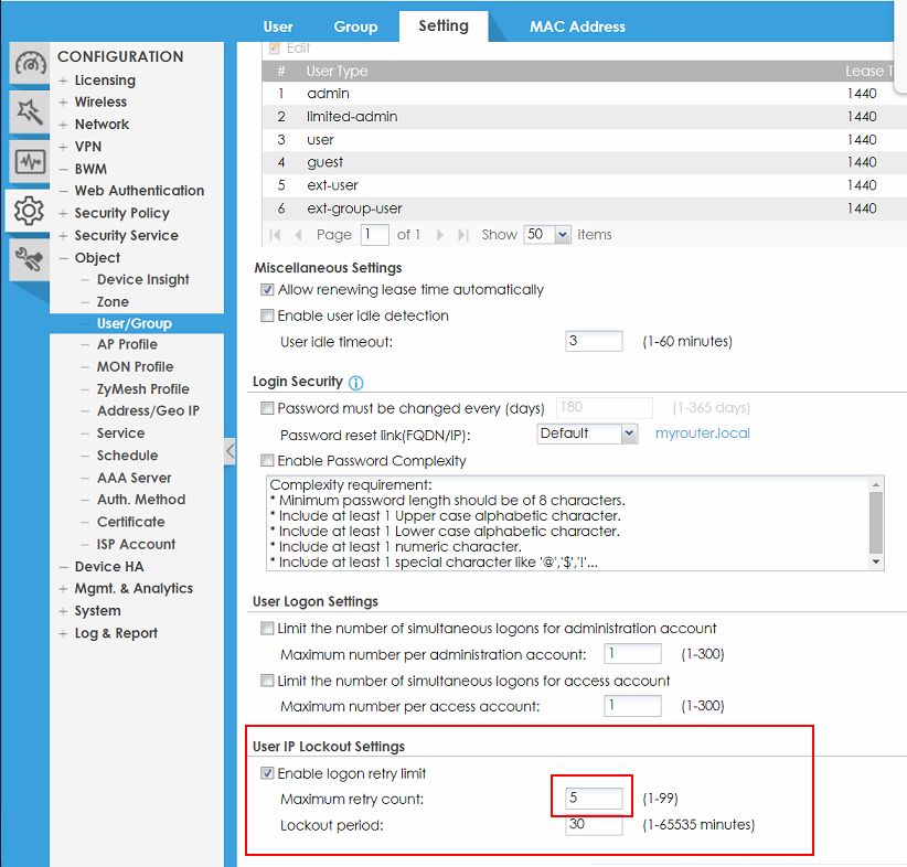

Ta en titt på dina inställningar för användar-IP-låsning för att se om användaren har nått det maximala antalet inloggningsförsök eller inte. I det här fallet var det misslyckade inloggningsförsöket bara 1 (från exemplet ovan) och därför är det inte utelåst.
