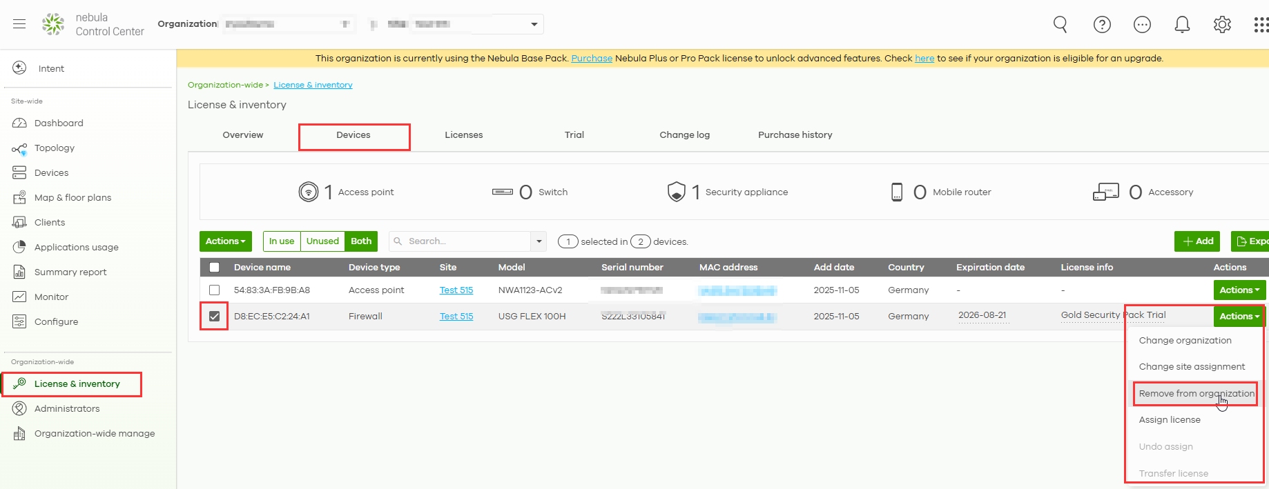

Ta bort enheten från din organisation
  • Logga in på ditt Nebula-konto (https://nebula.zyxel.com).
  • Gå till Organisation > Konfigurera > Licens & Inventarier.
  • Hitta enheten i listan.

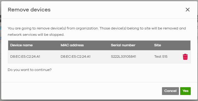

  • Klicka på Ta bort från organisation.
  • Bekräfta borttagningen. Enheten kommer att kopplas bort från den aktuella organisationen.

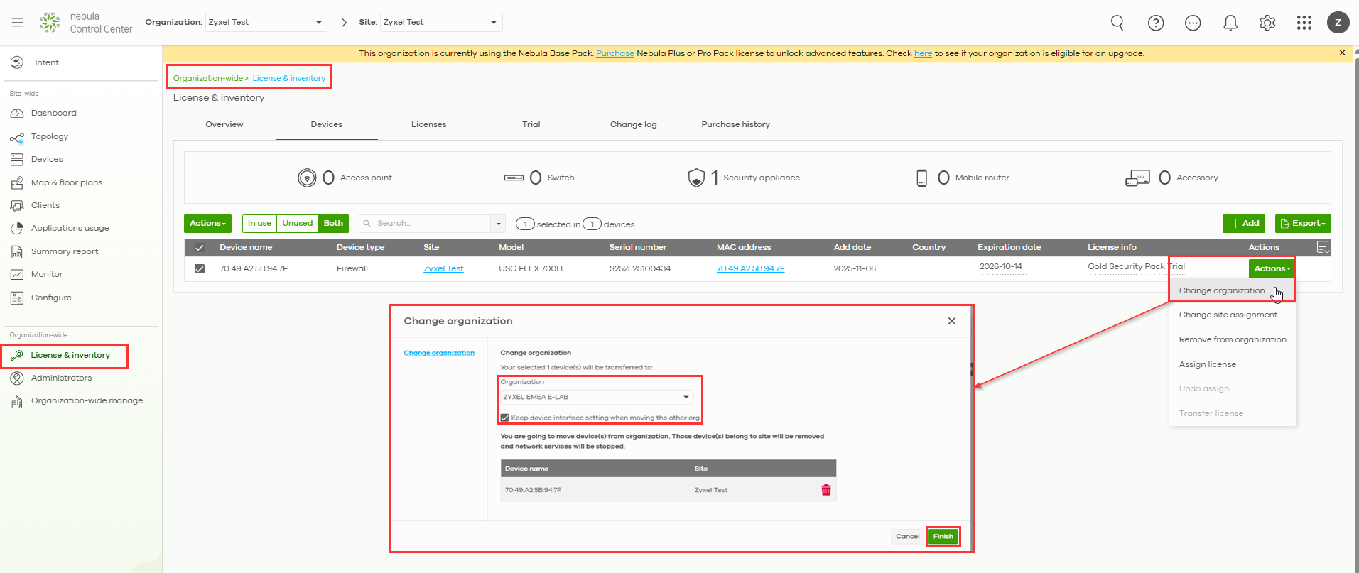

Överför enheten mellan två organisationer eller mellan två platser inom samma organisation
Noteringar:
  • Funktionen Byt organisation är endast tillgänglig om du är ägare till båda organisationerna, vilket innebär att båda organisationerna måste vara registrerade under samma konto.
  • Funktionen Byt plats-tilldelning fungerar endast inom samma organisation och tillåter dig att flytta en enhet mellan platser inom den organisationen.
  1. Logga in på Nebula Control Center.
  2. Navigera till Organisation > Konfigurera > Licens & Inventarier.
  3. Hitta enheten och välj Byt plats-tilldelning.
  4. Välj målplats/organisation och bekräfta.
