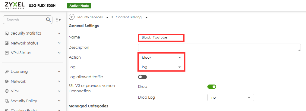

Skapa en ny profil, aktivera logg för blockeringsåtgärder och välj kategorier som ska blockeras (t.ex. "Streaming Media").
  • Navigera till: Säkerhetstjänst > Innehållsfiltrering
  • Klicka på Lägg till för att skapa en innehållsfiltreringsprofil i Profilhantering.
  • Ange profilnamn och aktivera logg för blockeringsåtgärd i Allmänna inställningar.

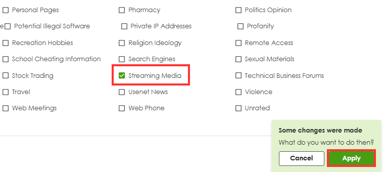

  • Kryssa i kategorin Streaming Media i Hanterade kategorier och klicka på Verkställ.

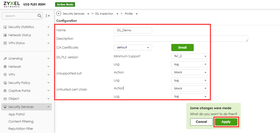

Konfigurera SSL-inspektion
Gå till Säkerhetstjänst > SSL-inspektion > profil > Profilhantering och klicka på Lägg till för att skapa en profil
  • Använd ett anpassat CA-certifikat - även om vi använder standardcertifikatet i vårt exempel rekommenderas det att använda (helst signerat internt eller av en betrodd intern CA). Undvik att använda standardcertifikatet i produktionen.
  • Ställ in minsta TLS-version till TLS 1.2, såvida inte äldre system kräver äldre versioner.
  • Aktivera loggning - logga alltid inspekterad trafik och undantag för insyn och felsökning.
Kostym som inte stöds
  • Сänd Action till Block, om möjligt, för att förhindra osäker eller föråldrad chifferanvändning.
  • Aktivera loggning för att övervaka vad som kringgås och göra informerade justeringar senare.
Otillförlitliga certifikatkedjor
  • Ändra åtgärd till Blockera - Att tillåta icke betrodda certifikat kan släppa igenom skadlig trafik.
  • Aktivera loggning för att få full insyn i försök till icke betrodda anslutningar.
Andra viktiga tips
  • Distribuera CA-certifikatet till alla klientenheter och installera det under "Betrodda rotcertifikatutfärdare" för att undvika SSL-varningar.
  • Uteslut känsliga appar (t.ex. bank- och myndighetstjänster) med hjälp av "Do Not Inspect List", eftersom SSL-inspektion kan förstöra deras funktionalitet eller bryta mot efterlevnad.
  • Övervaka regelbundet SSL-loggar och statistik under Säkerhetsstatistik > SSL-inspektion
  • Håll firmware uppdaterad för att dra nytta av prestanda- och säkerhetsförbättringar relaterade till SSL-inspektion.
  • Undvik att inspektera intern trafik (t.ex. LAN-till-LAN), om det inte behövs specifikt.

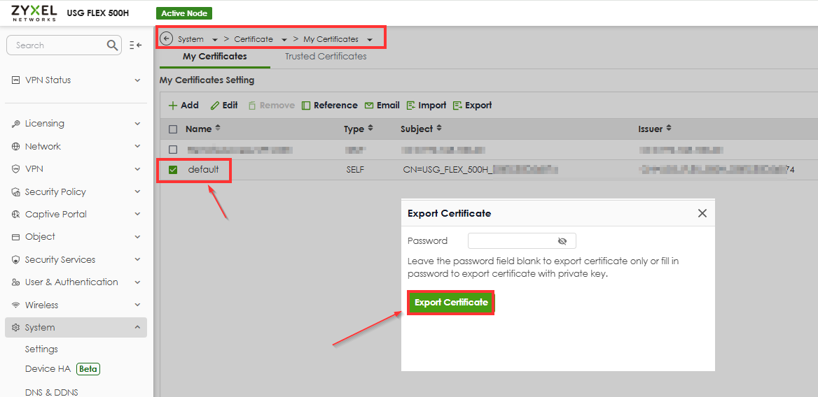

Exportera och installera certifikat
När SSL-inspektion är aktiverad på Zyxel USG FLEX H-serien och en webbplats inte känner igen eller litar på enhetens standardcertifikat, kommer webbläsare att visa en säkerhetsvarning som indikerar certifikatproblem.
För att förhindra detta måste du exportera standard certifikatet från FLEX-enheten och installera det på klientdatorer (t.ex. Windows OS) som ett betrott rotcertifikat.
Gå till System > Certifikat > Mina certifikat för att exportera standardcertifikatet från USG FLEX H.

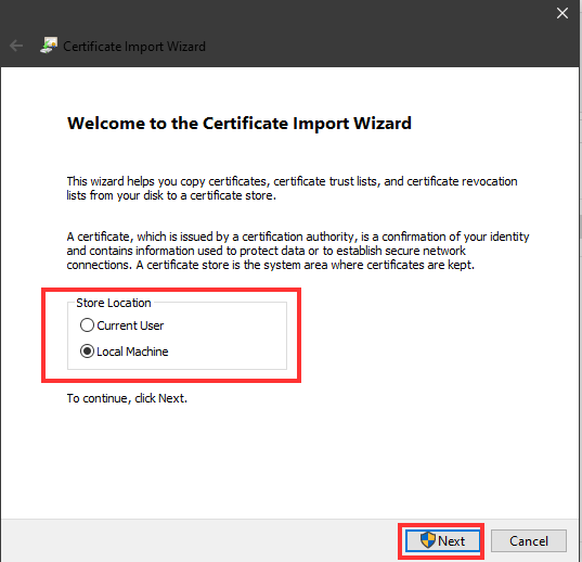

Installera certifikatet

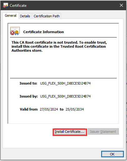

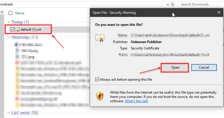

När du har laddat ner certifikatfilen (t.ex. default.crt) dubbelklickar du på den.
  • I certifikatfönstret klickar du på "Öppna".
  • I certifikatfönstret klickar du på "Installera certifikat...".
  • I guiden för certifikatimport väljer du:
  • "Current User" - om du installerar certifikatet bara för ditt användarkonto (inga administratörsrättigheter krävs i de flesta fall).
  • "Lokal maskin" - om certifikatet ska gälla för alla användare på datorn (administratörsrättigheter krävs).

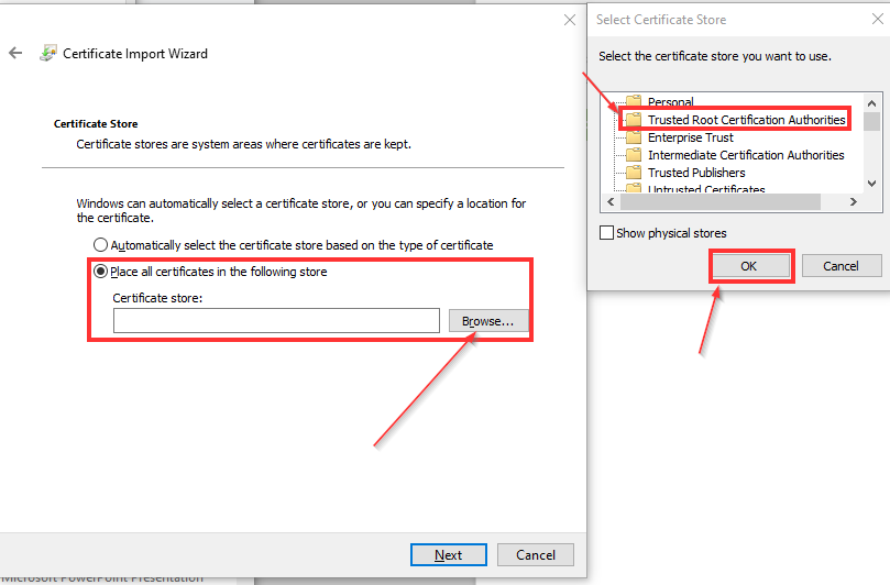

Välj "Placera alla certifikat i följande butik" på nästa skärm.
Klicka på "Browse" och välj sedan "Trusted Root Certification Authorities".
Slutför guiden och bekräfta installationen.
Obs: När certifikatet har installerats kommer webbläsarna att lita på FLEX-enheten under SSL-inspektion och säkerhetsvarningar kommer inte längre att visas för HTTPS-trafik.

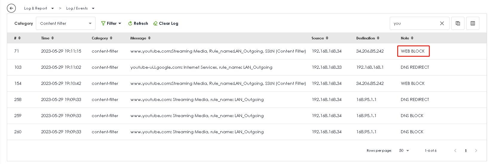

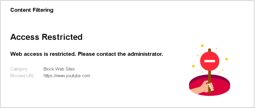

Testa resultatet
Använd en webbläsare för att komma åt YouTube. Gatewayen kommer att omdirigera dig till en blockerad sida.
Gå till Log & Report > Log/Events och välj Content Filtering för att kontrollera loggarna.
