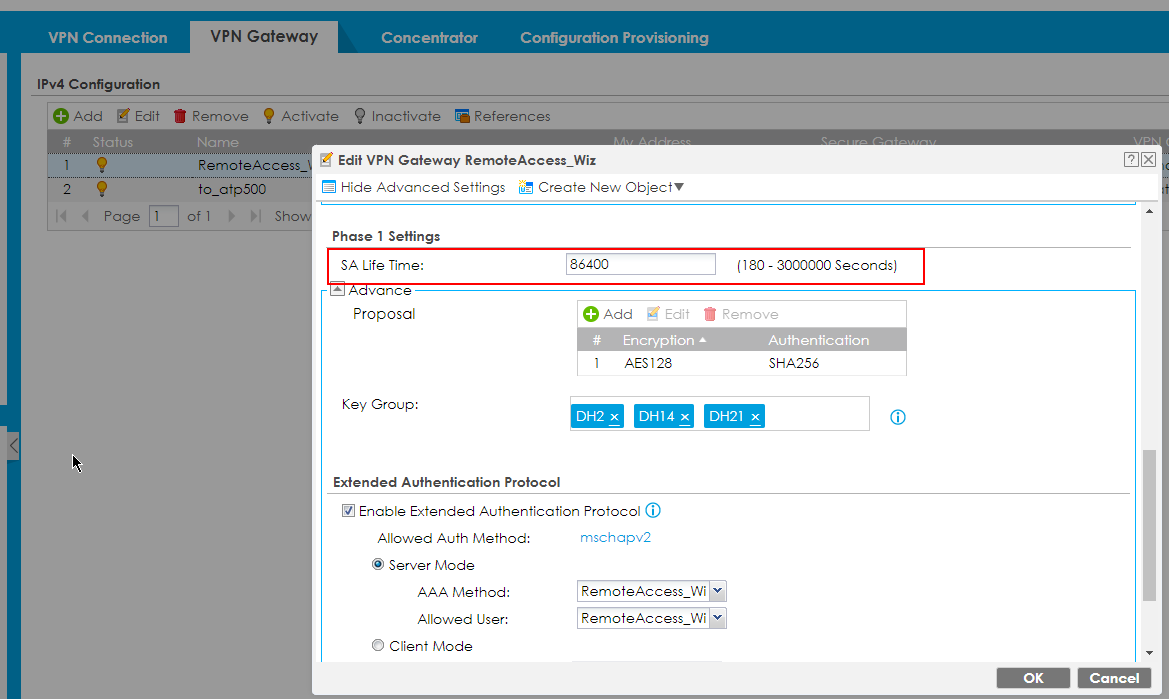

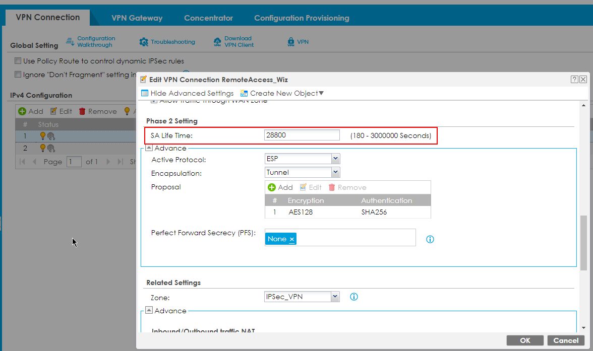

1) VPN-avbrott
Om din VPN-tunnel ofta kopplas bort kan det tyda på ett problem med nyckelgenerering. För att lösa detta problem ska du se till att värdet för ”SA-livslängd” är konsekvent i både fas 1- och fas 2-konfigurationerna på båda sidor av VPN-tunneln. Genom att matcha dessa värden kan du förhindra avvikelser i nyckelgenereringen som kan leda till frekventa frånkopplingar.

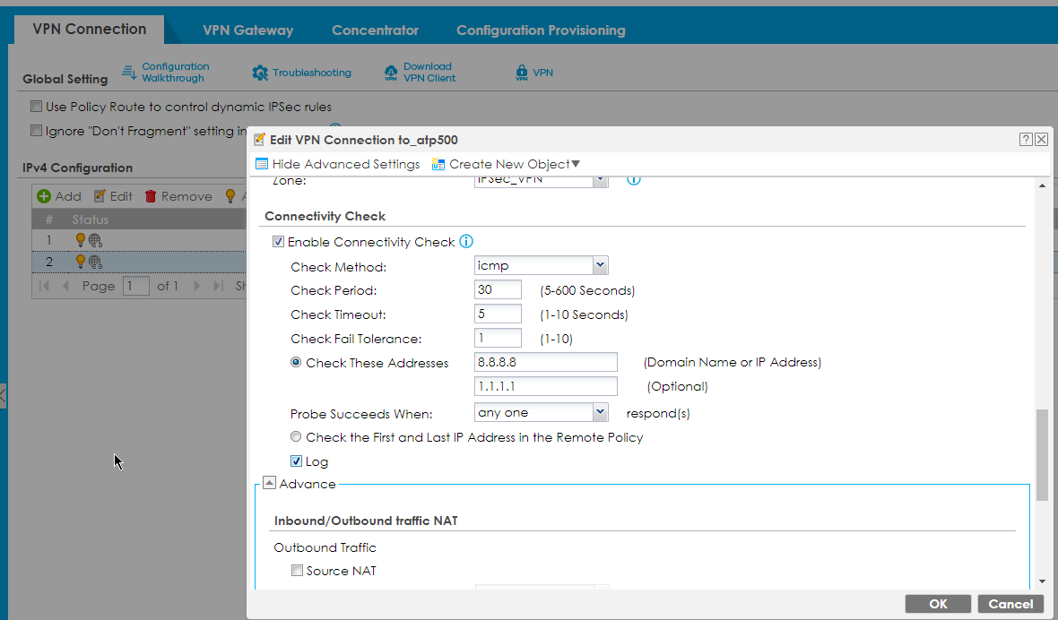

Om problemet kvarstår kan du försöka aktivera en anslutningskontroll under menyn ”VPN-anslutning”. Konfigurera alternativet ”Kontrollera dessa adresser” till 8.8.8.8 (Googles DNS-server) och aktivera anslutningskontrollen. Detta steg hjälper till att övervaka VPN-anslutningens hälsa och identifierar potentiella anslutningsproblem.

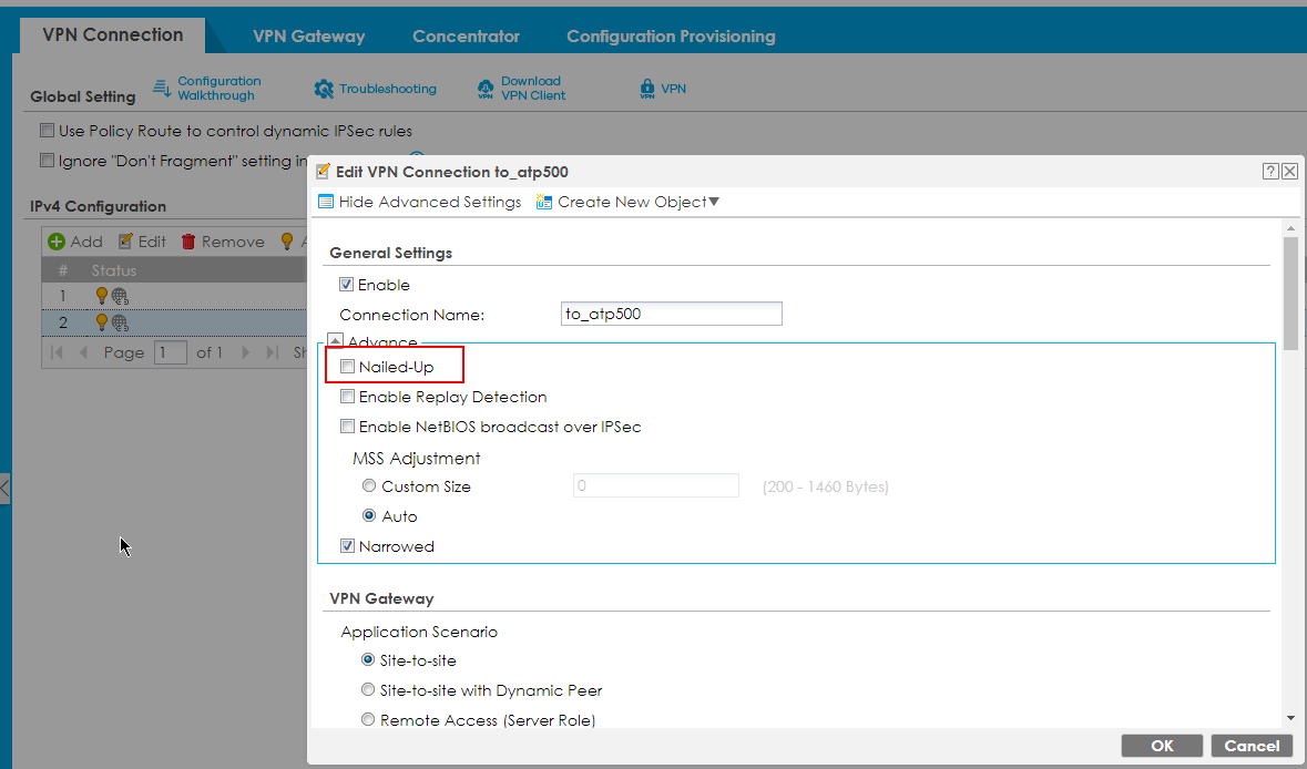

2) VPN-anslutningen återupprättas inte efter avbrott
I vissa fall återupprättas inte VPN-anslutningen automatiskt efter en frånkoppling. Detta problem kan lösas genom att aktivera funktionen "Nailed-Up" i inställningarna för "VPN-anslutning" i VPN-menyn. Om du aktiverar detta alternativ säkerställer du att VPN-anslutningen automatiskt försöker återansluta efter ett avbrott, vilket minimerar behovet av manuella ingrepp.
Obs! Aktivera endast Nailed-Up på ena sidan, eftersom det kan leda till anslutningsproblem om båda brandväggarna börjar försöka initiera anslutningen.

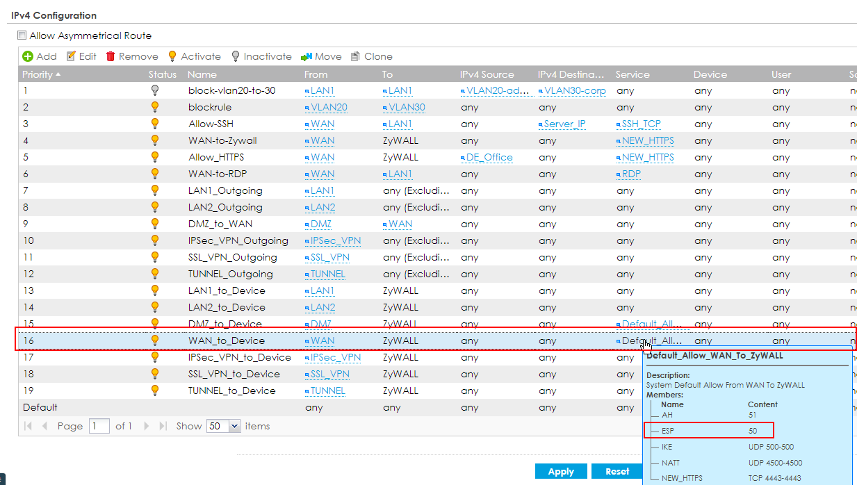

3.1 Tillåt ESP från WAN till Zywall
Om din VPN-tunnel är upprättad men ingen trafik passerar finns det några möjliga orsaker att överväga. Kontrollera först att brandväggsreglerna tillåter ESP-trafik (Encapsulating Security Payload) från WAN till Zywall-enheten. Utan korrekt konfiguration kan brandväggen blockera ESP-trafik, vilket gör det omöjligt för brandväggen att dekryptera inkapslade paket.

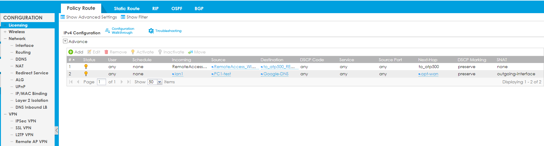

3.2 Policy-rutter / Statiska rutter
Om ESP-trafik tillåts från WAN till Zywall-enheten, granska de policyrutter som är associerade med både det lokala subnätet för VPN och det fjärranslutna subnätet på andra sidan av VPN-tunneln. Denna kontroll hjälper till att identifiera eventuella felkonfigurationer eller motstridiga routningsregler som kan orsaka avsaknaden av trafik i tunneln.
Kontrollera dessutom om det finns några policyrutter eller statiska rutter som kan störa routingen av trafik till VPN-tunneln. Dessa rutter kan omdirigera trafiken någon annanstans, vilket förhindrar att den kommer in i VPN-tunneln.

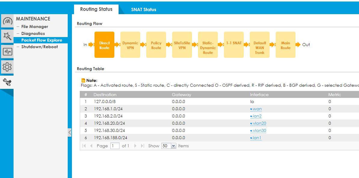

3.3 Överlappande subnät
En annan möjlighet är en subnätöverlappning, där VPN-trafiken oavsiktligt dirigeras internt istället för genom VPN-tunneln. Se till att VPN-trafiken dirigeras korrekt mot tunneln för att undvika sådana problem.
Kontrollera dina Ethernet-gränssnitt, VLAN och andra VPN-subnät som används för att säkerställa att du inte har några överlappningar av subnät i din brandvägg.
Det enklaste sättet att göra detta är att navigera till:
Maintenance -> Packet Flow Explore -> Routing Status
Gå sedan igenom alla rutter från vänster till höger för att se om du har några subnät som överlappar varandra och orsakar störningar i din nuvarande VPN-konfiguration.
