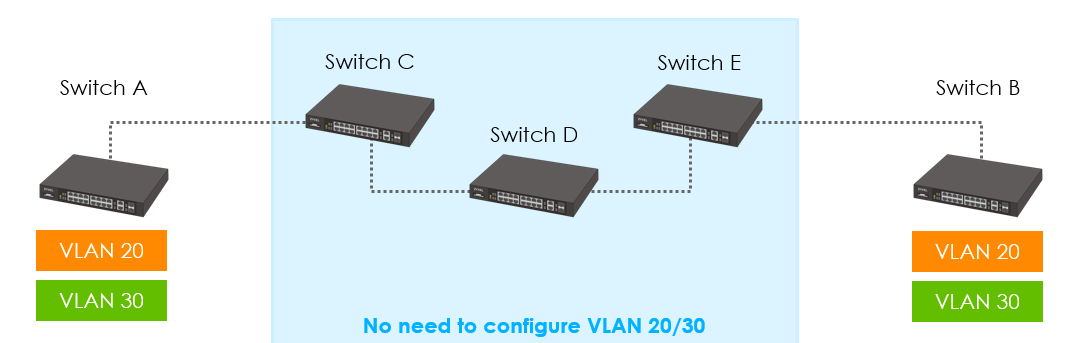

Povedzme, že chcete vytvoriť VLAN 20 a VLAN 30 na prepínači A a prepínači B. Bez VLAN Trunkingu musíte nakonfigurovať VLAN 20 a VLAN 30 na všetkých medzipristrojoch prepínačoch C, D a E; inak zahodia rámce s neznámymi VLAN tagmi. Avšak s povoleným VLAN Trunkingom na porte(-och) v každom medzipristroji stačí vytvoriť VLAN skupiny na koncových prepínačoch (A a B). C, D a E automaticky povolia rámce s VLAN tagmi 20 a 30 (VLAN skupiny, ktoré sú pre tieto prepínače neznáme) prechádzať ich portami s VLAN trunkingom.

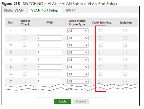

Advanced Application > VLAN > VLAN Configuration > VLAN Port Setup
Nové GUI:
SWITCHING > VLAN > VLAN Setup > VLAN Port Setup
VLAN Port Setup
Ingress check: Prepínač zahadzuje prichádzajúce rámce na porte pre VLAN, ktoré tento port nezahŕňajú vo svojom členstve.
GVRP (GARP VLAN Registration Protocol): je registračný protokol, ktorý definuje spôsob, ako sa prepínače registrujú potrebných členov VLAN na portoch v celej sieti.
VLAN Trunking: Povoľte VLAN Trunking na portoch pripojených k iným prepínačom alebo smerovačom (ale nie na portoch priamo pripojených ku koncovým používateľom), aby rámce patriace do neznámych VLAN skupín mohli prechádzať prepínačom.
Izolácia: Umožňuje tomuto portu komunikovať iba s portom správy CPU a portami, na ktorých nie je povolená funkcia izolácie.
