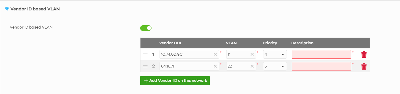

Konfigurácia Vendor ID-based VLAN v Nebula
Vysvetlenie formátu OUI
OUI je prvá časť MAC adresy, ktorá identifikuje výrobcu zariadenia.
Napríklad: 64:16:7F
zodpovedá zariadeniam v rozsahu MAC adries: 64:16:7F:00:00:00 až 64:16:7F:FF:FF:FF
Ďalší príklad: 1C:74:0D:9C
zodpovedá: 1C:74:0D:9C:00:00 až 1C:74:0D:9C:FF:FF
Site-wide > Configure > Switches > Switches settings > Vendor ID based VLAN

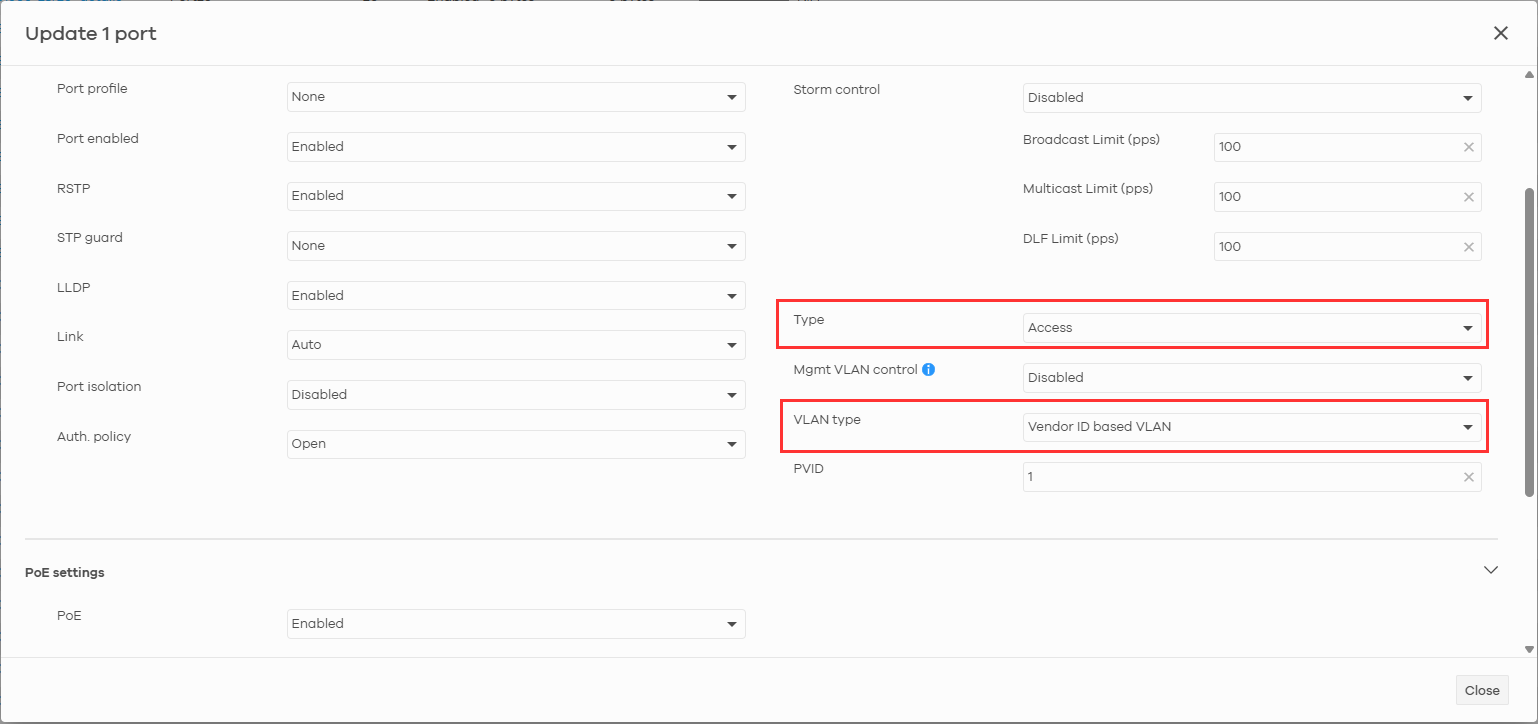

Site-wide > Configure > Switches > Switch ports
Typ portu je potrebné zmeniť na access port; inak je typ VLAN skrytý.
The port type needs to be changed to access port; otherwise, the VLAN type is hidden.
PVID sa používa ako predvolená VLAN pre netagovanú prevádzku, ktorá nezodpovedá žiadnemu pravidlu Vendor ID based VLAN. Pri použití Vendor ID based VLAN zvyčajne nie je potrebné meniť PVID portu na Vendor VLAN ID. PVID ponechajte ako záložnú/predvolenú VLAN, napríklad VLAN 1, pokiaľ špecificky nechcete, aby všetky zariadenia, ktoré nezodpovedajú, boli na tomto porte umiestnené do inej VLAN.

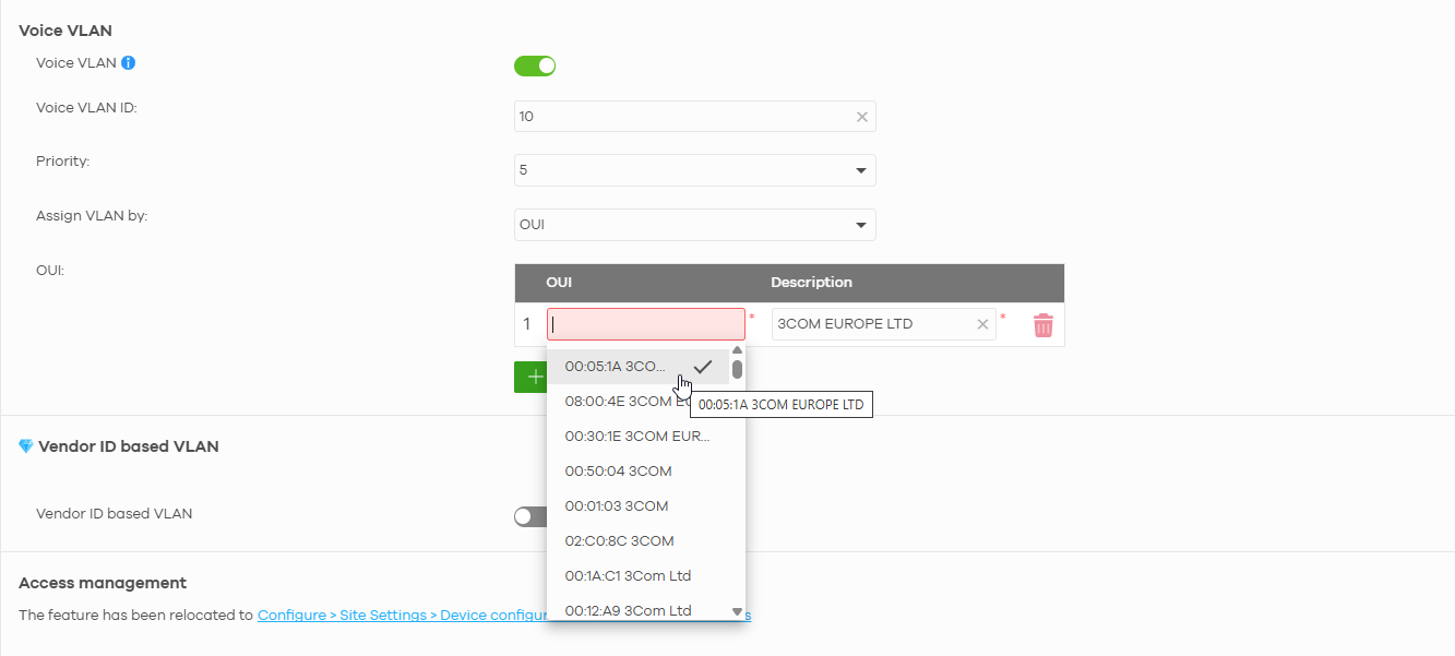

Site-wide > Configure > Switches > Switch Settings
Potom nakonfigurujte nastavenia Voice VLAN. Zadajte VLAN ID a OUI adresy IP telefónov. OUI sú prvé 3 bajty (prvých šesť číslic) MAC adresy, ktoré reprezentujú výrobcu. Zadaním MAC adresy IP telefónu môže prepínač podľa toho identifikovať hlasovú prevádzku. Cloudový prepínač Nebula podporuje až 6 vendor OUI.
Then configure Voice VLAN settings

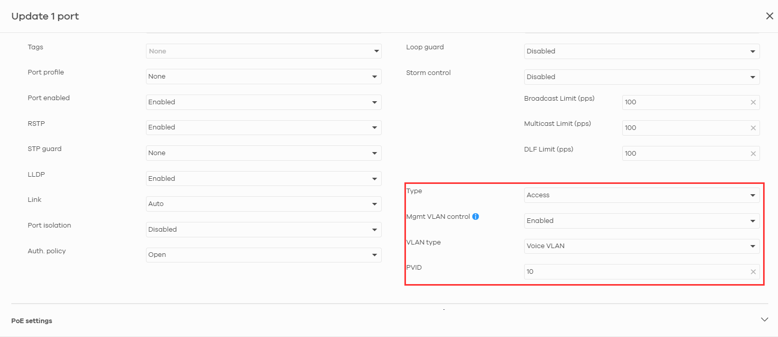

Site-wide > Configure > Switches > Switch Port
Vyberte a upravte port(y), ktoré sú pripojené k IP telefónom, a nastavte typ portu na „access“. Priraďte PVID pre porty. PVID sa používa na označenie dátových paketov VLAN ID. Ďalej použijeme funkciu „Voice VLAN“ na identifikáciu hlasových paketov pre prepínač.
Select and edit the port(s) which are connected to the IP phones, and set the port type as “access”. Assign a PVID for the ports. PVID is used to tag the data packets with the VLAN ID. Next, we’ll use the “Voice VLAN” feature to identify the voice packets for the switch.
