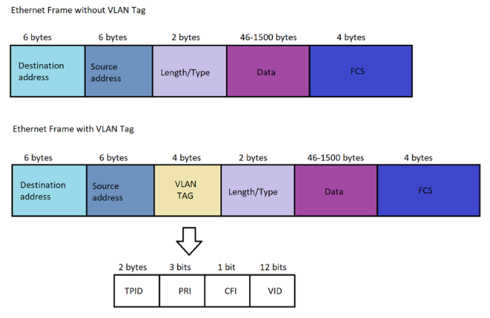

VLAN, zjednodušene, funguje cez tagy. Tag pozostáva z niekoľkých ďalších bajtov pripojených k dátovému rámci, ktoré obsahujú informácie ako napríklad členstvo vo VLAN:
Najdôležitejšou časťou, na ktorú sa hlavne zameriame, je VID, teda VLAN ID. Toto číslo od 1 do 4096 jednoducho označuje, do ktorej VLAN rámec patrí.
Tagovanie je veľmi efektívny spôsob, ako kontrolovať, ktorý rámec patrí do ktorej VLAN.

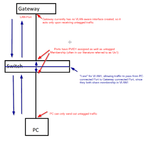

Pozrime sa ešte raz na ďalšiu vizualizáciu:
Na prvý pohľad to môže vyzerať chaoticky: v podstate oba porty pripojené k PC a bráne zdieľajú predvolené členstvo vo VLAN1 (netagované členstvo -> o tom bude čoskoro podrobnejšie) a PVID1.
Ak PC odošle prevádzku na bránu, PVID1 dolného portu prepínača priradí prevádzku k „pruhu“ pre VLAN1, čo umožní komunikáciu s horným portom prepínača, pretože členstvo vo VLAN1 je dané. V porovnaní s tagovaným členstvom rozhoduje netagované členstvo, či sa VLAN odošle s tagom označeným VID=1 (tagovaný člen) alebo bez akéhokoľvek VLAN tagu (netagovaný člen). V tomto prípade, keďže horný port je netagovaný, nebude pridaný žiadny tag. Brána môže potom odpovedať na tento prichádzajúci paket a poslať ho späť – tiež netagovaný, pretože brána ešte nemá nakonfigurovanú VLAN-vedomosť. Opäť PVID1, tentoraz na hornom porte prepínača, priradí rámec k „pruhu VLAN1“, čo opäť umožní komunikáciu, tentokrát s dolným portom prepínača vďaka spoločnému členstvu vo VLAN. Opäť nebude pridaný žiadny tag kvôli netagovanému členstvu, takže rámec bude akceptovateľný pre PC, ktoré nemôže čítať informácie o VLAN tagu. Týmto procesom sa nadviaže komunikácia medzi bránou a klientskym zariadením.
